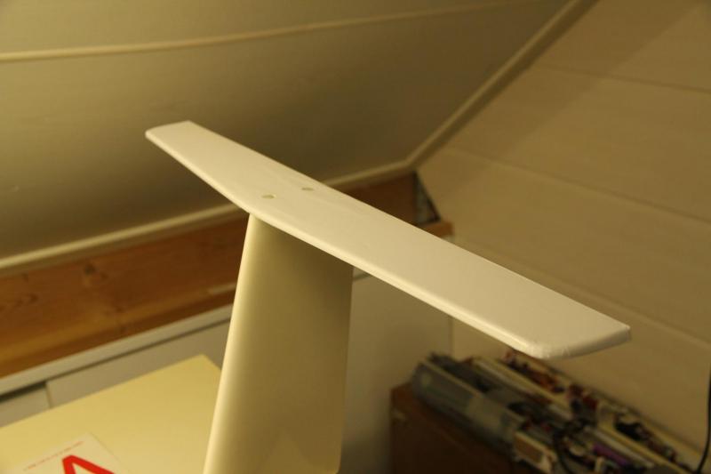

Inmiddels genoeg info gevonden op de naam ''augschraube''. De ailerons en kleppen ga ik met tape vast zetten. Inmiddels de stabilo aangepast, verstevigd en van messing bussen voorzien.

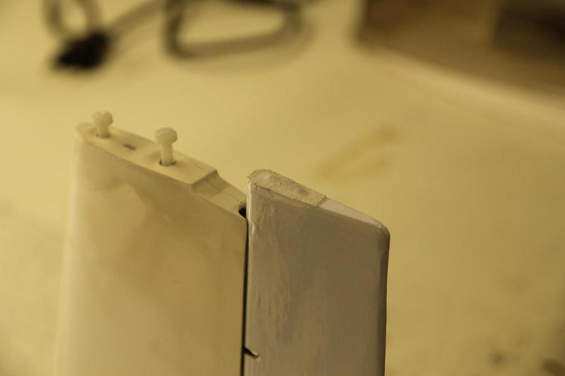

vandaag bezig geweest met het richtingsroer, die ik voorzien heb van een nieuwe lijst en scharnieren. De stabilo heb ik ook onderhanden genomen met de nodige verstevigingen, met de 2 schroeven zit ie muurvast.

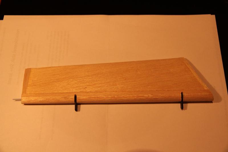

Mijn eerste keer werken met Oracover, en hier het resultaat. Mag niet klagen, en het is erg leuk om te doen!
full
De scharnierpen.
full
full
full
Morgen dit geheel in de Oracover zetten en dan de scharnieren op z'n plaats lijmen.

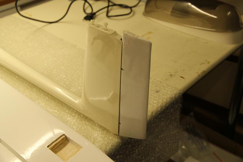

Heren , een specifieke vraag voor een 4 kleppenzwever. De vorige eigenaar heeft heeft een fout gemaakt die volgens mij niet goed te herstellen is. Volgens de beschrijving, en wat ik bij de meeste 4 klepenzwevers zie ik dat de ailerons en de kleppen bijna naadloos aan elkaar aansluiten.
De vorige bouwer heeft een tussenruimte van 3 cm gelaten tussen de klepppen en ailerons. Als ik standje speedvlucht of thermiekstand wil maken zit ik dus met een stuk van 3 cm per vleugel wat een vast onderdeel is van de vleugel. (ipv eeen klep of aileron)
Ik kan 2 dingen doen. Het zo laten en hopen dat het niet echt merkbaar is, of alles er weer afhalen (heb net m'n kleppen en ailerons getaped) en dit stuk aan de aileron of klep vastmaken.
Wat zouden jullie doen?
Ik zou het lekker laten zitten. In thermiekstand geef je de kleppen sowieso iets meer uitslag dan de ailerons (bijvoorbeeld: kleppen 5mm down, ailerons 3mm), speed idem dito. Als je ailerons en welfkleppen mixt is het ook gebruikelijk de welfkleppen rond de 50% te geven van de ailerons.
Ik sluit me helemaal aan bij Arjan. Bovendien kun je er beter eerst mee gaan vliegen. Dan weet je ook of je -als je toch besluit om het stukje mee te laten bewegen- dit toevoegt aan het rolroer of aan de welvingsklep.

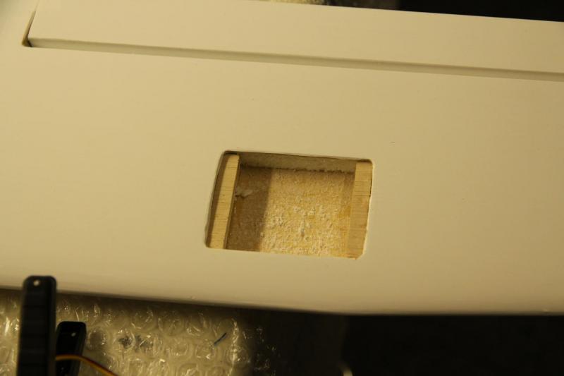

Weer even aan de hobby geweest, en heb de gaten vrijgemaakt waar de servo's in komen. Op deze foto is goed te zien dat de kleppen en ailerons niet naadloos aansluiten maar overbrugt worden door 3 cm vleugel. Ik laat het op advies zitten en ga er eerst mee vliegen, maar echt blij ben ik er niet mee.

De plaats waar de servo in komt, met en balkje waarop ik de servo houder/afdekkap kan schroeven.

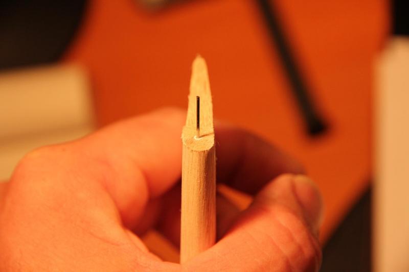

de scharnierpen 90 graden omgebogen en deze weer vast gezet met tape. (ik zoek nog voor een andere oplossing aangezien ik de volle lengte van het scharnier wil gebruiken)

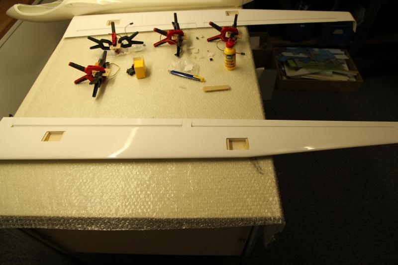

Inmiddels de servo's in de vleugels zitten en aangesloten. Er moest het e.e.a. aangepast worden, maar dan mag de pret niet drukken. Kom ik er wel achter dat het een hele toer is om de kleppen goed aan te sturen. Met de normale servo armen was dit niet mogelijk!
Gelukkig had ik nog langere armen op voorraad, Ze moeten langer zijn dan ik verwacht had nodig te hebben! Vanmiddag wat afstellen, dan kan ik de vleugels wegleggen om aan de romp te beginnen. Hoogteroerservo zit achterin, niet al-la Maarten maar meer het ideel van de Elipsoid. Ik wilde de aansturing in de romp hebben ipv erbuiten. Met een tape ga ik het gat afdichten.
