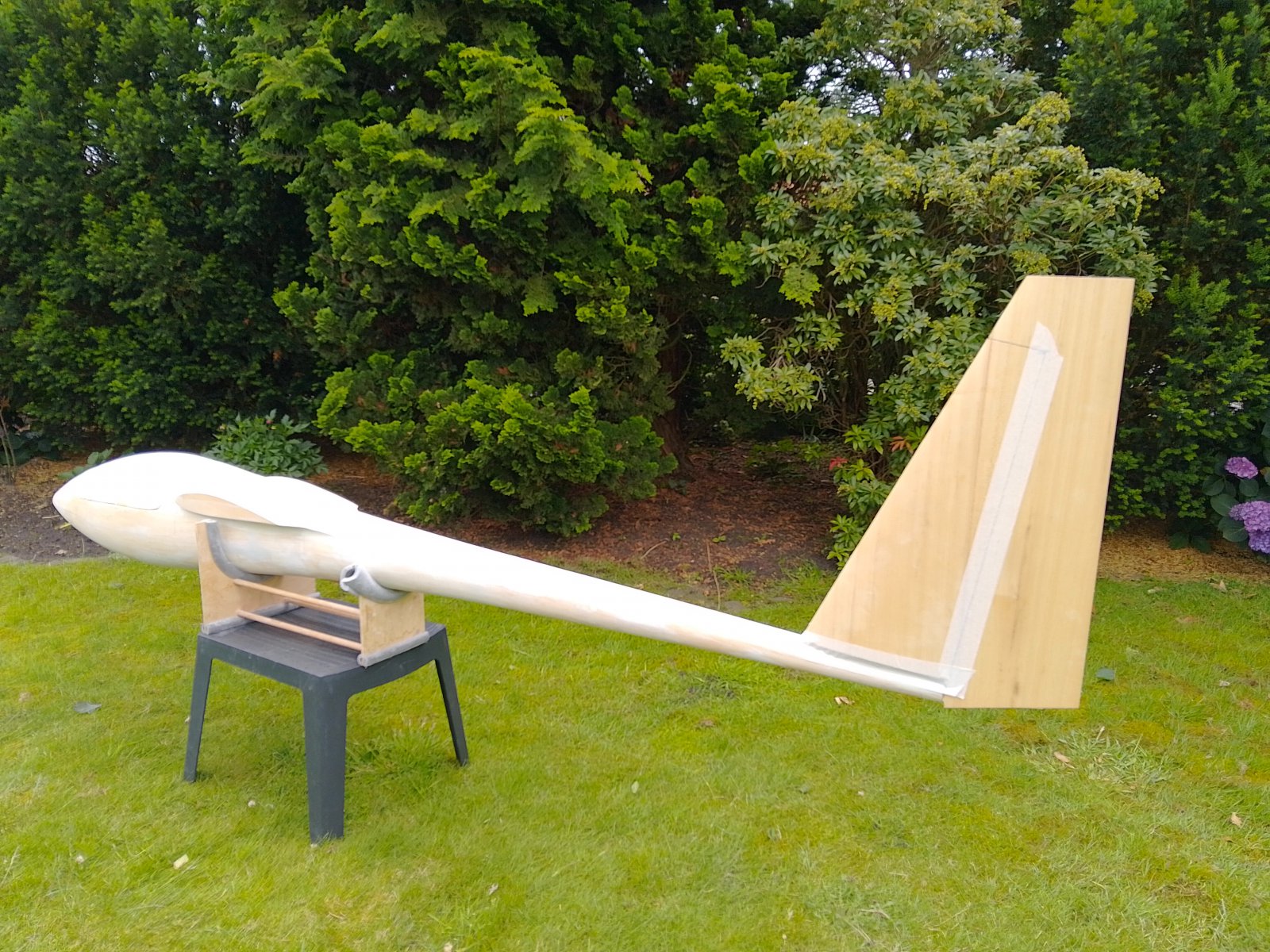

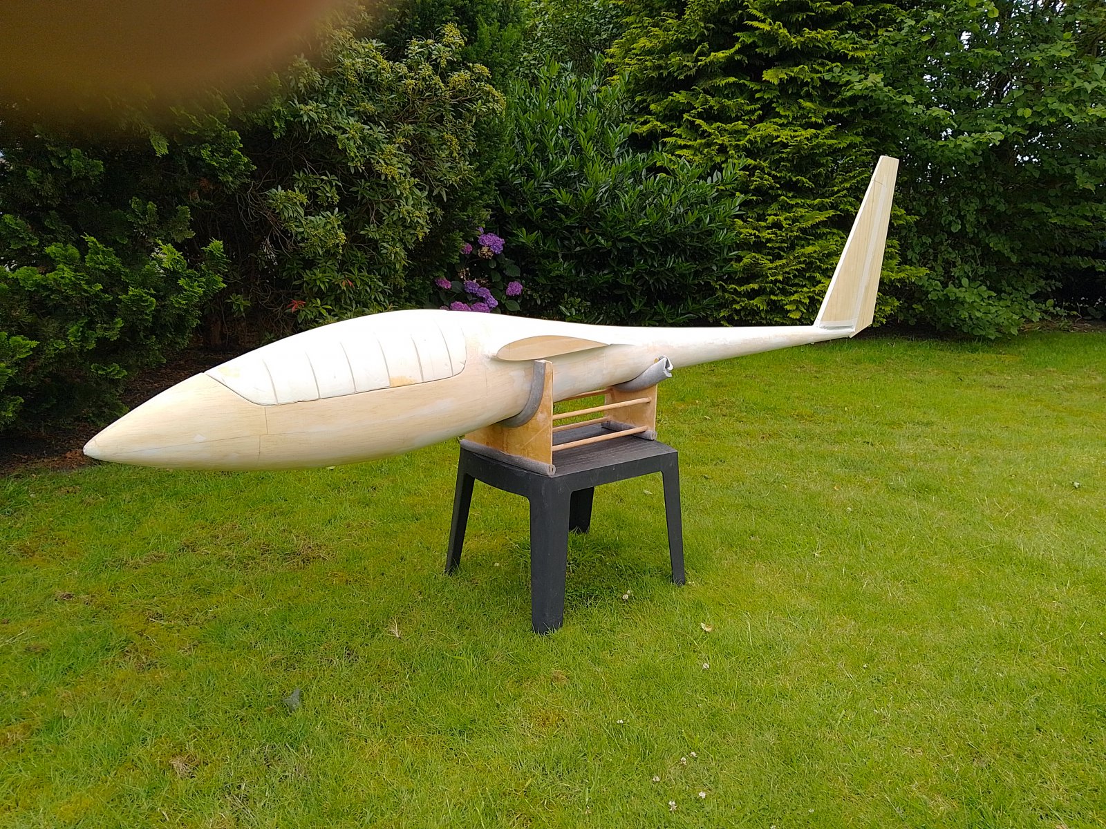

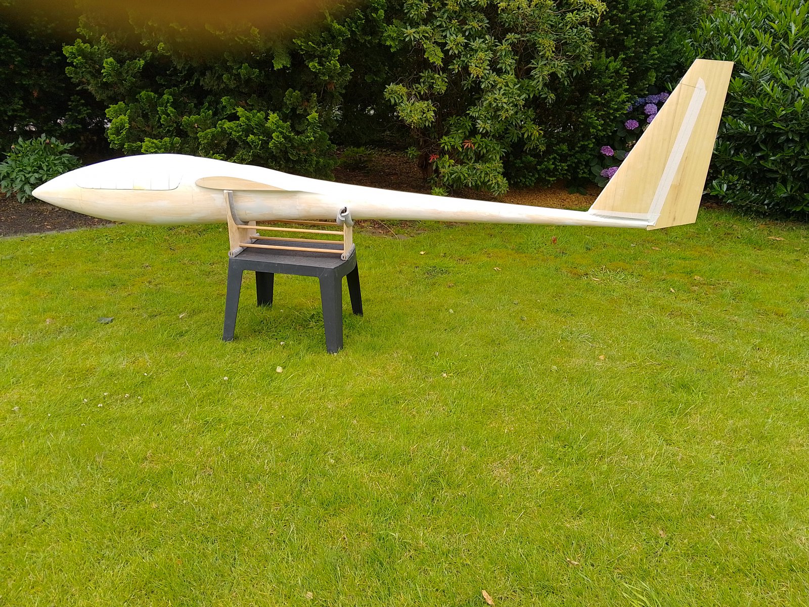

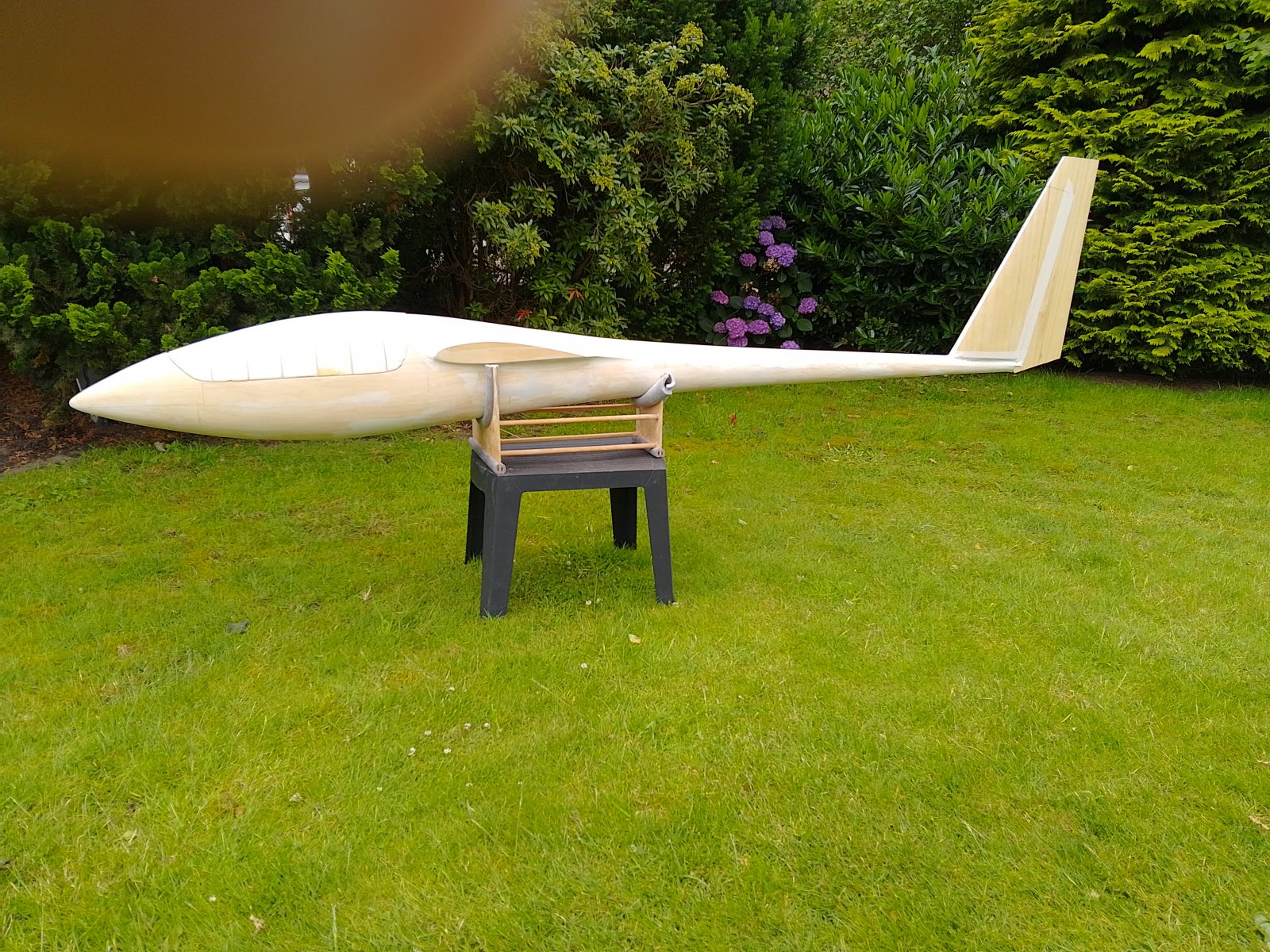

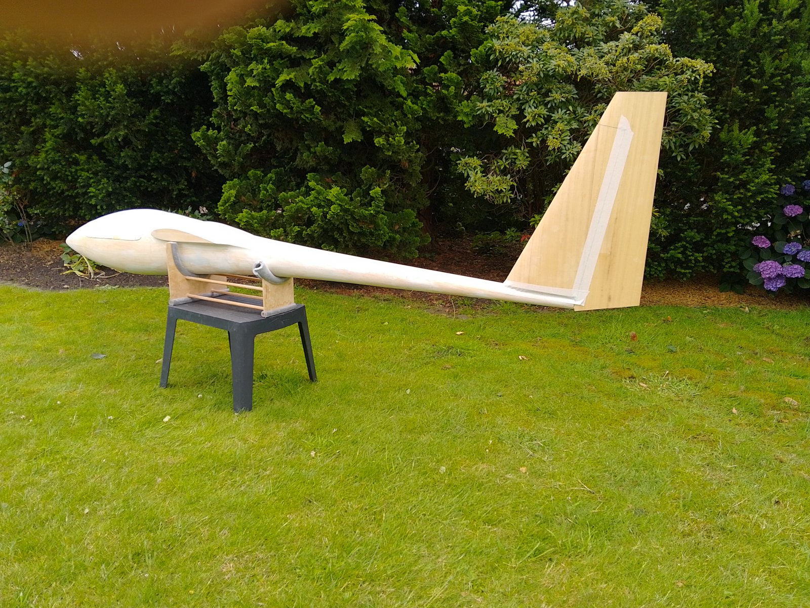

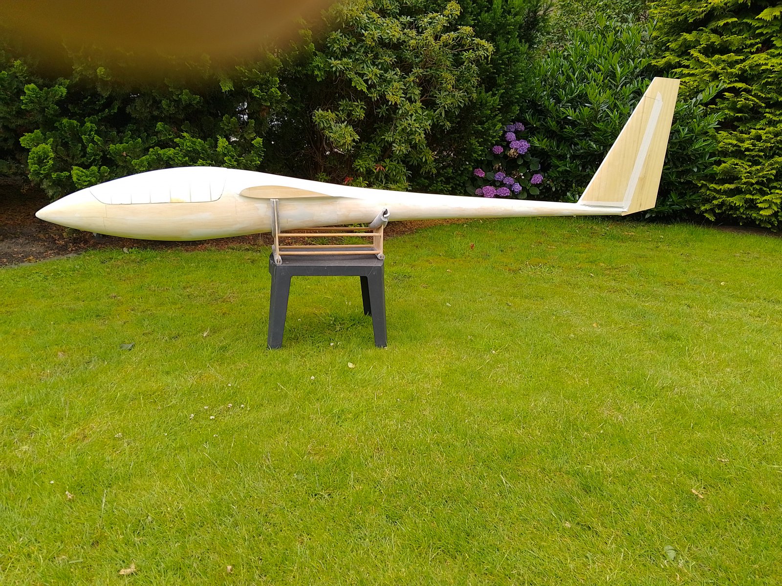

De bouw van een ASW17 van 1:2,5 is al ettelijke jaren geleden gestart met het zagen van de spanten en het snijden van de styrodur segmenten.
Vandaag voor de tigste keer alles geplamuurd en geschuurd.
Tevens vandaag het kielvlak en richtingsroer beplankt.
Vleugelkernen zijn ook als voorhanden.
Spanwijdte:8 meter.
Romplengte : iets meer dan 3 meter.
Vorm zal uiteraard als oermodel fungeren voor een uiteindelijke mal.
Een orginele tekening van Schleicher dient als basis voor de bouw van dit model.
