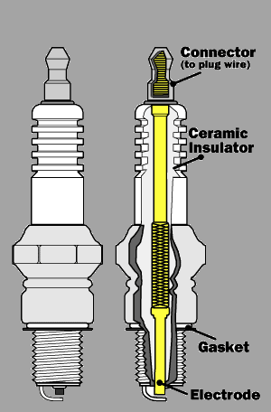

Nee als ik de bougie er uit draai en ik hou hem een cm van bijvoorbeeld mijn uitlaat dat ik dan een vonk zie van de onderkant van mijn bougie naar mijn uitlaat
Is de bougie nieuw. Ik zou even een nieuwe pakken en weer proberen. Je moet de bougie tegen het punt aanhouden, dan moet de vonk tussen de elektrode en het lipje overslaan. Niet je vingers er dicht bij houden voelt niet zo lekker.

Het probleem gevonden het was idd de bougie wat ik raar vibd indat ik gewoon vonk had maar dan zal hij wel een verkeerde vonk hebben ik wil julie bedanken voor julie hulp
Maxi dat is idd wat ik bedoelde. De vonk mag nooit overslaan aan de buitenkant van de bougie. Alleen maar tussen de elektrode en het lipje aan de onderzijde van de bougie. Veel plezier met rijden. En namens iedereen(denk ik) graag gedaan.
