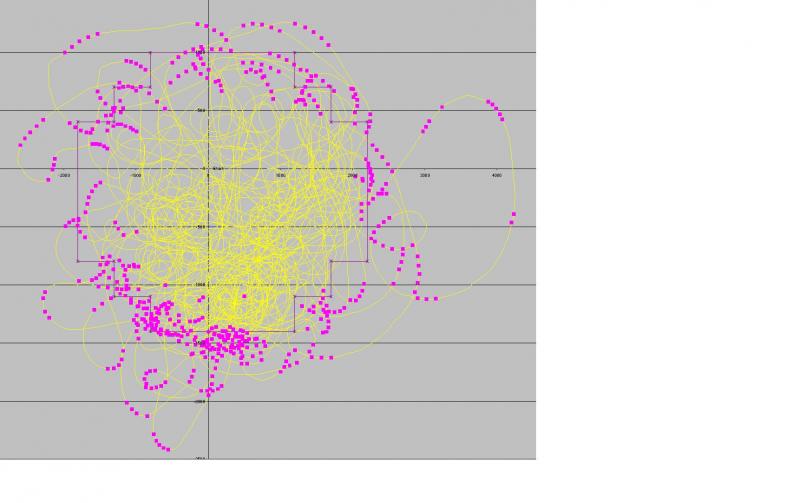

Ik bedoelde eigenlijk een gebied van 400*400m, en een tijdje terug ben ik overgegaan op een soort cirkel met een straal van 200m. Dit is de gevlogen route van afgelopen zondag (van boven gezien):
full
De stipjes geven aan waar de autopilot terug ging sturen naar het doelgebied. Helemaal rechts heb ik met de hand gevlogen om te kijken hoever de zichtgrens met dit toestel was. Dus het gebied kan nog wel groter.
