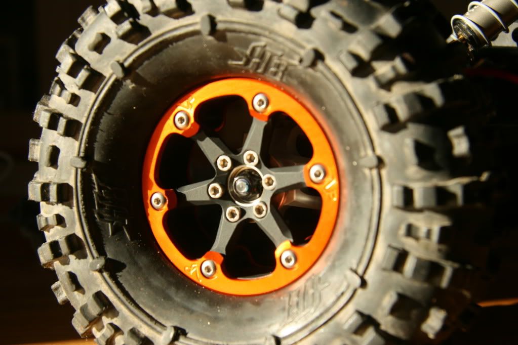

Als chassis maak ik gebruik van het Viper chassis van Underground Crawlers.
Verder gebruik ik als wielen SLW wielen van Vanquish samen met Boss Claw banden van Losi
en dual stage foams van Crawler Innovations
Op de achterste as heb ik de complete gearbox vervangen door de aluminium gearbox en motorplate van Vanquish. Dit ivm de grotere lagers die deze gearbox gebruikt.
Ook heb ik de upper link mount van Vanquish. Deze bied iets meer mogelijkheden voor het monteren van de upper link.
Als upper links maak ik gebruik van de Machined links van axial zelf.
Als onderste links maak ik voor gebruik van de standaard link en achter van een gebogen link van Crawler Innovations icm traxxas rod ends.
De voorkant bevat een steering knuckle, ook van Vanquish natuurlijk, ivm een grotere stuuruitslag. Nadeel hiervan is dat je, of vanquish wielen of aangepaste wielen moet aanschaffen.
Natuurlijk ook hier weer de upper link mount van Vanquish
Als stuurservo gebruikte ik een 5955.. deze is sinds enige tijd vervangen voor een 7980 van hitec.. deze heeft 45kg trekkracht op 7.4V.

Mooie foto's hoor, die actiefoto op de touwbrug is mijn favoriet ! Toffe kar, maar waarom nog geen delrin lowers voor ? Zijn de bosclaws beter als rovers of sedonas, hoe bevallen ze ?
Ik vind ze persoonlijk beter bij mijn rijdstijl passen. heb ook rovers liggen hoor (voor mijn 2e setje vp wielen als ik ze mag kopen van de vrouw)
Ze presteren wonderlijk goed op de gladde rotsen van purmerend.. (heb ze wel behoorlijk opgeknipt)
Ik heb Rovers en Sedona's en wil er misschien nog wel een setje banden bij hebben, dat zouden dan de bosclaws moeten worden. Maar dat speelt voorlopig nog niet hoor, eerst maar eens beide crawlers comp ready maken.
Kijk t filmpje maar of de onderste foto. Dan zie je genoeg.
Vooral die laatste foto... in natte omstandigheden komt mijn wagen daar zelfs omhoog.. Als 1 van de enige wagens
Ik heb het filmpje bekeken en je hebt geen problemen met grip in ieder geval ;), de bosclaws werken inderdaad prima voor jou. Nu met stip op de wishlist gestegen ... lol

Misschien een close-up van je opgeknipte boss claws ? Ik heb ze toch maar vast gekocht voor de aanstaande ombouw :D
HAHA, wil ik wel even voor je maken.. alleen had ik er een foutje in.. lol.. Ik bestel dus ook weer nieuwe..
Tip, gebruik een lexan schaartje.. werkt super!!!
LOL .... Laat ik dat nou vannacht ook bedacht hebben, een gedachtekronkel van mesje, naar nagelknipper, naar een schaar en uiteindelijk dacht ik dat zo een krom lexaan schaartje misschien wel het beste zou werken. Je tip bevestigd m'n idee, thanks man ! :D En nu snel een close-upje plaatsen ;)
