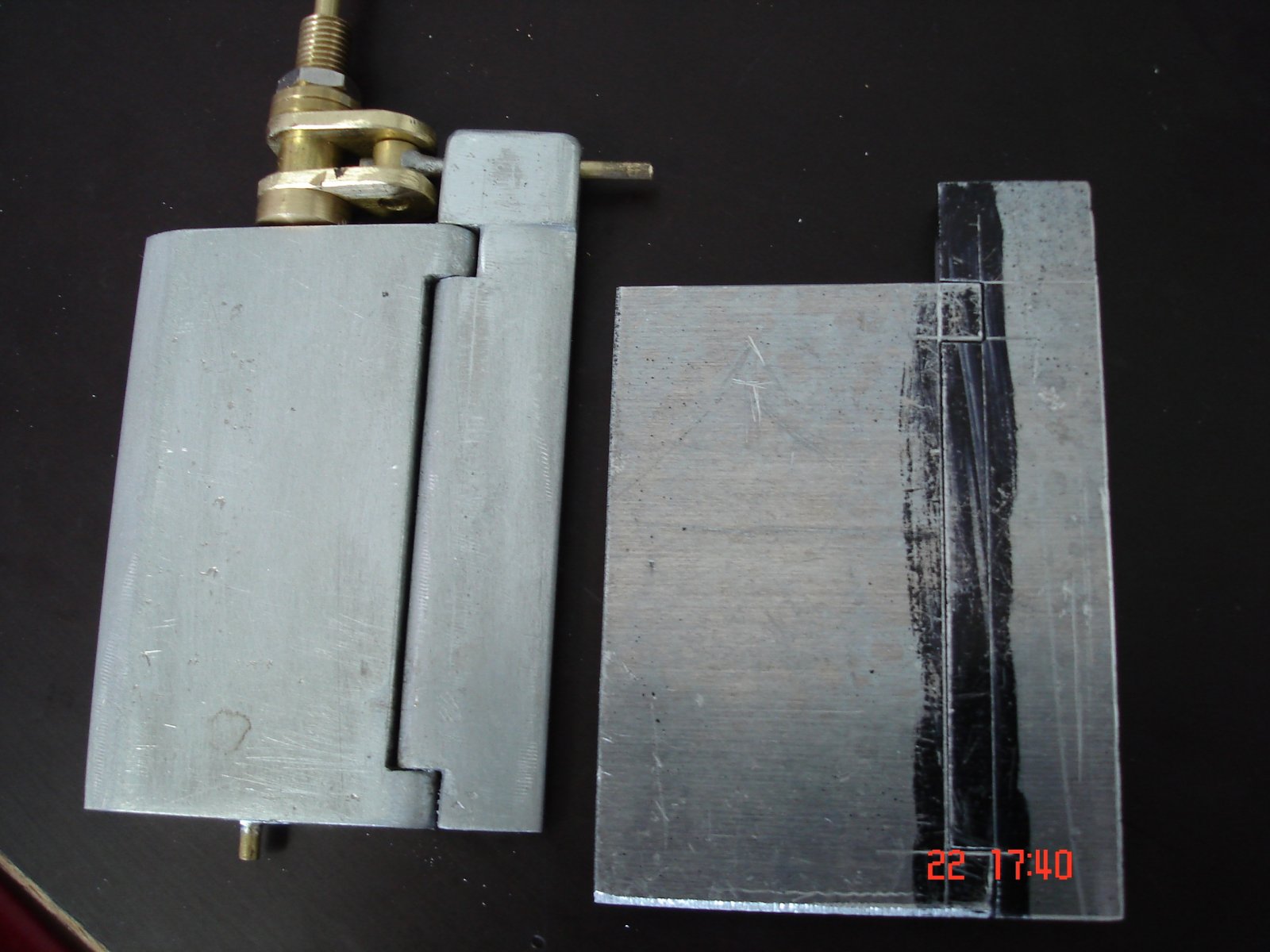

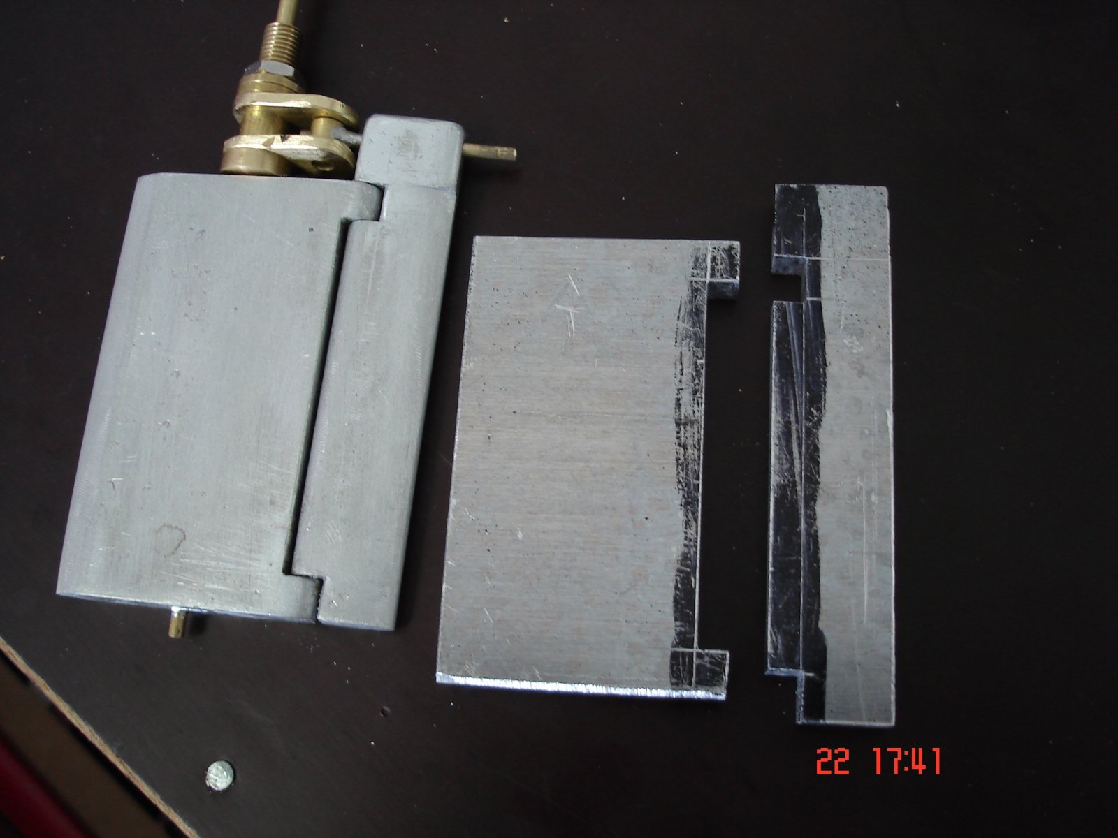

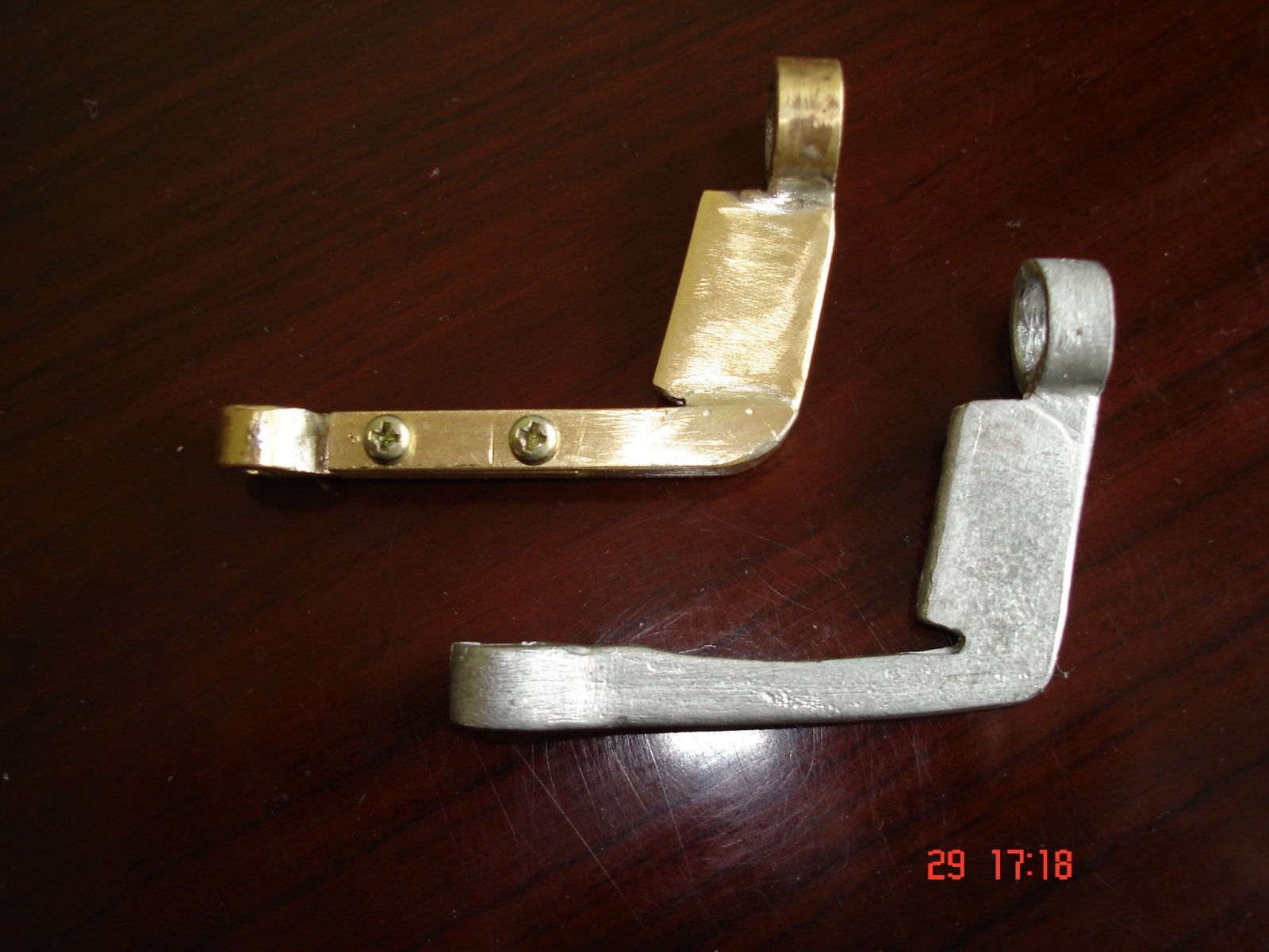

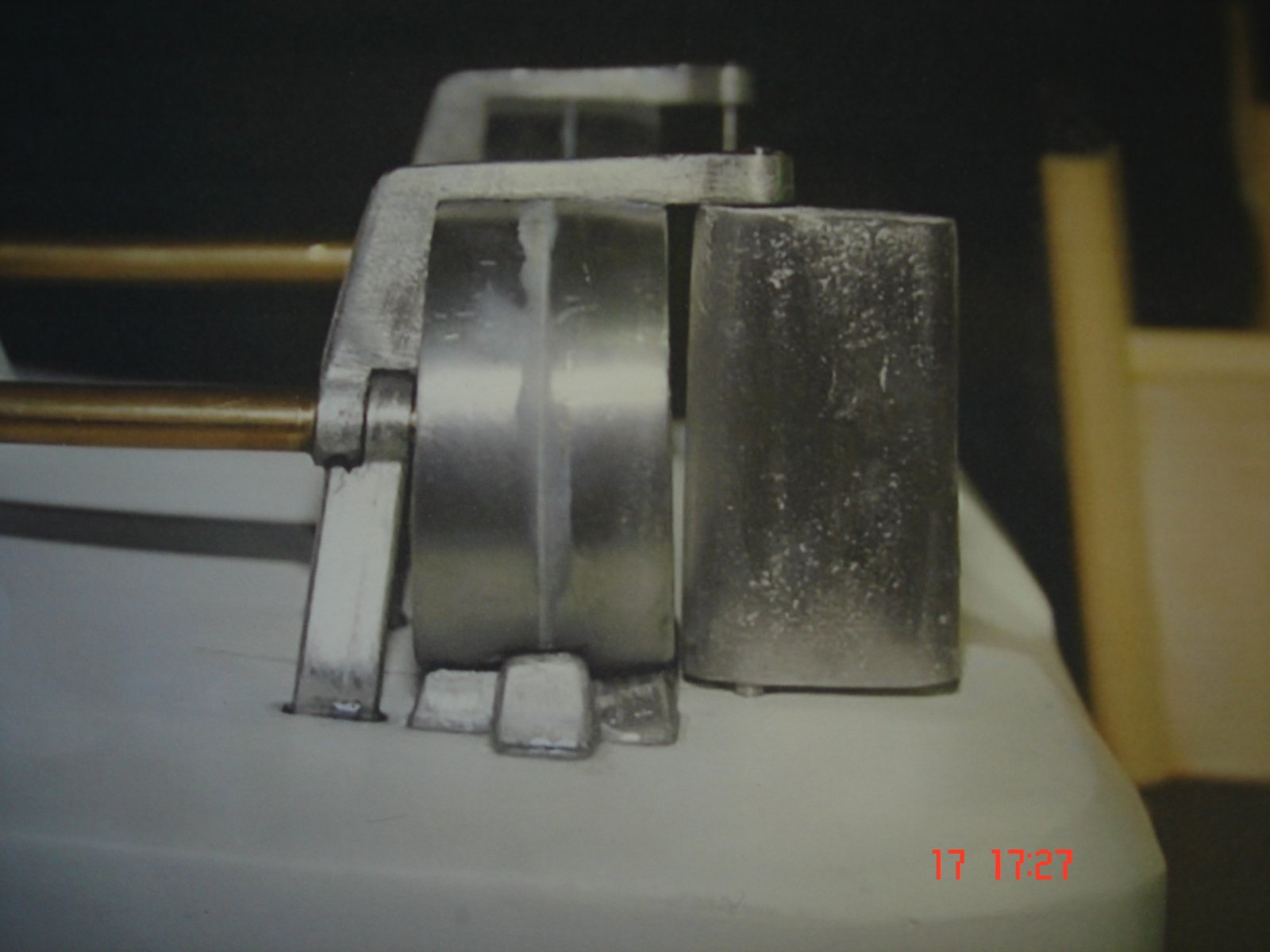

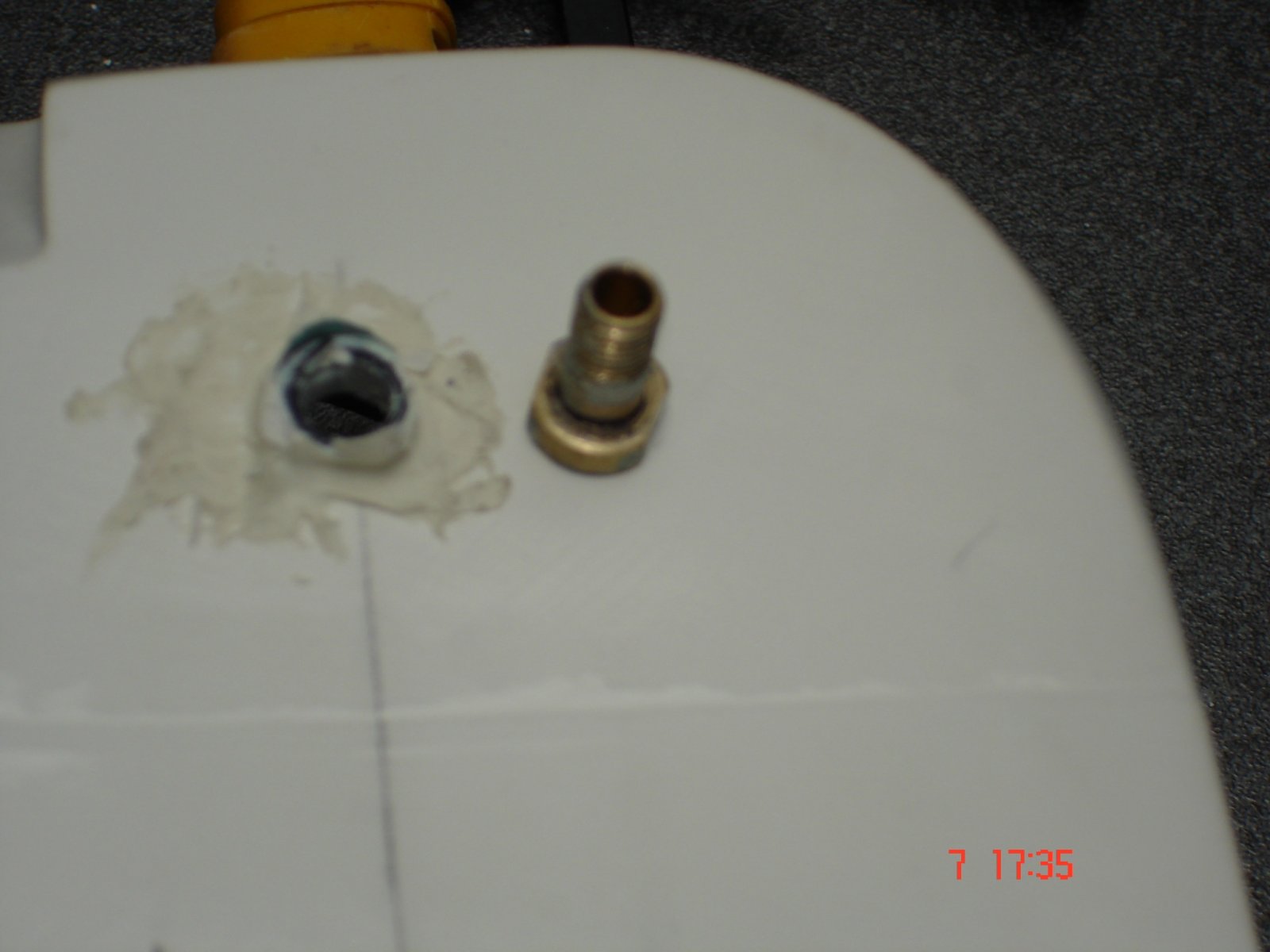

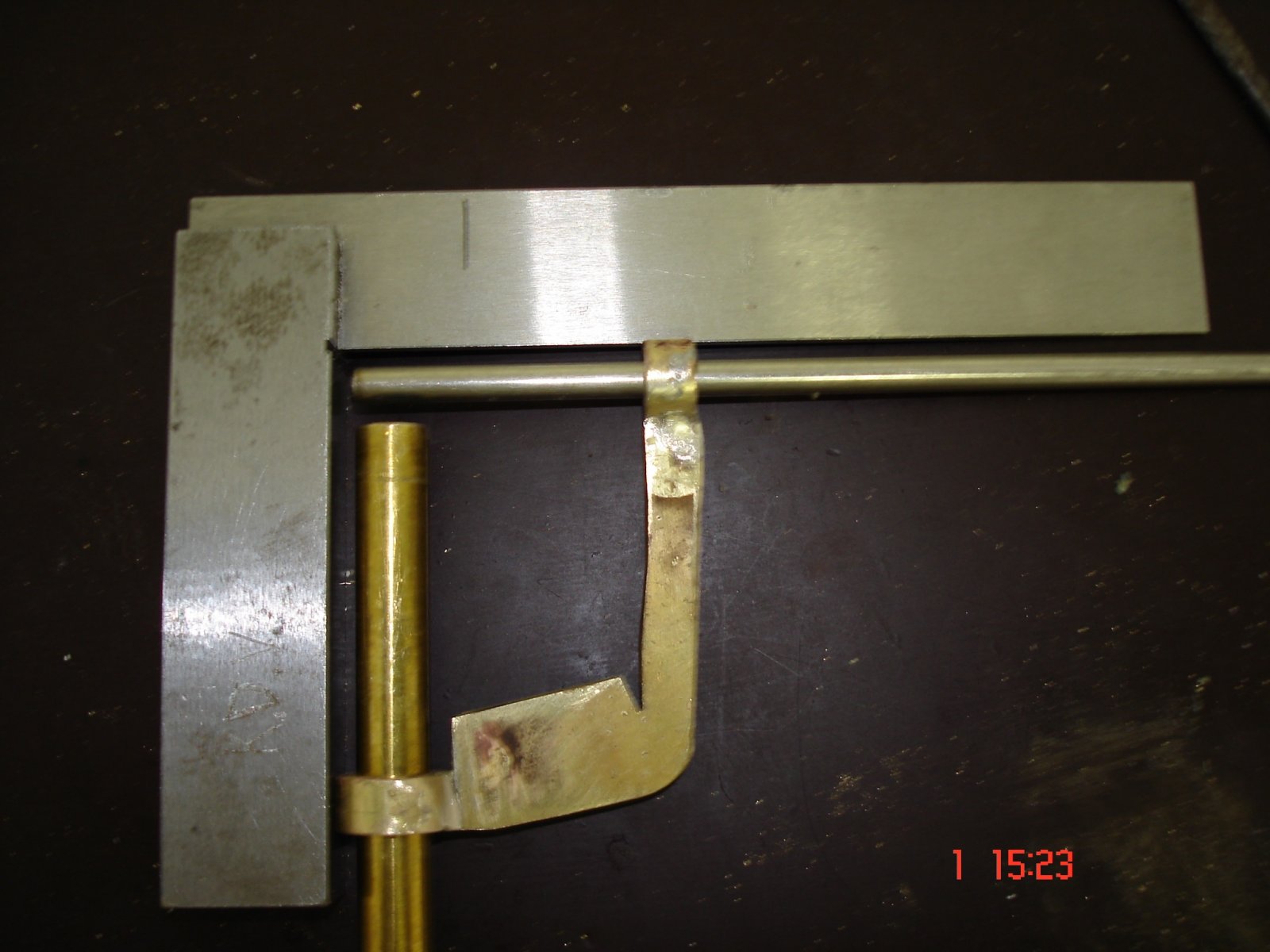

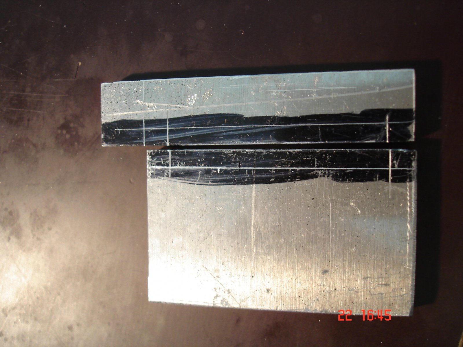

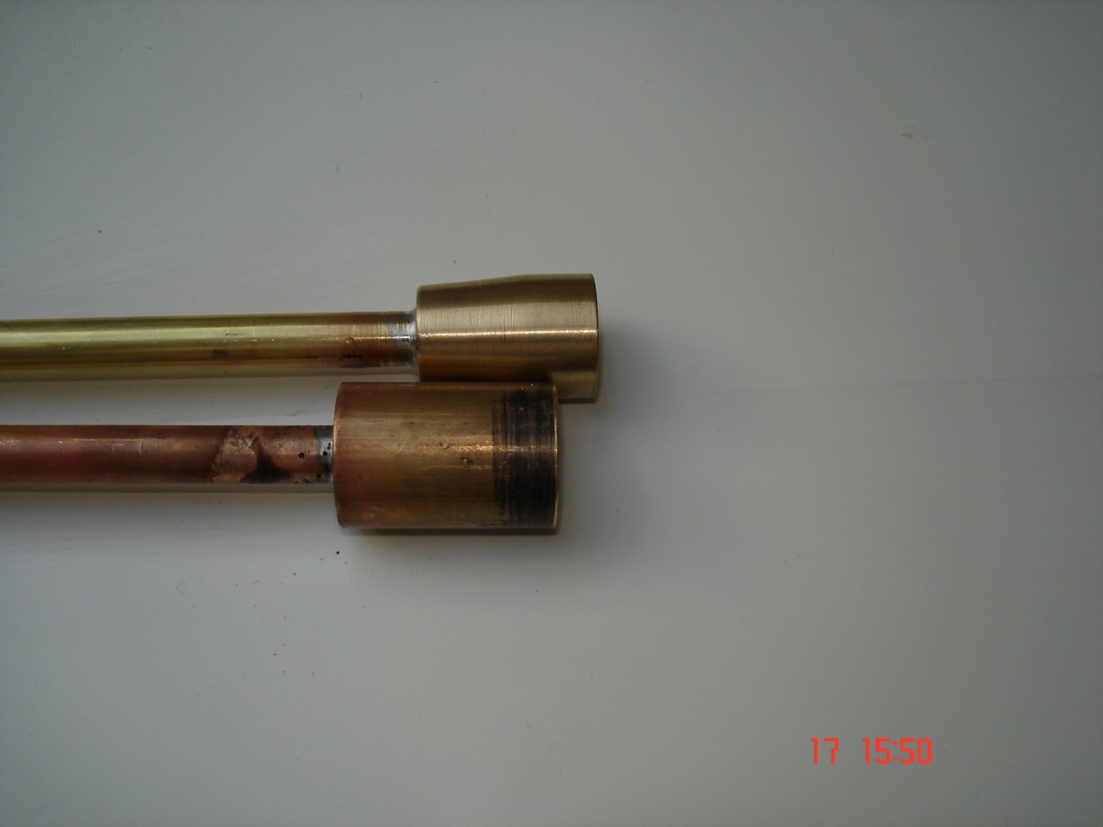

    Het was voor mij een ontdekking dat de roeren ( becker roeren ) bestond uit stukjes plexiglas.
    Wat een geknoei is me dat, dit was voor mij niet OK ! Dit kan beter.
    Dus er zelf maar gemaakt want iets vinden was al even moeilijk en te duur !
    Zie foto's
    Ja de foto's van het eerste roer ben ik effe kwijt, maar de tweede is een kopie natuurlijk
    Dus heb ik zelf twee Becker roeren gemaakt uit aluminium en messing.

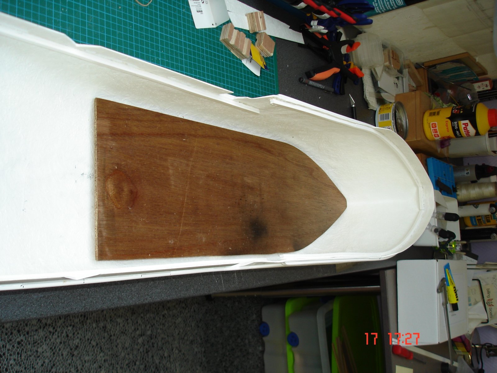

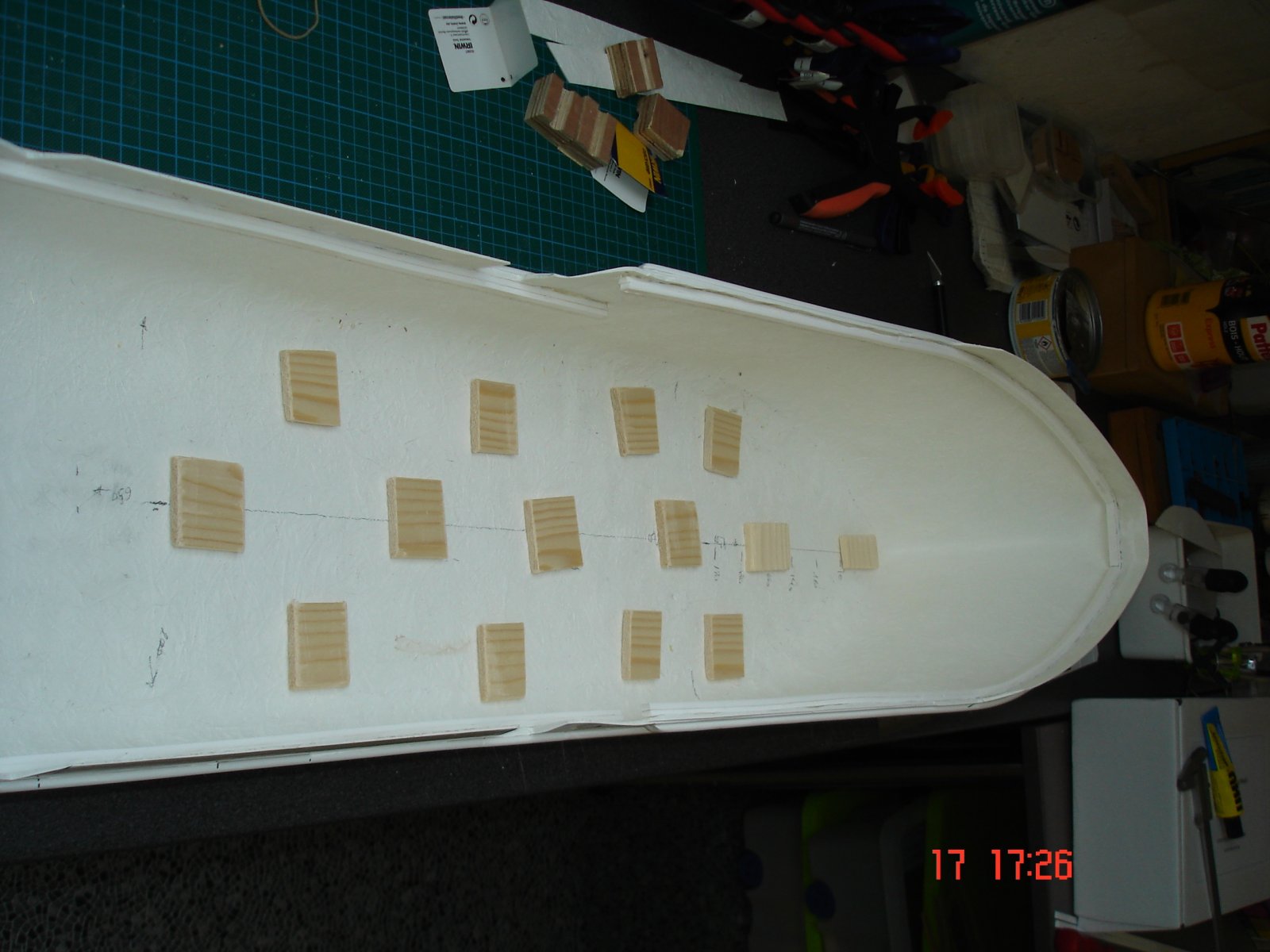

    De Aziz heeft net zoals de Smit Nederland een groot ruim / machinekamer, nu in de Smit heeft BB een bodemplaat voorzien, die kan dienst doen voor de bouwplaat en ook als vloerplaat boven de " bilges "
    De kenners onderons weten wel wat ik bedoel.
    Dit wil ook doen bij de Aziz
    Zou dit verkeert zijn of niet passend in de modelbouw ??

    Niet verkeerd om een bodemplaat in de Aziz te leggen Ronny. Je moet wel even in de gaten houden hoeveel invloed dat heeft op de positie van de motoren. Bij mijn Smit Finland heb ik wat dikkere motoren gebruikt en die liggen nu met hun "buik" op de plaat. Past qua hooget allemaal net. Leuke Becker roeren heb je gemaakt. Zelf iets geknutseld van een allegaartje. Fietsbandventielen als doorvoer, asjes van RVS staal, Plastic als plaatmateriaal, opgevuld met 2C-lijm. Messing plaat voor de "meenemers" van achterkant roer. Als kant en klaar beslag alleen ankertjes gekocht, maar achteraf had ik die ook zelf kunnen maken. Het is verstandig om schroefassen en roeren te kunnen demonteren. Schroefassen smeer ik met uierzalf of vaseline. Loopt goed, geen lekkage en 1 x per jaar verversen. Lijkt meer werk dan het is. Beetje warm maken en injecteren met een injectiespuit. Omdat de romp van de Smit nogal "week" is dubbele kruiskoppelingen gebruikt tussen motoren en assen. Voorkom je een hoop wrijving mee. Succes verder! Gr. Klaas.

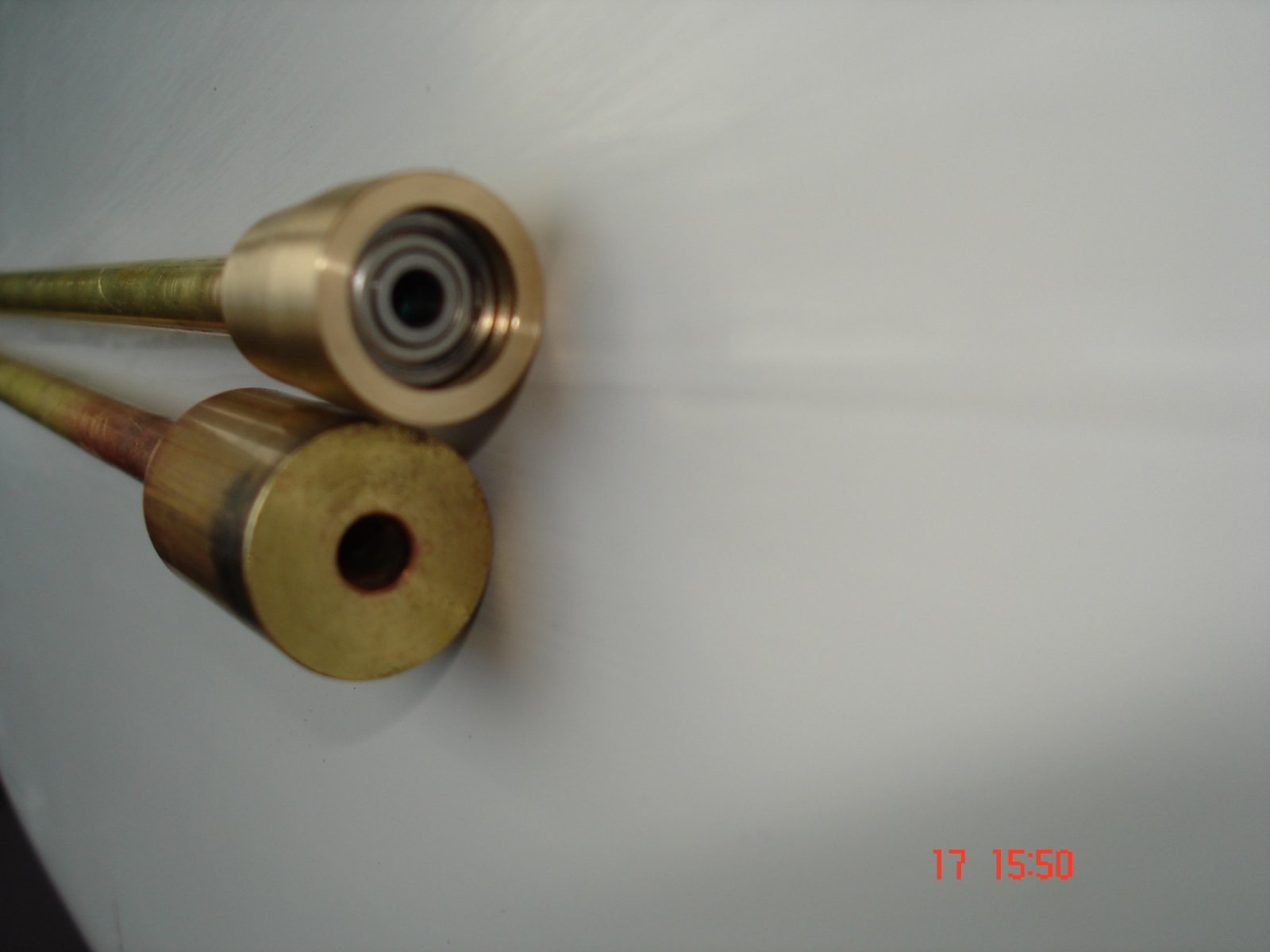

    Hallo, hier zijn we terug van weg geweest.
    Heb niet stil gezeten maar wel rustig aangedaan met het verbeteren of aanpassen van de onderdelen.

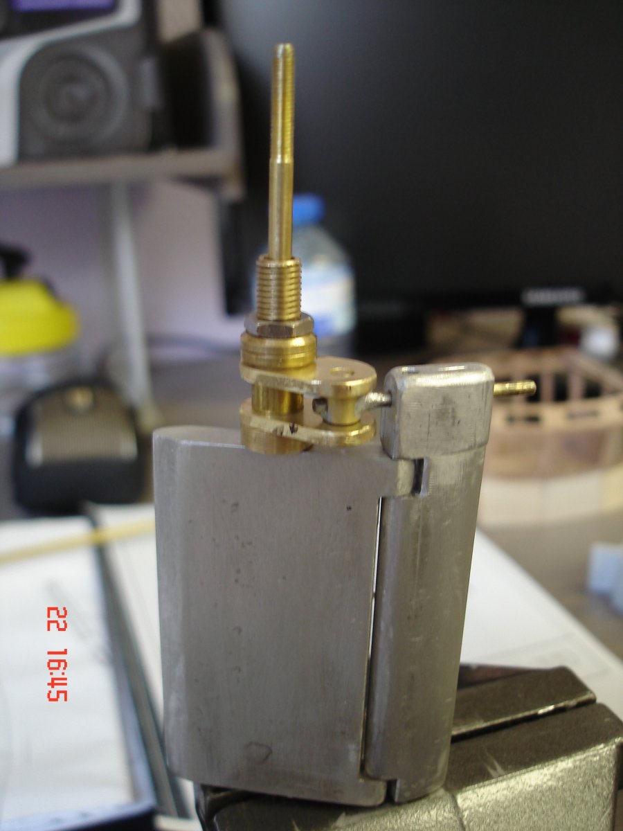

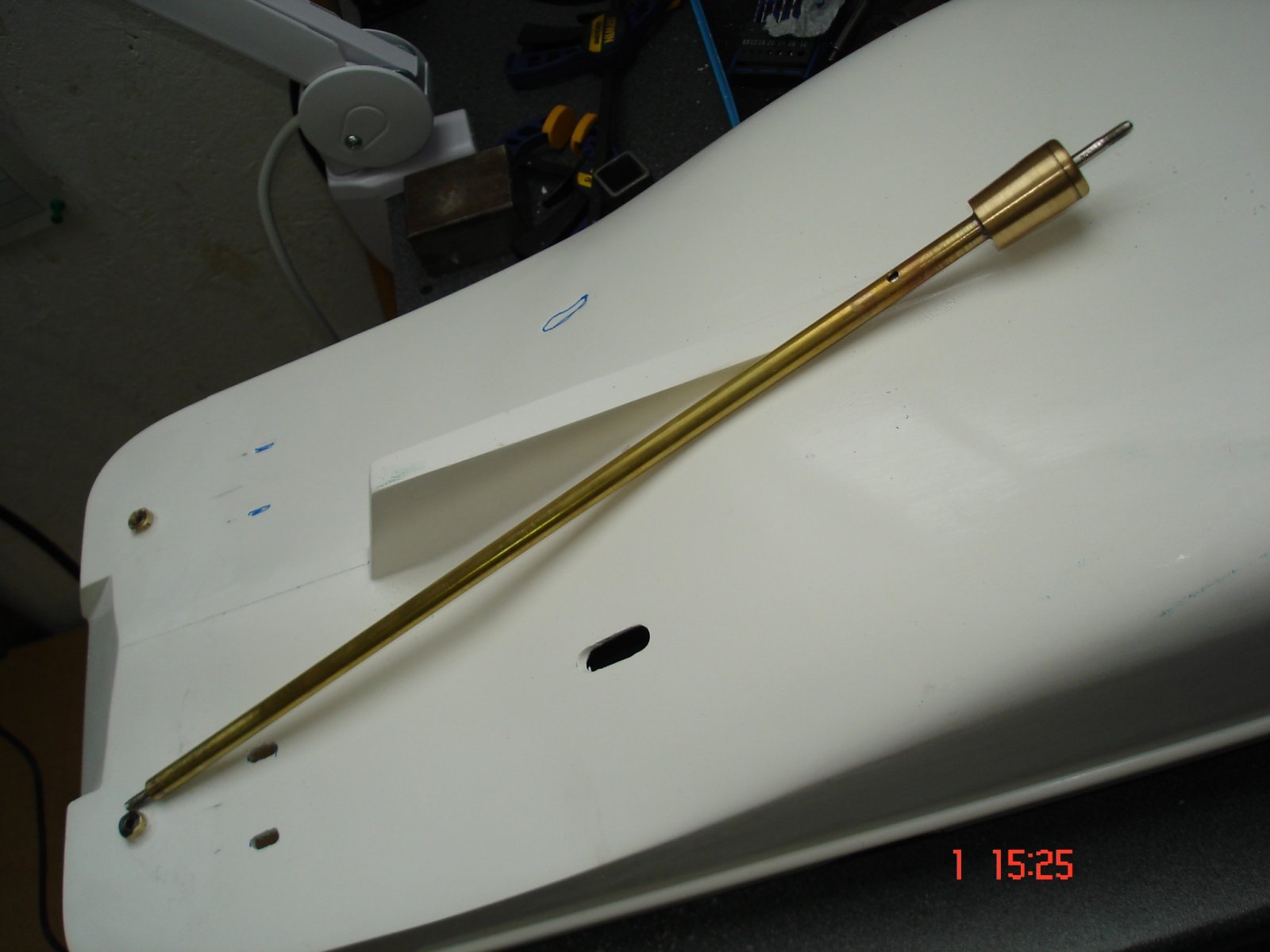

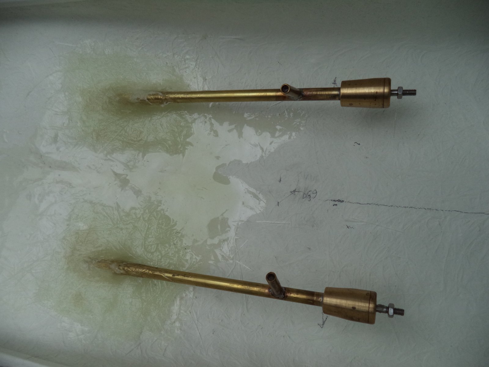

    De schroefassen en kokers werden volledig nieuw gemaakt volgens de afmetingen die nodig zijn bij de Aziz.
    Bij deze heb ik geopteerd voor een lagering en asdichtring aan de motorzijde en een bronzen bus bij de schroefzijde.
    Alsook werd een koker gesoldeerd voor de smering die eveneens dienst doet als waterkering.
    Hierbij wat foto's, die meer zeggen dan woorden

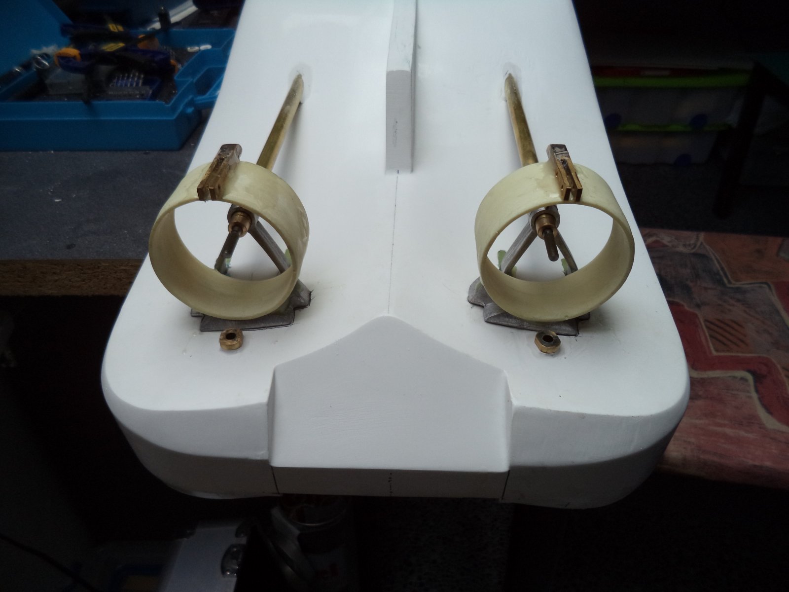

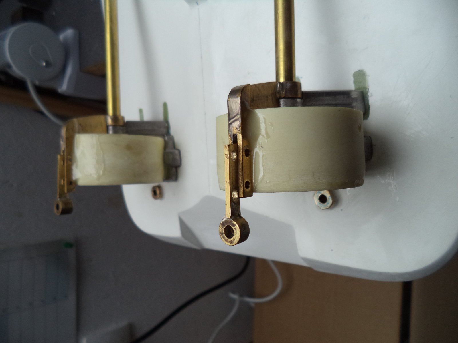

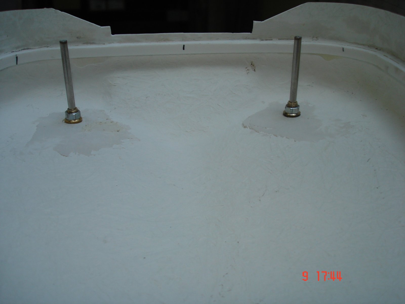

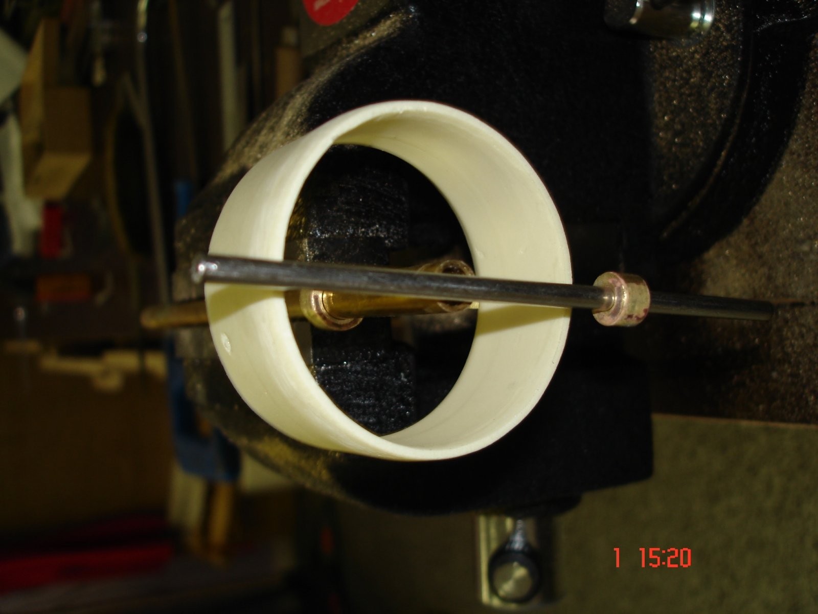

    tunnelsupport1.jpg support roer:schroefas.jpg schroeftunnel:roerkoning2.jpg tunnelsupport bovenzicht.jpg opbouw schroefen2.jpg schroefen met roersupport zijaanzicht .jpg tunnelsupport1.jpg support roer:schroefas.jpg schroeftunnel:roerkoning2.jpg tunnelsupport bovenzicht.jpg opbouw schroefen2.jpg schroefen met roersupport zijaanzicht .jpg Ok we gaan verder, na dit huzaren werkje verder met de schroef tunnels ( of kokers ) en de bijhorende onderdelen / supports
    Normaal gezien volgens de instructie's moet men alles samenbouwen op de romp, uitlijnen en verzegelen met lijm.
    Hier ook weer afgeweken, en geopteerd voor iets steviger materiaal dat niet smelt onder en vlammetje :eek:
    De support die de schroeftunnel,( ik ga hierbij dit verder tunnel noemen) met de schroefaskoker en het roer verbind werd opnieuw gemaakt uit messing, eerst met een vaste roerkoning lager, daarna aangepast dat dit lager demonteerbaar is, kwestie van het roer later te kunnen verwijderen bij onderhoud.
    Ook het bovenste lager voor de roerkoning, die in de rompzit en normaal wordt verlijmt, werd aangepast zodat dit ok weer demonteerbaar is.
    Dan heb ik een uit kunstof een hulpstuk gemaakt om de support gecentreerd te lijmen aan de tunnel voordat dit wordt geplaatst aan voorziene voetstuk.
    Met deze handeling bespaar je zweet bij het uitlijnen, want eens verlijmt kan je niks meer aanpassen.

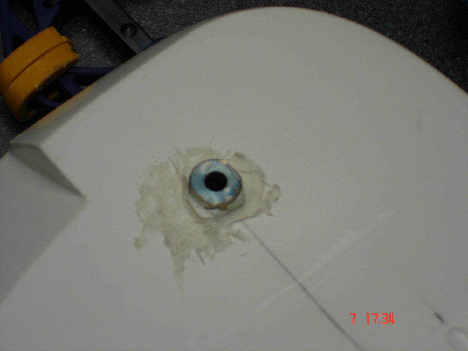

    yes het is gelukt om ze er tussen te krijgen :feli:
    als jullie ze groter wil dan is het geen probleem, heb dit al wel voor mekaar gekregen :banana:
    kaapstander vindt dit leuk.

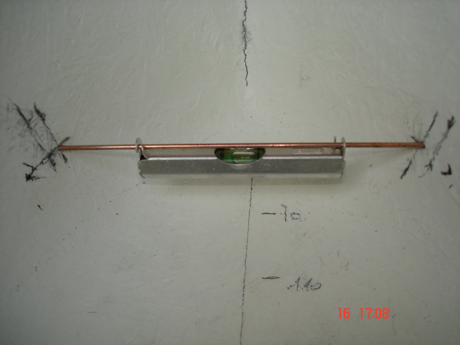

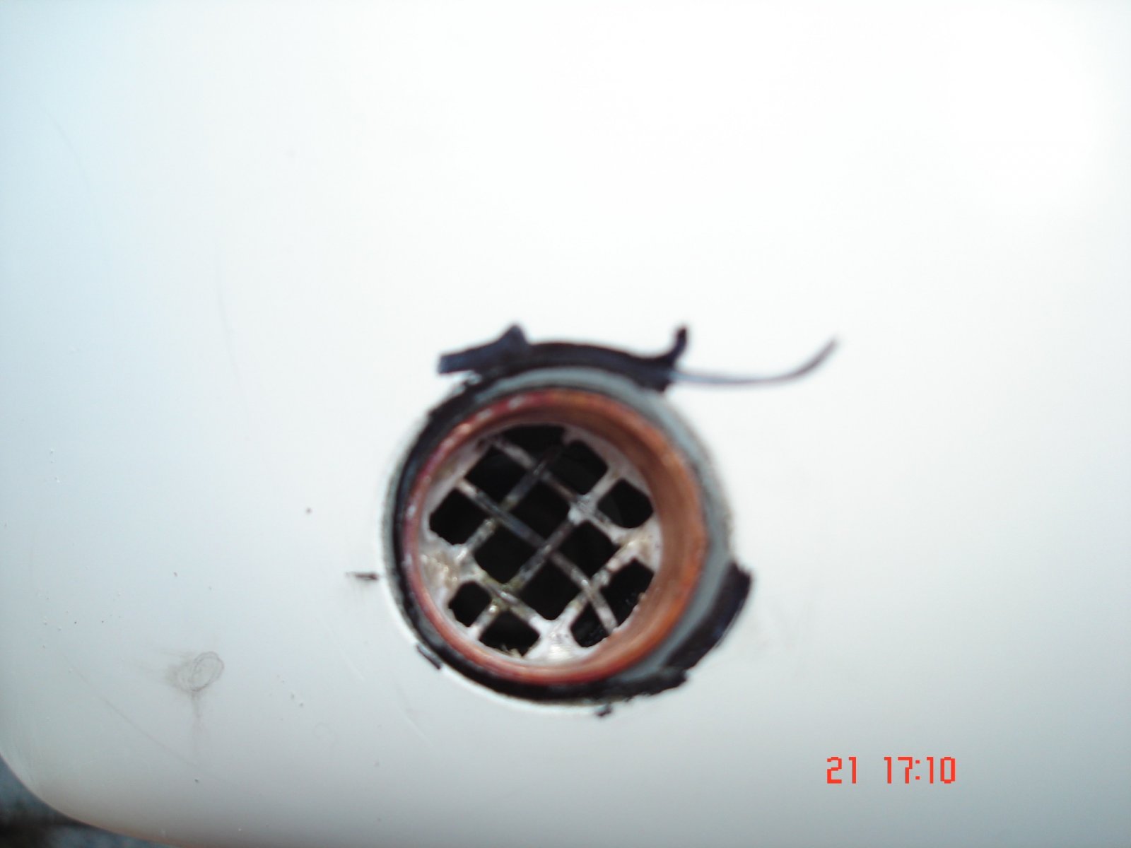

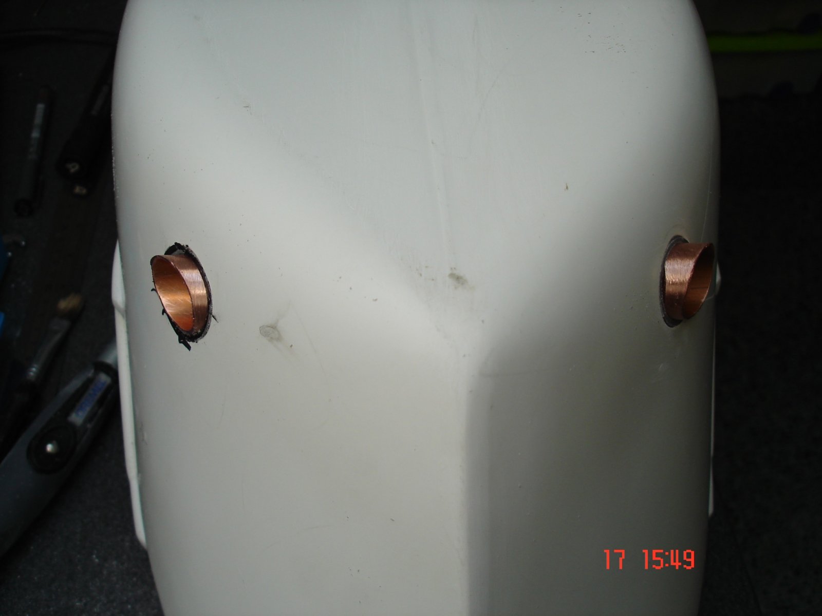

    Sommige hebben het misschien opgemerkt maar er is een aanpassing over geslagen !

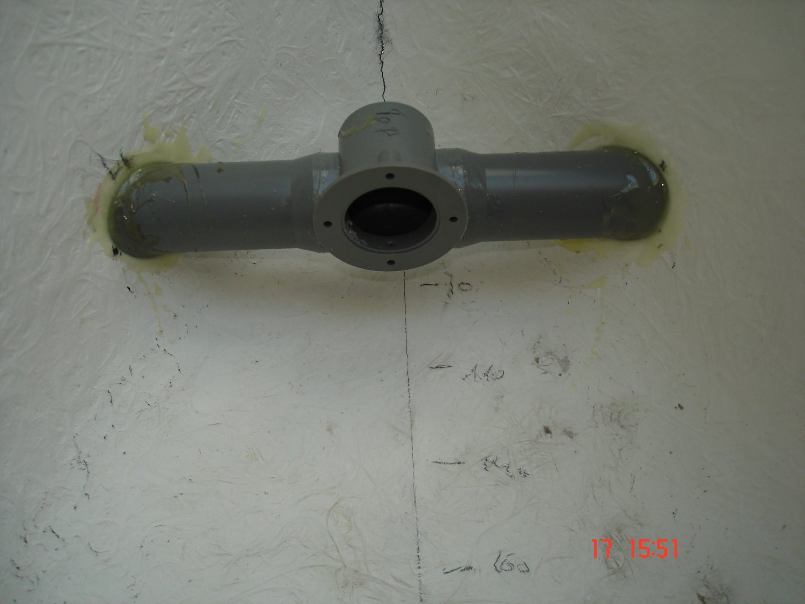

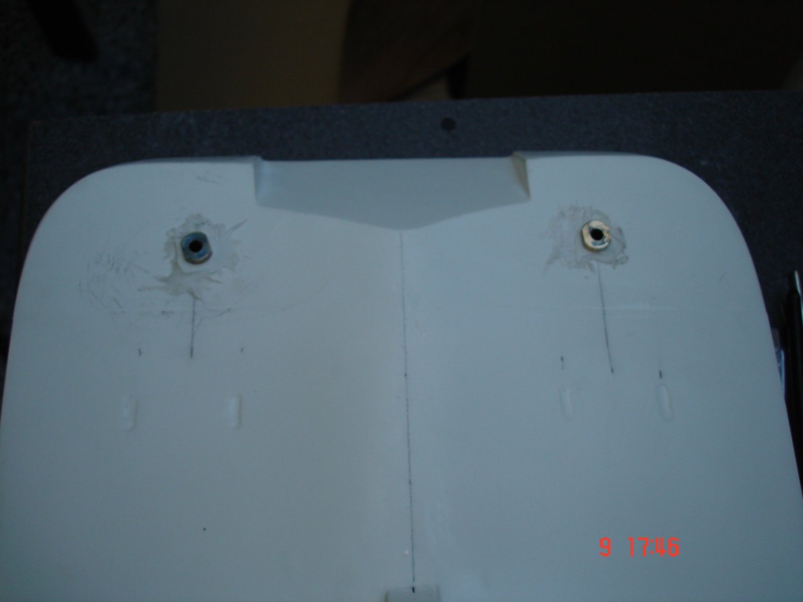

    Namelijk de boegschroef, die was al geplaatst voor de schroefassen en co .
    uitlijning boegschroef.jpg boegschroef opening SB.jpg boegschroef verzegeld.jpg boegschroefkokers.jpg boegschroef rooster.jpg
    Wat heb ik hier gedaan ? Wel het meeste zoals iedereen, plaats bepalen, aftekenen, gaatje maken, uitlijnen en dan het kritische moment....
    twee gaten maken de de boeg, opzich niet moeilijk maar het moet juist zijn of je kan gaan knoeien
    de foto's tonen wat ik heb gebruikt om er zeker van te zijn of de boel wel is goed uitgelijnt
    namelijk een waterpas voor aan een touw te hangen, het past en is altijd juist, je moet wel zien dat de rest, romp dus, ook waterpas ligt he :cool:
    De rest is einfach, alleen heb ik geopteerd, afgekenen hier op het forum, om de aandrijving horizontaal te plaatsen, voor de latere toegang
    Dan heb ik de onze kunstenaar Macrabit zijn goede voorbeeld gevolgt en de boegschroef voorzien van een rooster, het is wel niet het zelfde maar het gaat in de richting, men gebruikt het materiaal dat je voor handen hebt niet waar ?
