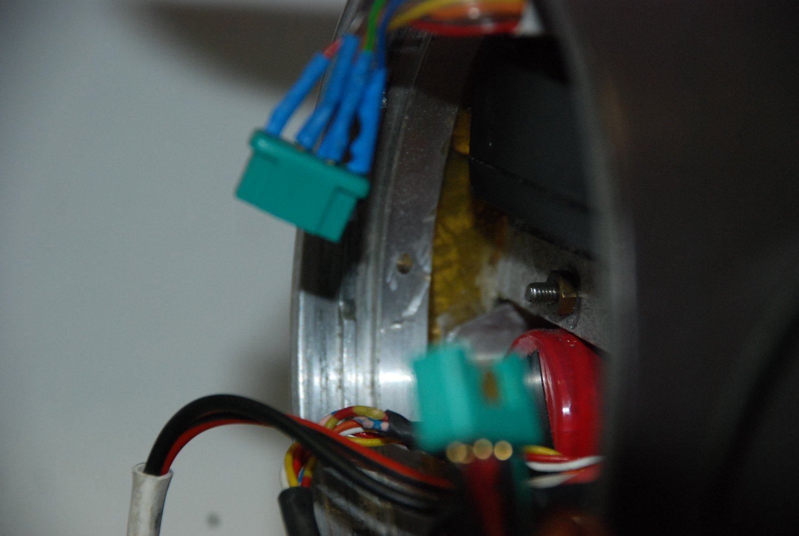

In mijn 206 zat eerst een kunststof zelfgemaakte ring maar die was na ongeveer 20 jaar versleten.
Nu zitten in de 206 en de Skipjack ook aluminium ringen.
Gewoon goed spul hoor.
Beetje vet of vaseline op de O ring en het is goed.
Ik heb in de ring 3 gaatjes geboord door de ring en de wand van de boot.
Missing stiftje er in vastgeplakt en je ring draait niet meer.
Wel goed binnen en buiten gladschuren.

Denk dat ik niet helemaal begrijp wat je bedoelt met de pinnetjes, deze ring zit echt tegen de buis verlijmt en daarna is de ring en buis omvlochten en gelamineerd met hars.
De ring zit dus niet om de buis bevestigd, zou wel veel beter zijn in mijn ogen en er is ruimte.
Gr, Robbert
De ring zit vast gelijmt in de buis.
Van de buitenkant boor je bv 3 gaatjes door de romp en de ring.
Steek je er messing stiftjes in en lijmt ze vast.
Dan kan als je de bajonet los draait de binnenring ook niet meedraaien en losgaan.
Die zit dan gefixeerd door die stiften.
En het zit gelijmt, en goed maar de praktijk leert dat na een paar jaar de lijm loslaat.
Het zijn 2 verschillende materialen.
Hein

Ik denk dat jij een ander type ring hebt, deze ring heeft ongeveer dezelfde binnen en buitenmaat als de pijp. Er schuift dus niets over elkaar. De hars en de polyester band moeten het doen...
Verstuurd vanaf mijn Nokia 7 plus met Tapatalk
Je hebt het zelfde type ring als we allemaal zo een beetje hebben.
Werkt prima hoor.
Op de foto is iets naast die linker groene stecker die messing stift te zien.
En die zit door de aluminium en de wand.
Nu kan de binnenrand niet mee draaien als je het voorste gedeelte los maakt.
En dit zit al zeker 20 jaar er in.
Hein

Deze is dus echt anders dan degene die ik heb, die past niet in of over de buis.
Zit overigens volgens mij prima vast met de polyester hars en band.

Lijm je die ring gewoon tegen de buis aan?
Je moet wat aan de binnenkant weg schuren en van de bajonet aan de buitenkant.
Er komt veel druk op te staan met los en vast draaien hoor.
En als ik die foto bekijk is het gewoon dezelfde ring als ik in mijn boten heb.
Misschien iets minder weggestoken aan de rand die in de boot zit.
Maar je hebt het al vastgemaakt?
Hein
De ring is al bevestigd, de epoxy band is alles waarmee het vastzit.
Volgens de beschrijving moest het zo ook gemonteerd worden.
De wand was dik genoeg om de ring er in te schuiven na wat weg schuren.
Dan is het ook steviger.
Maar hij zit vast nu.
Succes er mee en neem de boot altijd weer mee naar huis.
Hein
