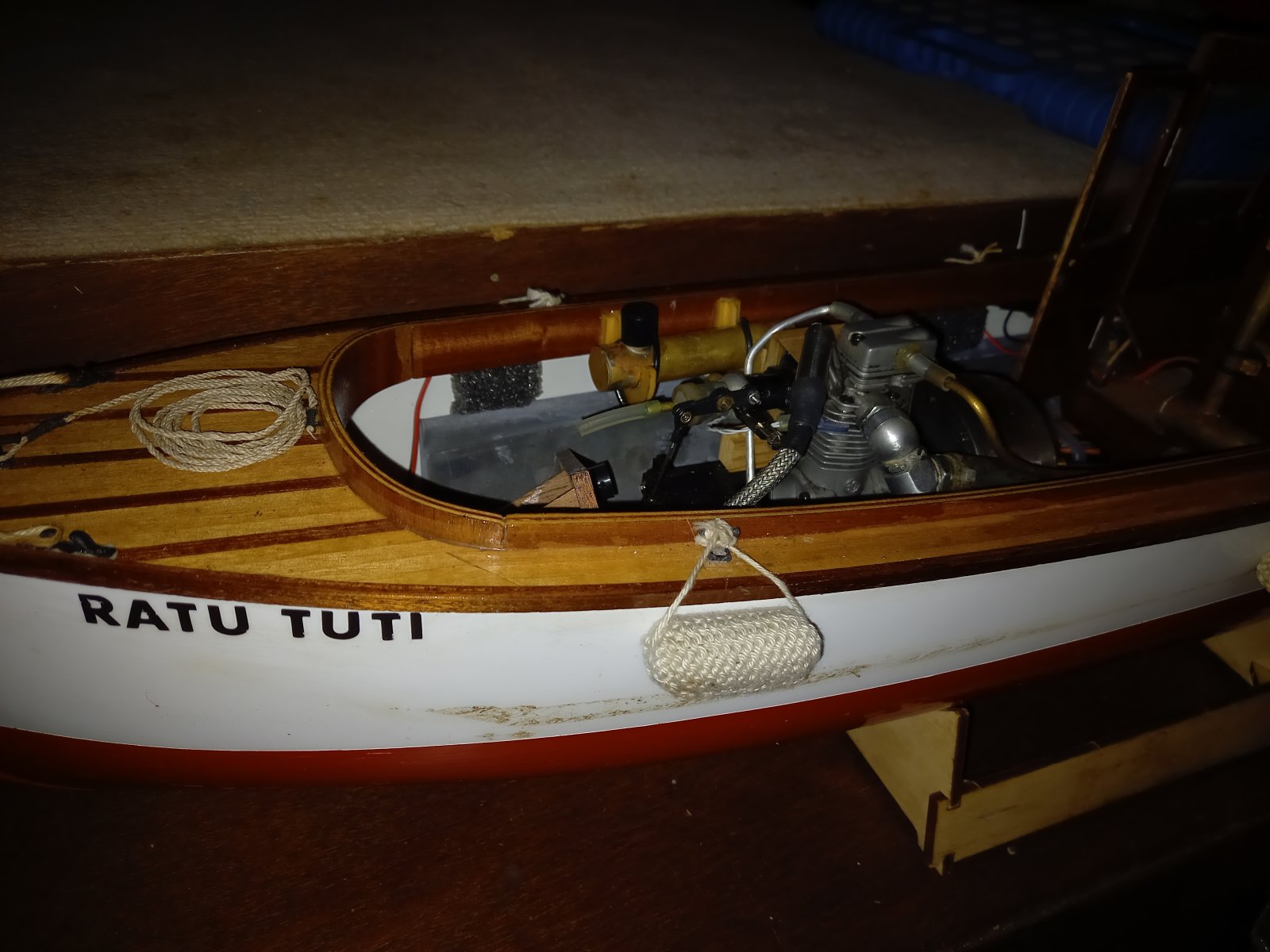

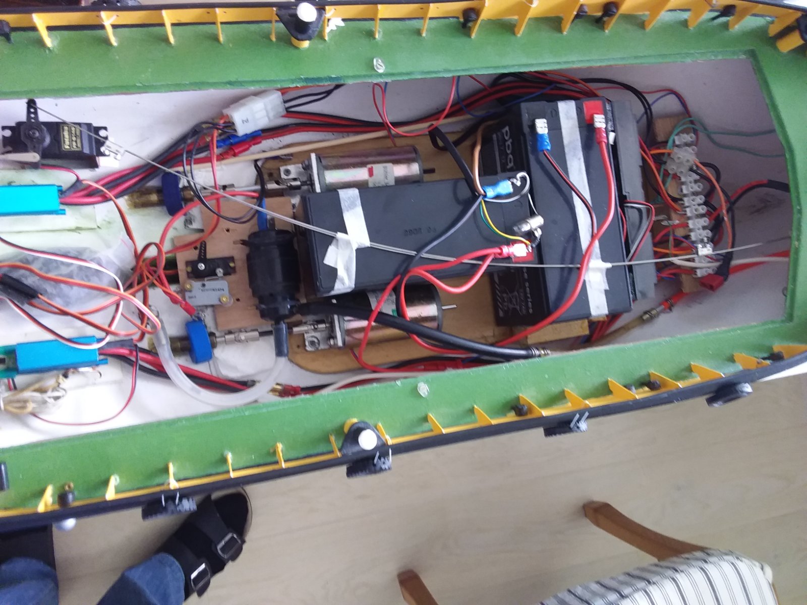

Hier wat foto's van hoe ik ze geballast heb, dan kun je zelf zien dat zo maar wat roepen lang niet altijd het juiste is om te doen.
Woutertje:
Mijn wijsvinger geeft hier de hoogte van de waterlijn aan. Het lood loopt naar boven door tot tegen de deklijn.
Deze plak lood weegt als ik me niet vergis dik voorbij de 2 kilo, en zit voor ongeveer 2/3e BOVEN de waterlijn.
Aan bakboordszijde ligt precies zo'n plak,
Achterin het schip ligt nog eens om en na een kilo lood, boven de schroef en rondom de roerkoker, ook al weer OP de waterlijn.
De motor is van aluminium (weegt mischien 700 gram), en staat wel grotendeels onder de waterlijn, maar ook absoluut NIET "zo laag mogelijk".
In pokkebootje ligt al met al ongeveer 3,5 kilo lood,
een halve kilo achterin boven de schroef, en de bulk ligt als 2 x 1,5 kilo, ook alweer ongeveer OP de waterlijn.
Beide schepen hebben GEEN lood onderin, geen grammetje zelfs.
Pokkebootje met wind en golven vol dwarsop:
