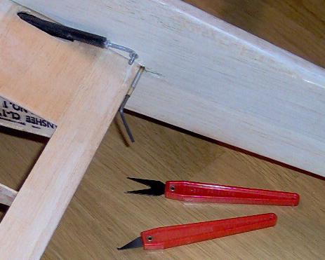

Hoorns bevestigd met extra blikken plaatjes

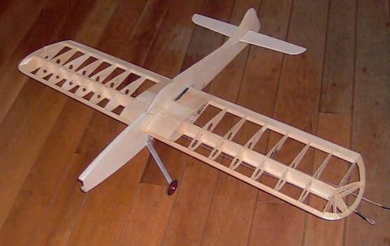

De hoorn voor flaps en hoogteroer zijn inmiddels bevestigd. Zoals al te zien is op de foto, is de flaphoorn niet alleen vastgelijmd maar extra ingeklemd met een blikken plaatje. Uit eerdere adviezen blijkt dat dit toch de beste methode is voor een sterk geheel. In de achterlijst is daarvoor een gleuf gemaakt wat eenvoudig is te realiseren met bijgetoond gereedschap. Ook de insparing in de romp moest worden vergroot zodat de beide plaatjes in de achterlijst kunnen worden geschoven. Eerst alles goed pas maken. De hoorn moet écht in lijn komen met de achterlijst en ook nog soepel kunnen scharnieren.
Gelukkig was dat het geval, de hoorn scharniert al door z'n gewicht naar beneden en dat alles helemaal vrij van speling!

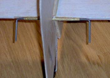

De hoorn van het hoogteroer is simpel tegen de achterlijst van het vaste deel van het stabilo gelijmd omdat dit wel erg dun was (5 mm) om dit op gelijke wijze te bevestigen. Om toch voldoende sterkte te krijgen is de roerhoorn met extra glasmat en epoxy vastgezet.
Daarna is glasmat én stabilo met spanlak behandelt en bekleed met tissue.

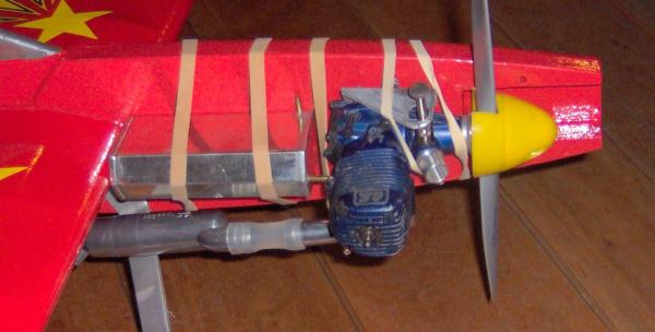

De testopstelling.......
full
Meer dan 6 cm inkorten kan haast niet omdat er dan onvoldoende ruimte is voor de tank. En dat terwijl er nu ook nog eens 25 gram aan extra gewicht op het stabilo ligt om het zwaartepunt toch nog goed te krijgen. Enfin.....de zaag erin! Er zit niets ander op. De motordrager is echter maar 15 cm lang dus blijft er niet veel steun meer over (nog 2 cm achter de motor). Hopenlijk is straks alles nog sterk genoeg en worden ook de motortrillingen door de romp voldoende geabsorbeerd.
Waarschijnlijk is de Banshee ooit eens ontworpen voor een Fox 35 zonder uitlaat met een houten prop. Een andere oplossing is haast niet mogelijk met zo'n lange neus.
Ik meen dat Herbert al 2 maanden geleden had opgemerkt dat de neus met 10 cm moest worden ingekort. Hij zat er niet ver naast. Maar....met 10 cm er af wordt het wel een héél kort neusje.
Als check toch nog even de Fox 35 zonder uitlaat gemonteerd i.p.v. de OS LA 40. En jawel, de banshee is prima in balans.

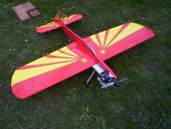

De eerste vlucht
Na enkele aanpassing (ombouw tank naar uniflow, nieuw carterdeksel op de motor en de sproeiernaald vervangen was het zover voor de eerste vlucht van de Banshee, eitje...... Ik had niet verwacht dat alles zo vlekkeloos zou verlopen. Natuurlijk zijn er nog wel een paar verbeteringen mogelijk maar, de motor starte vlot, toerental was prima, ruime 2-takt (typisch OS) en een strakke vlucht. Wel een enorme lijntrek (te hoge snelheid vanwege de 10x6 prop), rondje van 4,8 sec. (5,2 sec is standaard), een lange motorloop (dreigde zelfs even duizelig te worden) en een iets te stabiele vlucht door een voorlijk zwaartepunt.
De buitenvleugel kwam wel iets omhoog. Later bleek dat bij rugvlucht de buitenvleugel iets te laag zat dus geen gewichtsoorzaak maar een aerodynamisch effect. De rechter flap was iets krom waardoor deze extra lift creeerde.
De rugvlucht was trouwens door Henk tijdens de 2de vlucht ingezet en die ook maar direct een groot deel van het kunstvluchtprogramma draaide. Al met al is deze Banshee uitstekend als trainer in te zetten.

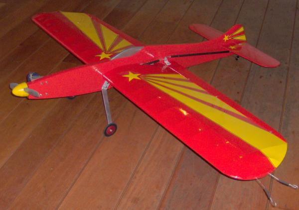

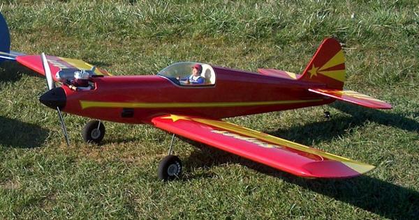

Maar al met al ben ik best tevreden met het resultaat. Hierbij nog een fotootje:
full

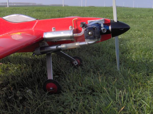

En de krachtbron die het allemaal maar moet doen:
full
