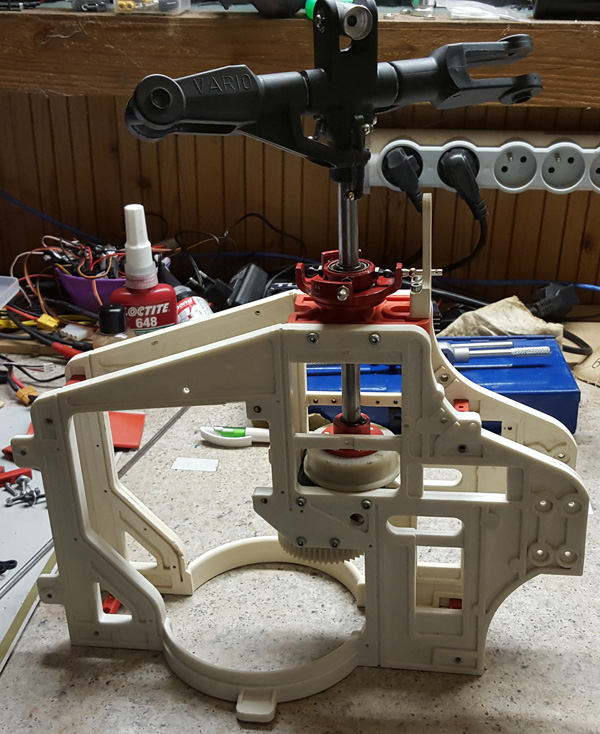

Net even de swash gecontroleerd. Na de kogelring gisteren ingelijmd te hebben met locktite zit hij muurvast. Maar de vraag is natuurlijk hoe betrouwbaar is het.
Heb alles eventjes opgeteld en ik kom aan een kleine 100 euro zonder btw en ook zonder swash.
Op zich vrij betrouwbaar: Loktite is een industriëel product, en 648 is specifiek bedoeld om het probleem van ruim geworden lagerzittingen te repareren.
Als je hem er met een licht hamertje niet uit tikt, zou je kunnen stellen dat het stevig genoeg is, en je kunt natuurlijk altijd nog een verhoogd inspectieregime toepassen...

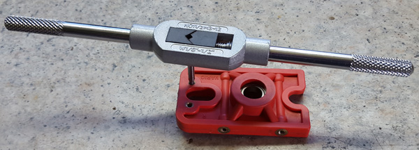

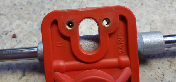

Ik heb alle schroefbusjes eens overlopen met een draadtap om alle locktite resten eruit te halen:
Dan krijg je volgend resultaat: (links is voor en rechts is na)

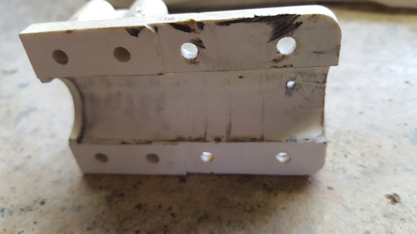

@Uwe: ik weet ook wel dat een beetje vuil geen kwaad kan. Maar het is door eens grondig te poetsen dat je vanalles tegen komt dat mogelijk niet pluis is. Zeker als het jouw helie niet is.

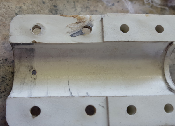

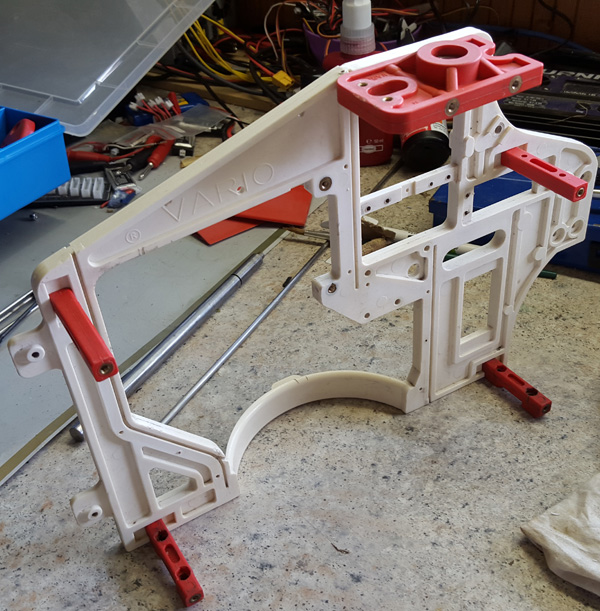

Zo zag ik gisteren trouwens dat het frame met te lange boutjes in elkaar gedraaid is.
Gevolg de busjes uit de tussenstukjes waren naar buiten gekomen. Ik heb de schroefjes ingekort tot de correcte lengte.
Ook in het blok dat de staartbuis vasthoudt zat er 1 dolgedraaide schroef. Deze is met wat dremelgeweld losgeraakt. Hier had ik nog een schroef en borgmoer voor liggen.

In de houder voor de staartbuis zat een doorgedraaide schroef. met wat dremelen is die eruit.
Schade aan het huis valt nog mee:

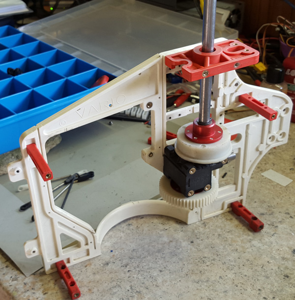

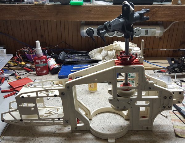

Ondertussen begonnen aan een dry-fit.

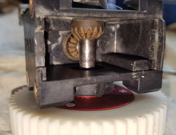

Hier heb ik al een eerste vraag:
Hoe zie je nu dat de kegeltandwielen in de main gearbox juist staan t.o.v. elkaar?
Dat ding is helemaal gesloten (op de voorkant na):
Ik heb het voorlopig zo terug samen gestoken zoals hij zat.

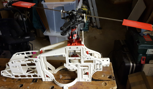

nog enkele prentjes:
(op de eerste foto zit de domeplate achterstevoren, dus gefixt op de volgende fotos
Volgende keer het landingsgestel en de staart.
Bekijk bijlage 179461
Het is wat lastig te zien, maar het is in principe vrij simpel: Je moet op de kleine kant van de tandwielen letten (daar waar de tanden bij de as uitkomen, en in "puntjes" eindigen)
Begin met nul ringetjes onder beide tandwielen, uiteraard.
Stel eerst het tandwiel op de verticale as zodanig in, dat de puntjes van de tanden op dezelfde hoogte uitkomen als de puntjes van het tandwiel op de horizontale as. Zet provisorisch vast.
Daarna breng je in stapjes van een tiende mm het tandwiel van de horizontale as naar voren tot ze elkaar beginnen te raken. Meestal is dat op één punt van de omwenteling. Probeer daarna door de tandwielen even uit elkaar te halen een één tandwiel 180 graden te draaien (of 90) of dat weggaat. Zo ja, dan verder niks meer aan doen. Afmonteren met borgmiddel en invetten.
TIP: het tandwiel op de verticale as heeft een boring van 6 mm, en zit daarmee een beetje op de grens. Als je de boutjes te vast draait met een geharde en geslepen imbussleutel, trek je het tandwiel in tweeën, want je kunt dan gewoon teveel kracht zetten.
Dat ene specifieke tandwiel, moet je vast zetten met een goedkoop zachtstalen "gebogen" imbussleuteltje. Neem een vers sleuteltje en boutje, en draai domweg tot het sleuteltje doorslipt. Kort het sleuteltje een paar mm in voor het tweede boutje.
Op deze manier is bij mij nooit meer zo'n tandwiel gebroken, en ook nog nooit losgelopen in de 20 jaar dat ik SkyFoxen vlieg.
De overige 3 tandwieltjes (horizontale as, en de twee in de hekrotor) kun je wel normaal vast zetten.
Groet, Bert
