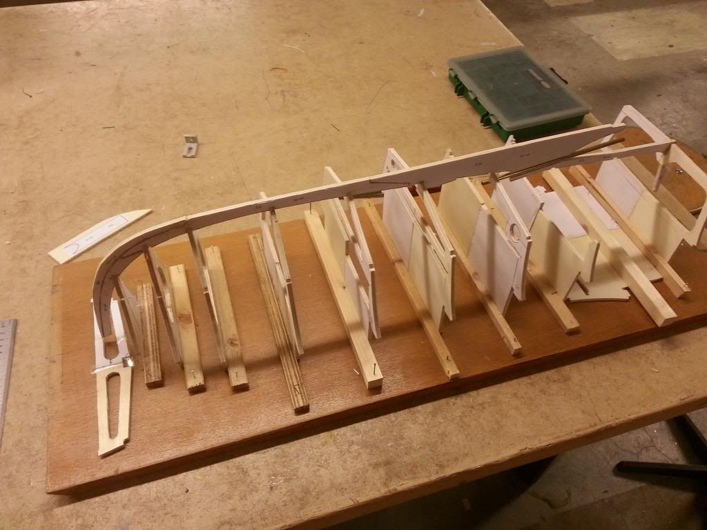

allereerst spanten uitgezaagd, deze worden als twee helften gemaakt, op 1 blad staan 2 spanten half tegen elkaar.
deze op een bouwplank geplaatst, laten op de daarvoor bestemde plaatsen gemaakt, en vervolgens beplanken,
wat een behoorlijk lange tijd heeft geduurd,
het eerste stuk ging redelijk snel... daarna kwam het punt waarop ik telkens maar een stukje kon doen omdat daar allerlei hulpstukken moesten worden geplaatst om de delen te klemmen...

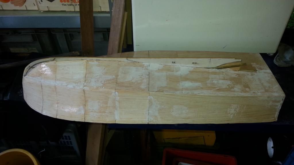

een mijlpaal bereikt,
1 kant helemaal dicht beplankt.
en nu helemaal dicht:

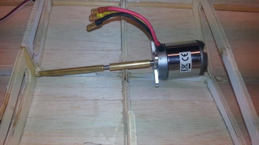

vandaag de motor met schroefas uitgelijnd.
alleen had ik geen epoxylijm mee om het te lijmen....
uitgelijnd met een tijdelijke bus tussen motor en schroefas.
wel zal er een aanpassing aan het bootje gedaan worden, er zit 1 deel in het midden van de boot, deze is verhoogd en tevens de enige ingang naar het deel voor de electronica.... ik moet deze ongeveer 1,5cm naar voren verlengen, of in zijn geheel 1,5cm verschuiven....
waarschijnlijk wordt het verlengen...
de schroef zit bevestigd aan de as, heb een m4 draad getapt.
