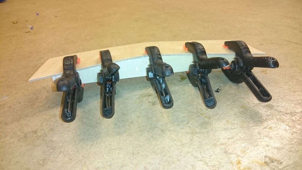

en het "kajuitje"begint vorm te krijgen.
vorige week een stap vooruit gezet,
de delen voor de voorruitjes gezaagd, test passen.
binnenkant uitgezaagd,
het dakje dat voor de voorruitjes komt gezaagd, en er een bolling in gemaakt.
