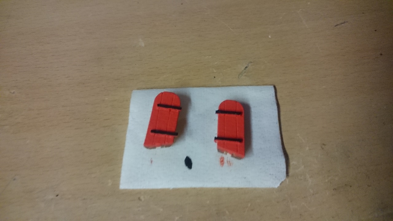

    Nog even een vraagje. Ik kon de deurtjes van de galerijen niet vinden bij de laser gesneden deurtjes. Niet zo'n probleem, even zelf gemaakt van een paar strips.
  3. Hans Groenenberg
    6.065
    Dat vraagt om een foto ;)

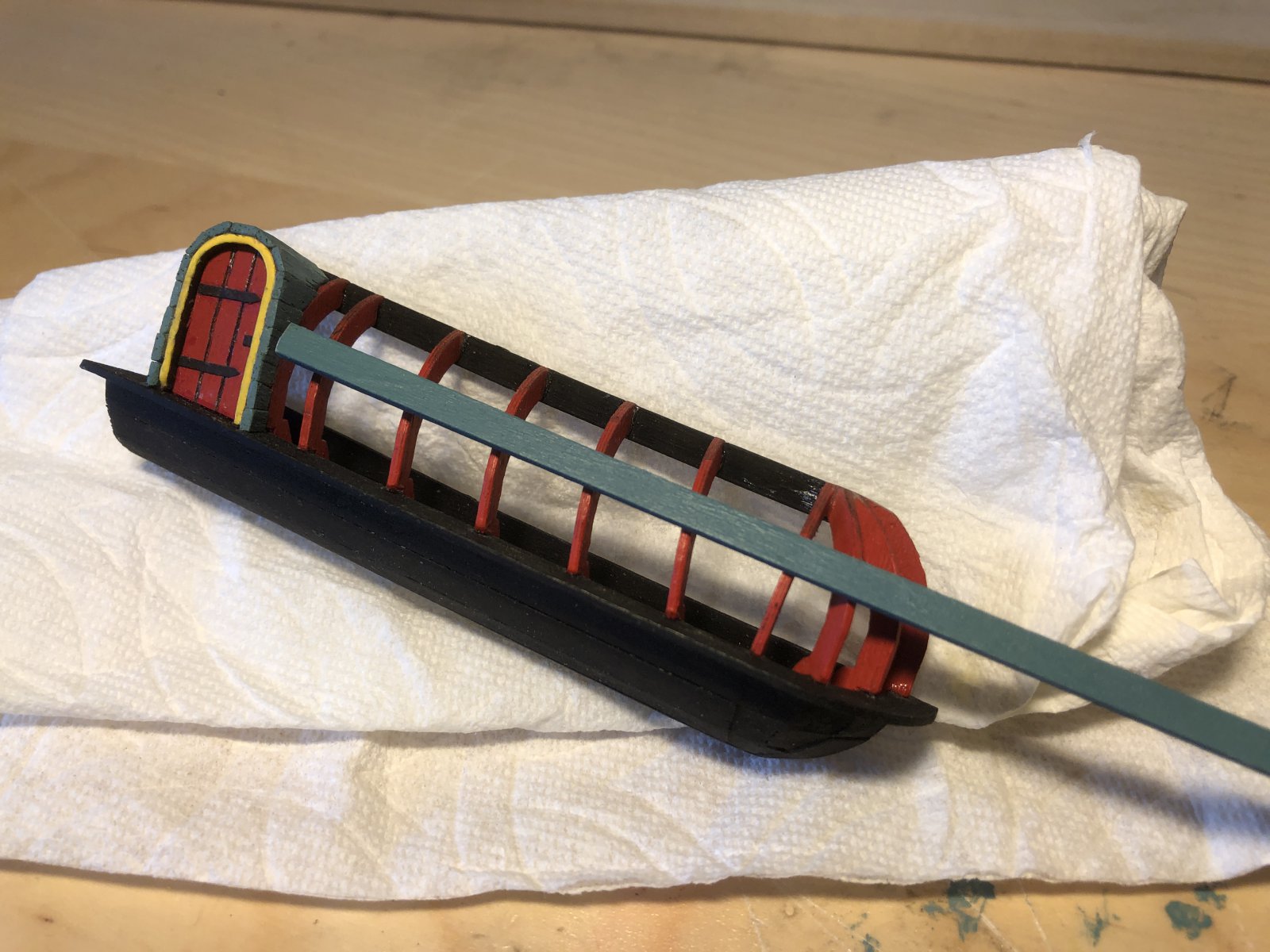

    Uiteraard nog niet klaar en afgewerkt, maar het deurtje is al dicht (tegen zware zeegang :) IMG_2510.JPG

    mooi gemaakt dirk maar wat me nog bevalt is de groene kleur welk groen is dat ?
  6. Dirk51
    Dirk51
    1 okt 2018
    78
    Austin, Texas
    Daar heb ik een beetje mee zitten experimenteren. Ik las ergens (ik denk dat het Hans was) dat een 1:1 Admiralty Olive Green met Vallejo Green Sky goed werkte. Dat klopte maar ik vond het persoonlijk een beetje 'te groen'. Ik heb het wat 'afgekoeld' met .5 Vallejo Flat Blue en het is nu 'cooler' :)
    Dus 1 : 1 : .5 Volgens mij komt het aardig in de buurt, maar zoals Danny al schreef, het is natuurlijk subjectief en afhankelijk van het licht.

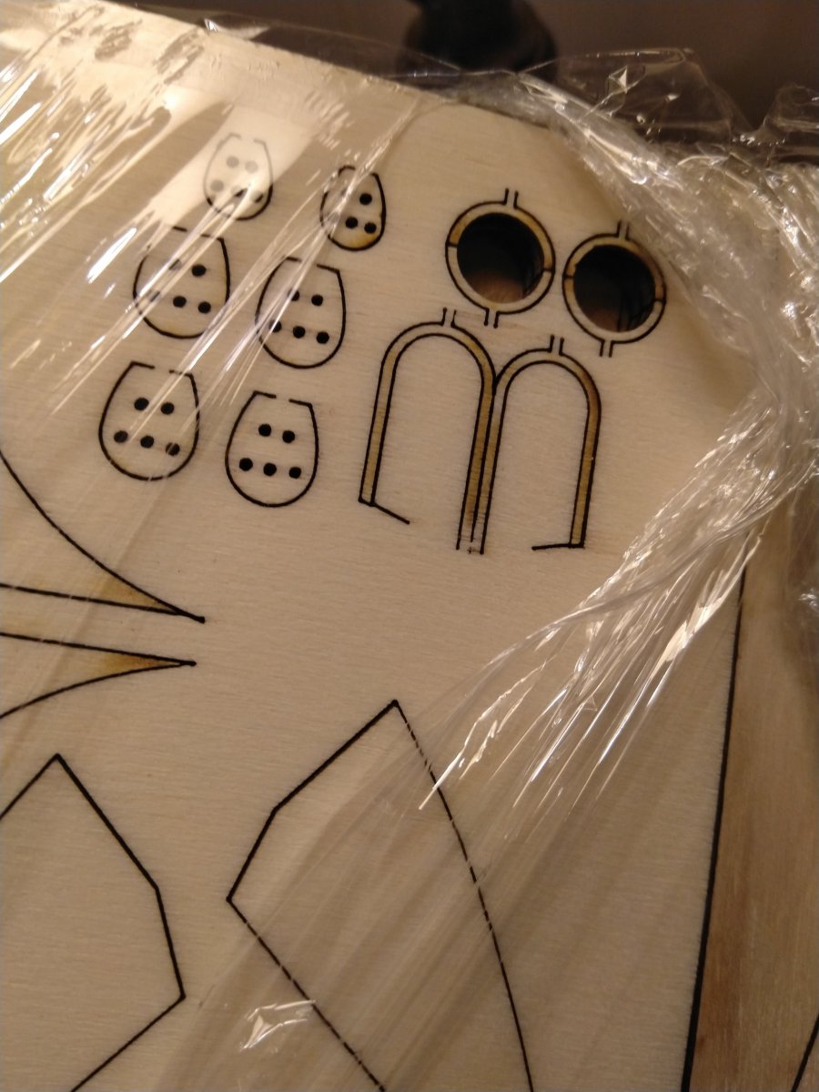

    De deurtjes zitten er als het goed is wel bij, dat zijn de delen waar de sponningen omheen zitten in het gelaserde plankje. Maar je moet dan wel zelf twee streepjes erin kerven om de planken te simuleren. Of inderdaad wat plankjes erop lijmen.

    Het zal wel aan mij liggen maar ik zie maar 9 deurtjes die allemaal op de dekken zitten. Niet dat het een probleem was om zelf de deurtjes te maken. Wat Sikkens betreft, die is hier in Texas niet te krijgen, zelfs op Amazon niet. Met Vallejo en Admiralty colors komt het echter vrij dicht in de buurt.

    Ik bedoelde het dikke plankje met de sponning die je nu geel hebt geschilderd. Kan zijn dat ze tegenwoordig anders uit het plankje gelaserd zijn, maar bij mij zat er een vulstukje tussen die de juiste vorm had, heb hem op onderstaande foto gemarkeerd.
    Als je die uitsnijdt en inkerft krijg je hetzelfde effect.
  13. *Hans*
    6.776
    Zie de foto hieronder. De omlijsting van de deurtjes is laser gesneden, en hetgeen in deze omlijsting zit kun je als deurtje zelf gebruiken. Alleen nog de verticale lijntjes erin snijden voor een plank-effect.
    De twee rondjes erboven zijn vier halve rondjes die per paar de bovenkant vormen van de uitbouw op de galerij.

    Ah, ik begrijp het. Inderdaad heb ik de sponningen met diepte halve cirkels vulstukken gedaan. Maar omdat er geen kerven in deurtjes zaten, dacht ik dat het afval was, me bad :)
    Dus de deurtjes maar zelf gemaakt uit 3 latjes maar komt op hetzelfde neer.
