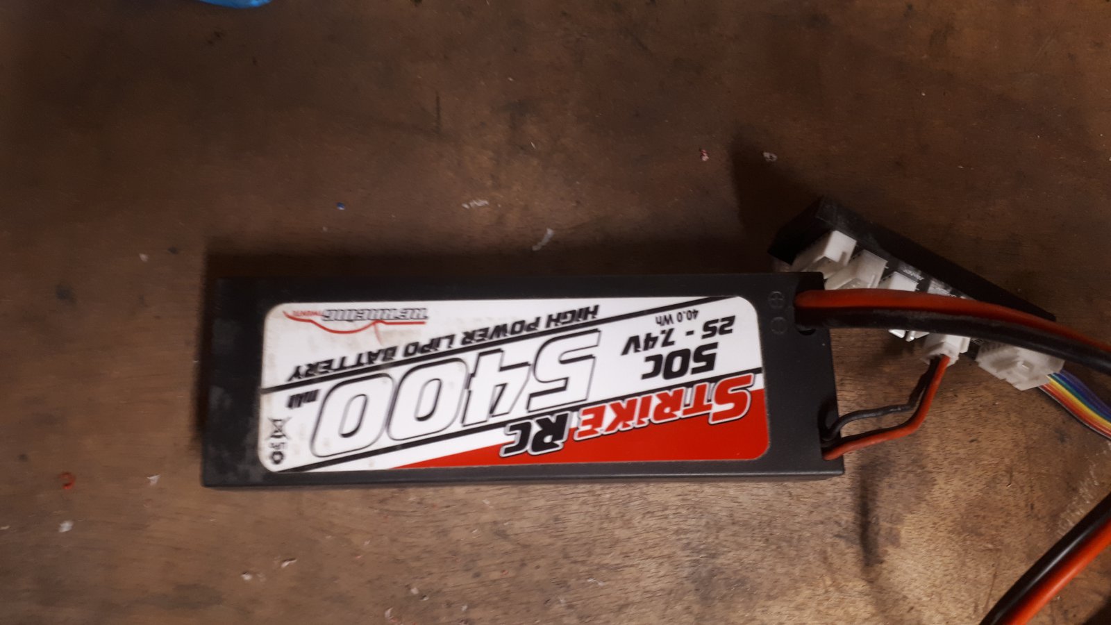

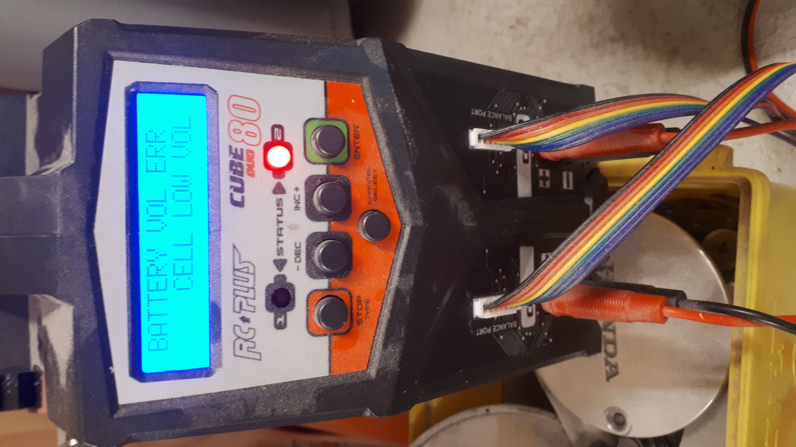

Hallo Bij 1 lipo batterij krijg ik de melding (zie foto) Kan iemand mij uit leggen hoe ik die op kan lossen Mvg Ron
Deze melding betekend dat de spanning van één of meer cellen in de accu te laag is. Als dat bij een LiPo accu gebeurt is die cel, of cellen, defect en moet je die niet meer proberen te laden. De kans is dan vrij groot dat het fout gaat en dat die cel, of cellen, in de fik vliegen. Er zijn mensen die meteen trucje die cel(len) weer "goed " krijgen. Dat kan soms werken maar het is en blijft linke soep. LiPo's kunnen er heel slecht tegen als ze te ver ontladen worden. De chemie binnenin raakt in de war en dat kan dus fout gaan als je zo'n cel weer probeert te laden. Nu zullen er mensen zijn die je zeggen dat dit allemaal wel mee valt, zij hebben het al eerder gedaan en dat is goed gegaan. Prima dat is dan hun verantwoording maar ik raad het sterk af. Als je het toch wilt doen moet je het op een "veilige" plek doen, in ieder geval niet in huis! Zorg dat er niets brandbaars in de buurt staat, hangt of ligt. Zorg er voor dat je in de buurt bent en blijft zodat je direct kunt ingrijpen als het fout dreigt te gaan. Wordt de accu erg warm of begint hij op te zwellen stop dan direct met laden en doe de accu weg. Pas wel op dat je zelf niet geraakt kan worden door vlammen als de accu open barst. Adem de dampen liever niet in, die zijn echt niet goed voor je. Blijf voorzichtig!
Lees de handleiding! Op pagina 23 staat dat deze text er op duidt dat de spanning van een cel in de accu te laag is. Je zult de accu té ver ontladen hebben, met een redelijke kans dat in ieder geval deze cel kapot is. Sommige accu's kunnen wel wat hebben als het niet te lang geduurd heeft. Door een paar minuten te laden zonder balancer met ongeveen 0.1 C en de spanning van alle cellen continue, ja écht continue, in de gaten te houden tot de laagste cel op 3.0 volt zit. Geen van de andere cellen mag dan boven de 3.8 volt zitten, als dat zo is moet je het hele pack wegdoen. Als de minimale cel op 3.0 volt zit kan je proberen weer het pakket gebalanceerd te laden. De eerste paar keren niet met meer dan 0.5C voor de veiligheid. Wanneer je deze uitleg niet 100% begrijpt is er maar één oplossing en dat is het pakket wegdoen. PS Ernst was me net voor. (zoals wel vaker)

Ron, Verschijnt dit bij 1 specifieke lipo, en geeft je lader dezelfde melding op kanaal 2 als je die lipo opkanaal 2 aansluit? Of bij alle lipo´s die je op kanaal 1 aansluit? Als het bij 1 lipo optreedt: het kan zijn dat 1 cel leeg/stuk is, waar de bovenstaande adviezen vanuit gaan. Het kan ook zijn dat er een draadje van je balancerstekker een draadbreuk heeft. Even meten met een voltmeter helpt al om te bepalen wat er aan de hand is. Even de totale accuspanning meten. Meet je boven de 6V zijn beide cellen nog ok, maar zit er ergens een breukje in je balancerkabel. Meet je 4.2V of minder is er een cel leeg of defect. Succes, Gerben

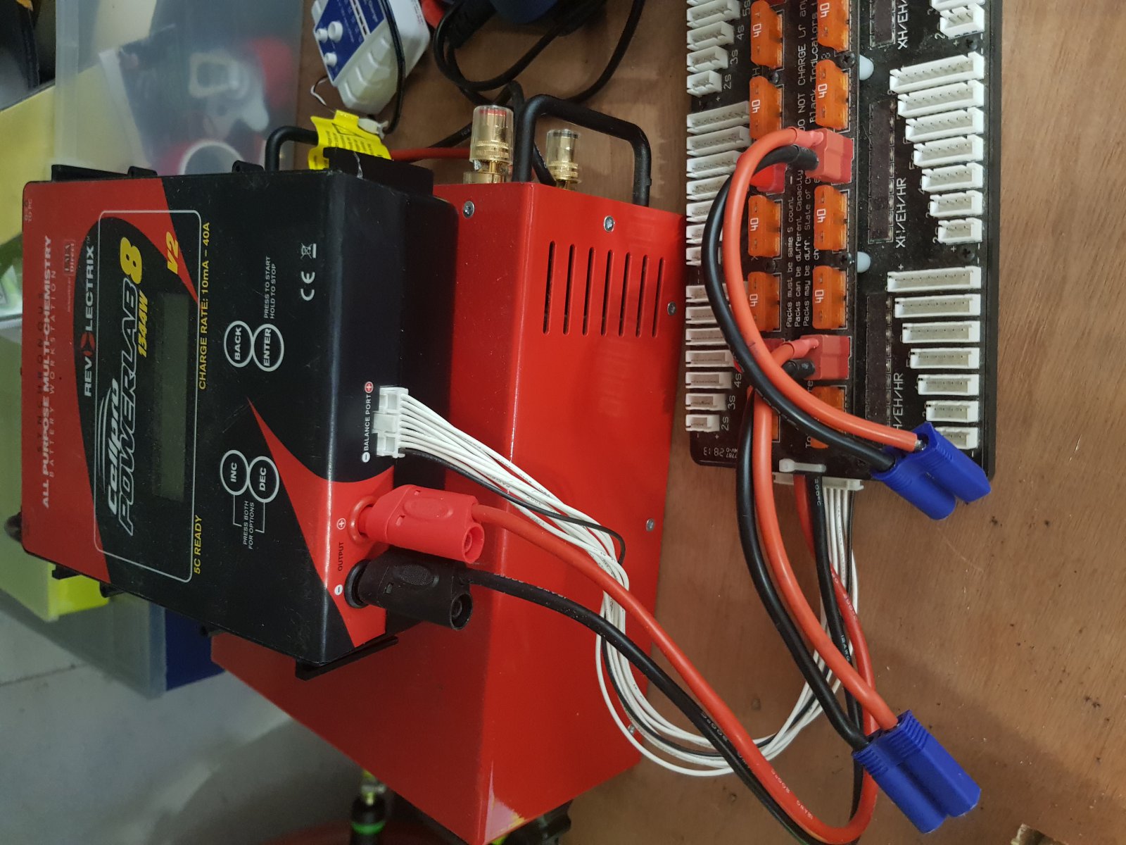

Wat ik bedoel met parallel laden is dat ik de cellen meet. Als deze onverhoopt te leeg geraakt zijn en deze niet meer gepakt worden door mijn lader. Dan sluit ik er een lipo op aan die in storage mode staat. Op een revolectrix board( gezekerd onderling) om zo de cel die bijvoorbeeld 2.5v is weer bij te trekken. Tot deze enigzins weer bij positieve is en dan normaal laden( niet meer parallel)
Dan ga je dus een slechte cel in een accu geforceerd laden vanuit een tweede accu die je er aan parallel schakelt. Dat zal ik nooit maar dan ook nooit iemand adviseren, je hebt totaal geen controle over wat er dan gaat gebeuren. Als je een grote kans op "vuurwerk" wilt moet je dat doen. Helaas wordt er door veel mensen geëxperimenteerd met accu's en dat loopt regelmatig verkeerd af. Gelukkig zelden met echt dramatische effecten maar met een opgeblazen accu wel als minste resultaat. Een slechte LiPo cel moet je eigenlijk niet meer proberen te laden. Ik snap best dat je een dure accu graag wilt blijven gebruiken als je hem op z'n lazer heb gegeven door te ver ontladen. Helaas kunnen LiPo cellen daar gewoon slecht tegen en overkomt het je dan toch een keer moet je je verlies nemen. Je kan zo'n accu het beste weg doen en een nieuwe kopen, dat is veiliger en je zal er uiteindelijk meer plezier van hebben.
Ja je hebt helemaal gelijk. Ik deelde ook meer mijn ervaring met hoe ik er mee omging als het onverhoopt toch gebeurde. Weggooien doe ik doorgaans alleen als de cellen gaan opzwellen. Er is altijd nog wel iets waar ze in kunnen tot ze op zijn in mijn optiek haha. Maar nogmaals je hebt helemaal gelijk. Alleen tot nu toe er altijd geluk mee gehad en daardoor geen te ver leeg getrokken accu's hoeven weg te pleuren die de lader niet meer wilde opladen. Vaak is het genoeg de 2e accu voor het aanslaan van de lader te gebruiken en hem dan af te koppelen. Hoe onveilig het misschien ook is. Het werkt.
