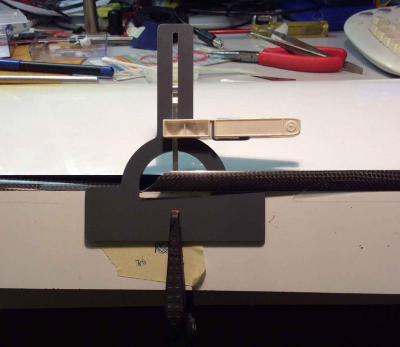

Afgelopen vrijdag begonnen met het bekijken van het RDS systeem van de Jedi. Gezien de afwezigheid van maatgegevens zoals de lengte van de Joke, de hoek van de Joke tov de scharnierlijn en de positie van de Joke binnen de pocket in de aileron, zijn er nog een aantal zaken die ik nog niet goed snap of zeker weet. Onderstaand even een proefopstelling waarbij de servo (3150) nog precies verwijderd kan worden. Ook de positie van de pocket heb ik afgetekend.
Wat ook opvalt is dat de joke bij deze positie niet centraal in de pocket uitkomt, maar meer aan de zijkant.
Iemand nog wat advies met ervaring met een Baudis model en RDS?

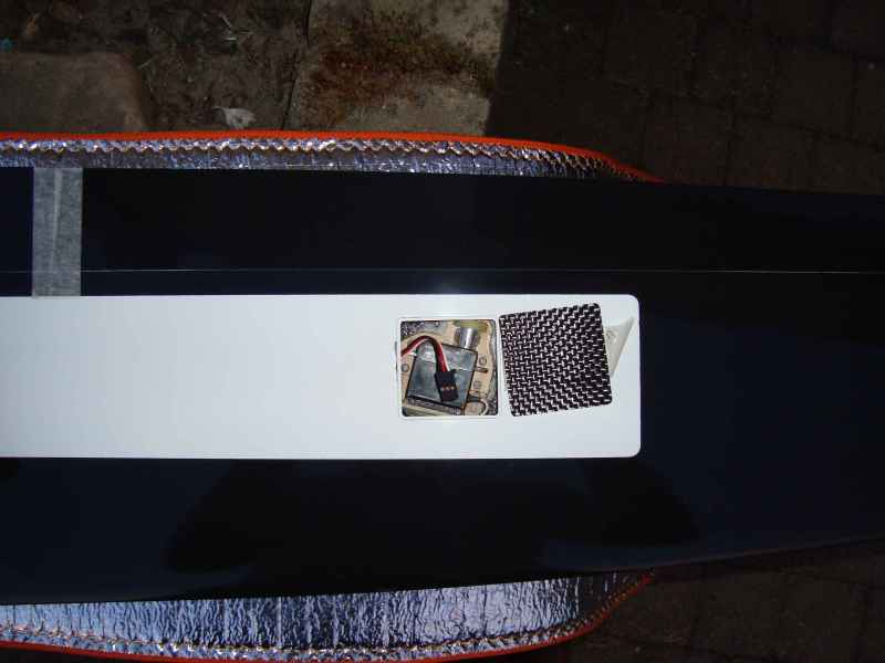

Ik heb destijds een kapotte servo vervangen in een Radical vleugel. Helaas moest ik hiervoor wel een servo luikje dremelen (correct gespeld?)
Er is maar 1 foto van de reparatie, die overigens wel gelukt is :p

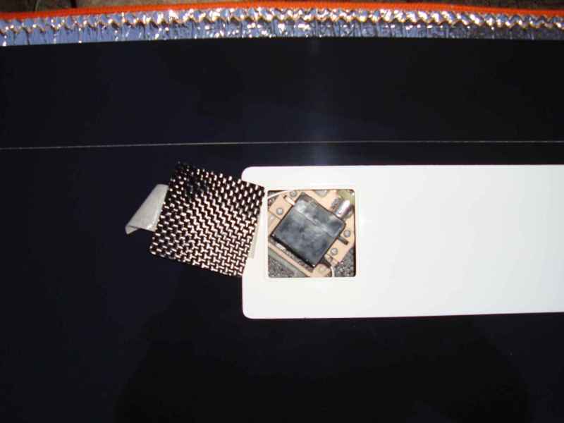

Hier 2 afbeeldingen van een Cyril, pre-installed door Baudis.
Aileron :
full
Remklep :
full
Volgorde van inbouwen die voor mij perfect werkte :
1) Raampje inlijmen (met servo erin geschroefd.
2) Hoekijzer vastlijmen (servo fixeren en paar keer klep heen en weer bewegen)
3) As vastlijmen op servo.
4) Geleider in achterlijst vastzetten.

@ddewaart. Die filmpjes heb ik uiteraard goed bestudeerd. Echter mist er een '0-filmpje' waar in de positie van de Joke in de pocket wordt besproken en de lengte van de Joke zelf. Dus of de knik voor of iets na het scharnier moet. En onder welke hoek tov de scharnierlijn. Etc. Inmiddels heb ik denk ik genoeg informatie verzameld om zelf verder te kunnen...
Zodra je het servi gaat aansturen zoekt het al het ware zelf zijn optimale positie , als de knik niet op de juiste plaats zit zal het Servo tijdens het sturen bewegen
Dat is wat ik bedoelde met servo en as fixeren en dan de zojuist ingelijmde hoekijzer z'n weg laten vinden door de flap een paar keer heen en weer te bewegen.
Volgens mij bedoelt Dennis dat ook.
In principe zit de knik nooit op de juiste plaats tenzij hij in het draaipunt zit (onderkant vleugel) Optimaal is dus een servo wat tijdens het draaien heen en weer kan schuiven .

Ok, helder! Vanavond heb ik weer tijd voor wat werkzaamheden en ga ik de handel proef passen.
Hebben jullie de Joke van te voren gewoon willekeurig (qua hoek) in de aluminium adapter gelijmd? En hem er zo ver ingeduwd dat deze flush ligt met het gaatje aan de onderzijde? Tot net op de vertanding, kroon, van de servo zeg maar.

Vanavond geprobeerd een goede positie te vinden voor de RDS opstelling van de linker Aileron. De Joke steeds met een klein drupje secondelijm op verschillende lengtes gepositioneerd zodat ook de knik van het 'hoekijzer' op verschillende posities tov de scharnierlijn kwamen te liggen. Vanuit een centerpositie met een servotester ook geprobeerd het frame zelf een goede positie te laten bepalen. Na dik een uur proberen toch nog steeds geen goed punt kunnen vinden. Vaak begon de servo zelf ook te kantelen of wilde deze zelfs niet meer goed vlak in her frame blijven liggen. Geen idee wat ik nu nog over het hoofd zie of toch nog verkeerd aanpak.
