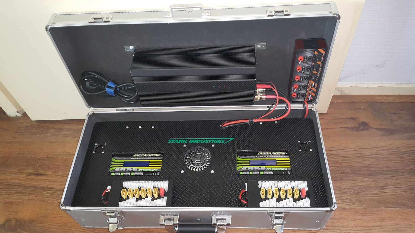

De mega 400w v2...
Waar heb ik die eerder gezien..
Ja opzich wel een goede lader en kan veel hebben. Maar balanceren kan lang duren en kan niet gecalibreerd worden zonder de lader van andere firmware te voorzien.
Ik heb ze zelf nu ongeveer 2 jaar en doen het verder goed.
Ik heb de reaktor nu een maand of 2 en bevalt mij veel meer dan de mega 400w v2.
En tot zover ik weet word de mega niet meer verkocht in het Europese warenhuis van hobbyking. Dit soort dingen koop ik alleen via het Europees warenhuis ivm importkosten.
Ik zou mijn geld op de reaktor zetten gewoon een goede lader die ondanks zijn kleine behuizing erg krachtig is.

Heb twee van die V2 mega 400w laders.
Niks mis mee, laden snel, balanceren snel en veel Power.
Enigste nadeel is het geluid van de 3 (!) Koelfannetjes. Die huilen wel wat.
Btw, als ze lang balanceren zal dat waarschijnlijk aan je lipo liggen. Bij mij zijn ze altijd binnen het uur in balance program geladen.

Dat is zeker een mooie deal.
En ja ligt aan de lipo's.
Zijn zippy 6s lipo's en dat zijn niet de beste maar ze voldoen op het moment.
Ga volgend seizoen over op Gens Ace lipo's op de T-rex 700
De gens ace 3s die ik in mijn 450 heb zijn zo zonder problemen opgeladen.
En ja de laders maken erg veel lawaai door de fans.
Maar de voeding in mijn laadkoffer is ook niet heel stil en de fans in de plaat waar de laders in zitten zijn ook niet de stilste.

Ja dat klopt, de lader is in Europa niet te koop zoals vele dingen internationaal wel, helaas.
Waar heb ik dat gezien:rofl::rofl:! ziet er goed uit.
