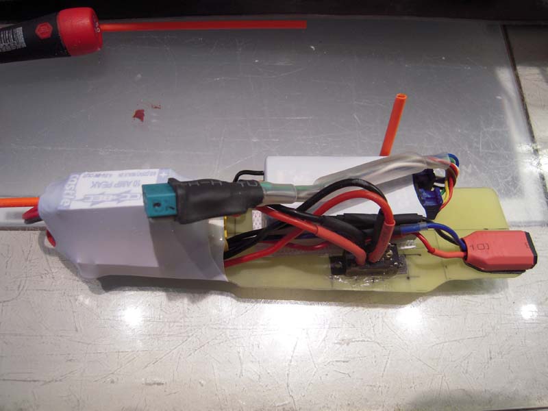

Hier een voorbeeldje van een ontvanger, lipo, UBEC pakketje voor in een F5B. Storingsvrij...
Ennuhhhh... antennes in een hoek van 90 graden!!!
