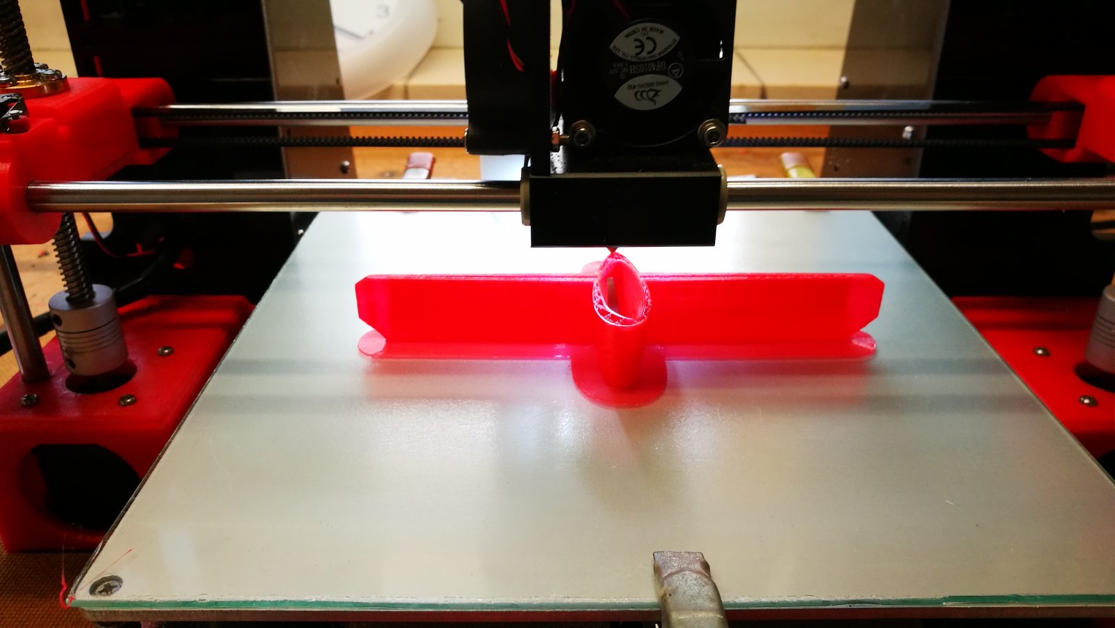

Ik heb een Prusa i3 clone uit China kost niks heb je een beetje, in ieder geval je kan gaan printen.
Eerst het geheel in elkaar geschroefd en af gesteld, dit is voor een gemiddelde modelbouwer een koud kunstje. Dan via Tingiverse diverse tuning parts gevonden en opgebouwd en nu gaat hij als de bliksem.
Het kom op het fijn tunen en daar gaat wat tijd in zitten.
Op net een gratis te downloaden Spitfire MK2 voor RC gevonden deze STL files gedownload,
U denk al dit is geen beginner kist, nee natuurlijk niet om mee te leren vliegen.
Maar wel om het 3D printen onder de knie te krijgen.
Als dit voor elkaar is zoek ik wel een vrijwilliger die dat ding in de lucht wil brengen.
Alle diverse onderdelen zijn inmiddels geprint en ook een lading 9gr digitale servo's zijn bezorgd.
Deze zal je moeten op offeren voor elk model want ze worden vast gelijmd in het model.
Doe dit met een lijmpistool kan je ze er ook nog later als het moet uit halen.
