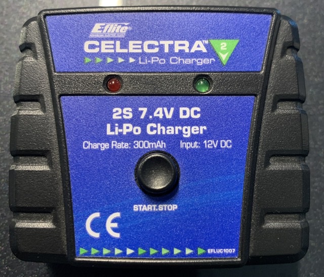

    Gezien ja, alleen moet je een Power adapter apart bijkopen en kan ik deze nergens online op voorraad vinden. Maar mochten jullie weten waar ik deze samen kan kopen dan hoor ik het graag!

    Deze lader is los overigens wel duur. Ik heb ze destijds bij de MCPX BL heli’s gekregen. Elke standaard 12V-voeding met de juiste stekker voldoet. Ik zou echter eerder een universele lader kopen die meerdere pakketten tegelijk kan laden. Wel zo makkelijk en flexibel.
