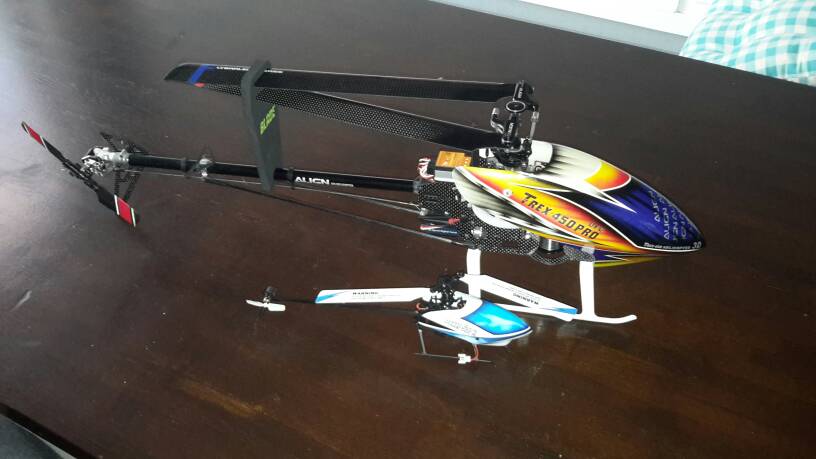

    Je kan ze ook nooit even alleen laten, mn Trex heeft een kleintje gekregen...
    Een V977 cp heli. Klein maar erg fijn.
    Maar wat een fijn ding om mee te vliegen, vandaag best wat wind maar zeker in de 6axis mode geen krimp. Voor beginners zoals ik een ideaal oefenobject. Gewoon vliegen zonder de angst dat een foutje je weer een bom duiten en sleutelen kost, dat laatste is niet erg maar dat eerste vind ik wat minder..
    Buiten met best wat windvlagen blijft hij mooi stabiel, is binnen en buiten te vliegen echt een aanrader vergeleken met mn oude solo 180 pro, daar is altijd wat mee, vorige week ook even mee buiten gevlogen, land ik netjes zachtjes in het gemaaide gras, raakt de staartrotor toch even het gras en direct de torqutube van de leg
    Ook de Trex nog even uitgelaten, metk dat het steeds beter gaat en ik me moet inhouden om niet overmoedig te worden. Wat mij opvalt, een van de swash servos, midden achter gaat bij stilstand steeds iets op en neer, net of deze wat stoort, is een ds420 is dat een bekend probleem, kan ik daar wat aan doen? De andere 2 doen dat niet.
