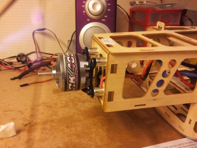

hier een foto waar ik de motor heb bevestigd, de motor mount paste in de eerste instantie niet en ik heb dus de gaten iets moeten verruimen met een 4mm boortje, maar het geheel zit op zijn plaatst nu....
full

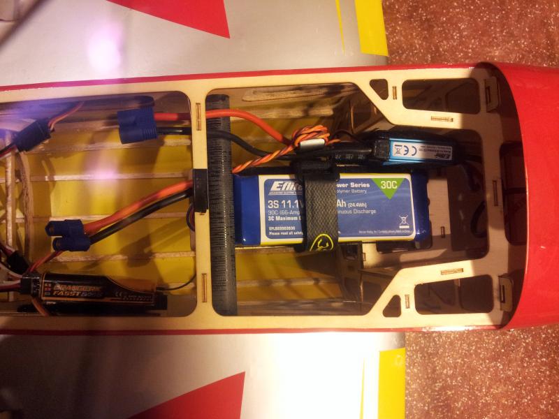

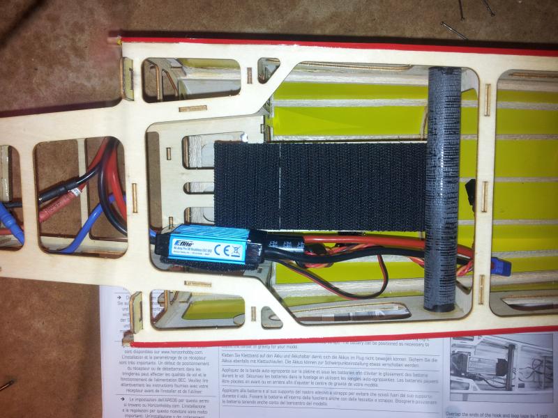

dan ook gelijk de esc maar bevestigd, ik vind het wel raar dat de esc niet in het midden zit van het kistje,dit ivm gewichtsverdeling,als ik nu het kistje los laat dan valt hij meteen naar links omdat daar nu het voledige gewicht van de esc zit,, misschien als alles erin zit valt dat allemaal mee....

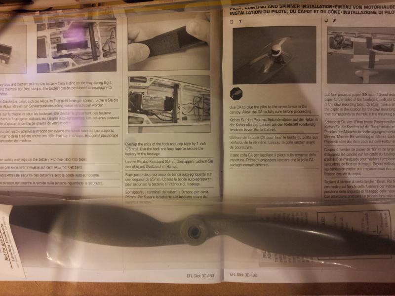

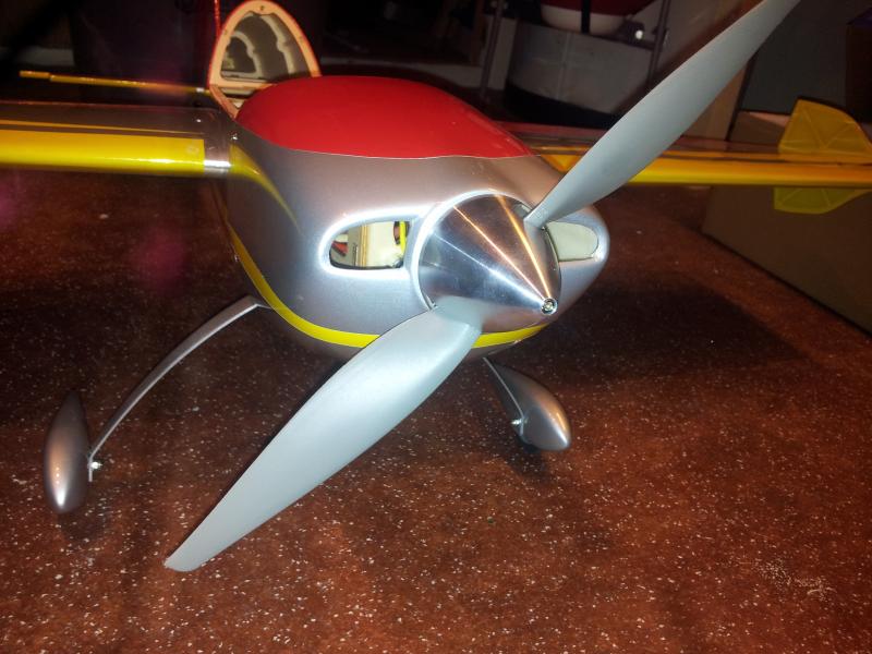

mijn prop,ik had trouwens niet gedacht dat hij zo groot zou zijn....gaaf!

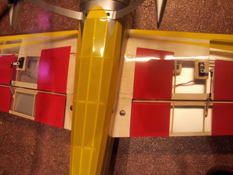

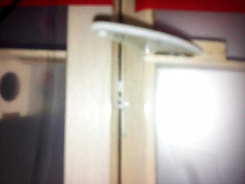

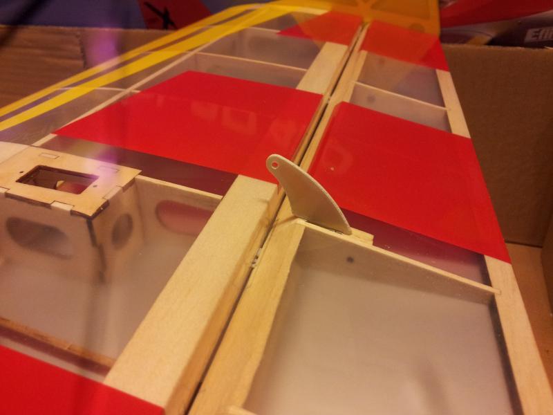

de ailerons aan de vleugel bevestigd met hinges en ook de control horns met 5min epoxy, in de handleiding schrijven ze 15 min epoxy,maar dit zit ook vast geloof me...
full
full

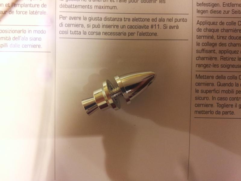

toen ik het motortje binnen kreeg zat er dit ook nog in de verpakking, wie weet waar dit voor is dan?

Dat is om je prop aan de motor as te bevestigen. Je schuift hem op de as hij klimt zich vast als je er een prop op doet en de moer aan draait.
Een gyro in een vliegtuig heb ik nog nooit gebruikt. Daar kan ik je niet mee helpen.
Dat ding heet een propadapter.
De as van de motor is smaller dan "het gaatje" in de propellor.
Een propellor kun je qua diameter bijstellen met een bijgeleverd plastic ringetje.
De propadapter klemt zich om de as van de motor naargelang je de prop vastzet met de moer (moer en spinner in 1 hier).
Je mag dit serieus vastzetten maar in m'n begindagen heb ik ook nog propadapters verkloot door te hard dit te willen vastzetten. En dan scheurt hij :-(
Maar vast moet het wel staan, je wil absoluut niet dat je prop eraf vliegt.

prop moet trouwens altijd nog even gebalanceerd worden. scheelt motorlagers op de lange duur.
qua regelaar links of rechts, mooiste is wel dat de kist uitbalanceerd.
meestal is een object zo dicht in het hart van het vliegtuig niet zo'n probleem. meestal zijn de vleugels zelf een grotere uitdaging.
die 2 kun je ook op elkaar uitbalanceren, vaak wijkt er wel 1 een beetje af.
veel mensen doen het ook niet. ik wel, vele kleine dingetjes maken het een stuk beter ;-)
daarnaast, je ontvanger etc moet ook nog ergens komen..

Hinges zet je vast met dunne CA! Dus bvb de roze van Zap zelf. Het is de capillaire werking van de scharnieren, hout en lijm die z'n werk doet. Alleen dunne zap kan diep in het hout dringen, de rest is oppervlakkig.
Een roer die losschiet wil je ook niet meemaken.

Ik heb de hinges op de vleugels nog eens nagelopen en roze zap alsnog erin laten lopen,dat roze is echt troep haha�� ik had bijna mijn vingers aan elkaar zitten....

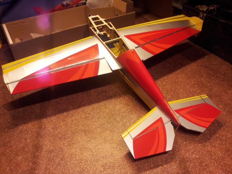

nou een update mensen.......tis niet te geloven maar hij is af....op de bestikkering na dan.....
toen ik van de week de servo's binnen kreeg heb ik 2 avonden gesleuteld,en het resultaat mag er zijn.......
een leuk en grappig ding......vooral omdat het mijn eerste is........hier een paar pica's met een kleine beschrijving erbij..

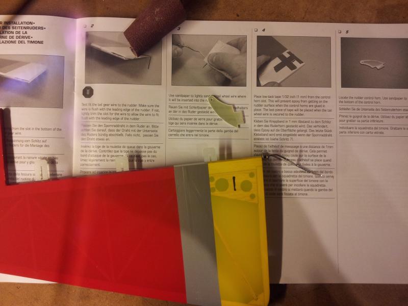

de tail wheel aan het monteren op de rudder,niet echt interessant maar toch..

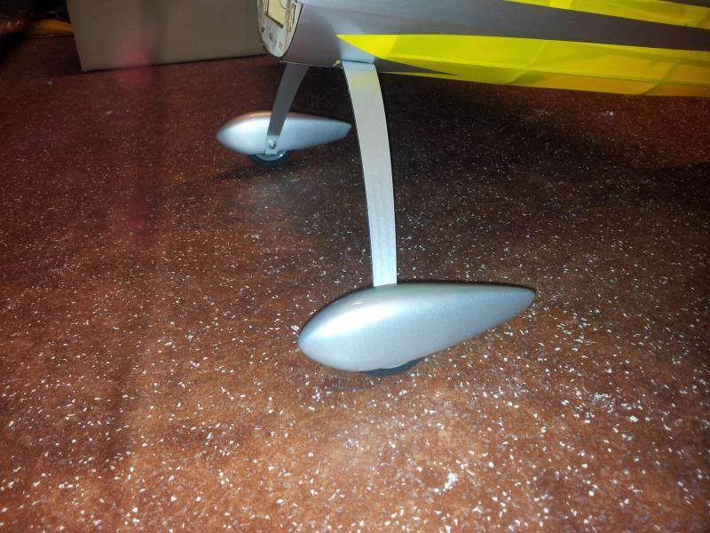

ff pica van de front wheels

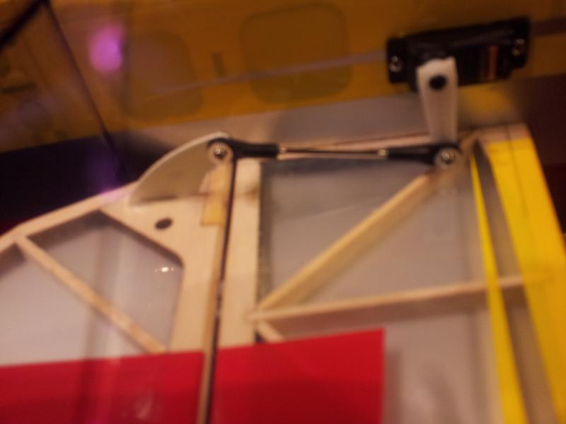

paar pica's van de servo's die inmiddels op de nul line gezet zijn en verdere trim zal in de eerste vlucht gebeuren.....

de prop die inmiddels gebalanced is,alleen vroeg ik me af hoe deze prop moest draaien,ik ben er vanuit gegaan dat het net zoals bij heli's werkt,dat de dikke kant op de prop als eerste gaat en de meskant op de prop volgt....leek me logisch maar helemaal zeker weten doe ik het niet....
mijn motor liep in de eerste instantie linksom maar toen bleek het kistje achteruit te willen haha,niet echt handig dus ik heb 2 motordraden verwisseld met elkaar, en nu loopt de motor rechtsom vanaf het vliegtuig gezien dan......mijn id moet dat goed zijn, ik zie er namelijk niks van in de handleiding staan.....suggesties welkom.....

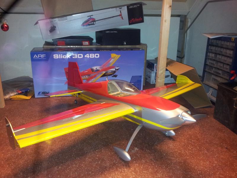

het vliegertje klaar voor maiden flight.....op de bestikkering na........
full
al met al mensen een leuk projectje die wel snel af was moet ik zeggen, maar het was mijn eerste dus ik heb er echt van genoten.....leuk om te bouwen zulke dingen,nog leuker om te vliegen:p

Prop: idd. De bolle kant van de prop in de vliegrichting dus vooraan. Als je er voor staat (dus de staart is het verst) draait de prop in tegenwijzerzin.
