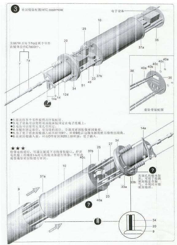

Het is mij gelukt om de boel in zijn geheel in de krappe wtc te krijgen, inclusief de accu's ( had nog 6 cellen ligen van 4500 mah ).
De cellen heb ik in 2 pakketten van 3 gesoldeert en liggen aan weerszijden op het techrack.
Ontvanger, vaartregelaar en de magneetschakelaar heb ik rondom de servo's gebouwd.
Op deze manier heb ik de onderzijde van de rack zo goed als vrij voor de zak.
Alleen het plaatsen van de pomp gaf problemen.
Deze heb ik rechtop in het rack laten zakken, doch de onderzijde ontneemt wel de ruimte van de zak.
Hoop dat ik voldoende water kan pompen............
Nu nog de pompaansturing erin, en dan moet het er allemaal inzitten.
Daarna de bekabeling netjes wegwerken en testen.
