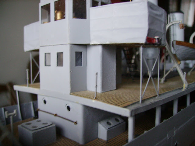

hierbij de werkzamheden van verleden week :
Ik heb de "look" van een van de "whalers" een beetje verbeterd , bij het zetten van "echte mahogany" kartonnen zitbanken , evenals een plank rondom de bovenkant van de romp :

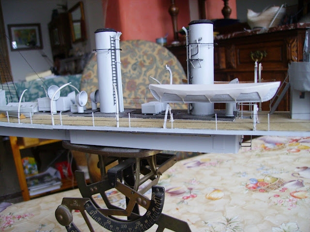

Om de gehele bovenbouw te wegen , heb ik deze op een briefweegmachinetje gezet :
en het weegt 110 grammen :

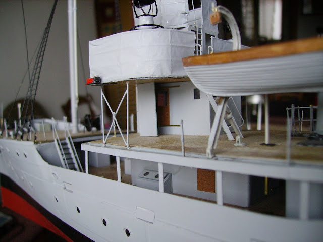

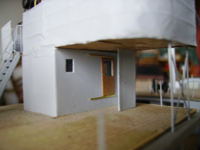

Tijdens de oorlog , om de "chart room" beter te beschermen tegen de wind , werden er aan beide kanten een houten verschansing rondom de schuifdeuren gebouwd :
de STBD "whaler" is op zijn plaats , met een beschermingsdoek erboven :

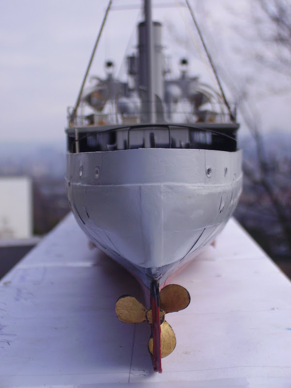

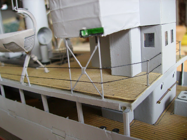

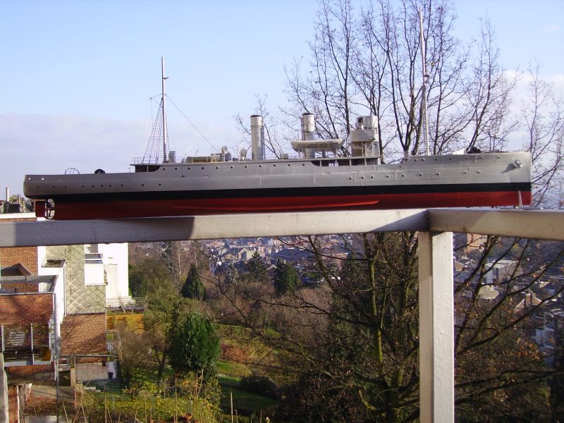

v.w.b. de kleine detailsafwerking , zijn er inderdaad enkele foutjes hier en daar . Ik ben ook niet tevreden over de afwerking van de linker zijlicht ( die is in feite mooi geverfd , de witte gedeelte komt door de fotos , het "blinkt" teveel , alleen is er oppervlakte die te ruw is naar mijn mening ) , maar daar ik naar ons jaarlijks "clubkeuring" ( alle modellen die in het jaar gebouwd werden , worden door de medeleden verkozen , zo'n soort kleine wedstrijd dus die op 30 november gebeurde ) moest gaan , heb ik geprobeerd alles in orde te krijgen ...
de railingdraad op de hoofdbovenbouw is nu in katoennaaidraad gedaan , die gaat ook uitvliegen , en ik zal aluminiumdraad gebruiken , zoals op de voordek , maar de inplaatstelling van zo'n aludraad is niet zo van een leiendakje gedaan , om dat recht te krijgen is dat nogal een heel verhaal op zich . de schroef moet ook nog vervangen worden ( "Propshop" heet er liggen ) , enz ...
De trawlwinch op het achterdek moet ook zijn stoommotor krijgen , er ontbreken ook nog bijvorbeeld de reddingsboeien , ik heb deze liggen , maar ja , een beetje te traag gewerkt ...

@Laurent,
Mooi schip geworden! Maar na zoveel uren werk vindt ik je toch een lefgozer om op die hoogte je model zo op het randje te balanceren van de reling.:shock:
groeten Paul
Dag Paul ,
geen zorg , ik ben wel zorgzaam met mijn modellen , er was geen wind en die stond goed op de reling . Anders had ik dit niet gedurfd
de groetjes ,
Laurent
heey
1 vraag waarom zet je hel op een plank de er ook nog eens af kan valen ??
dan heb je een probleempje en das wel jammer
maar verder een hele mooie boott
groeten joost
