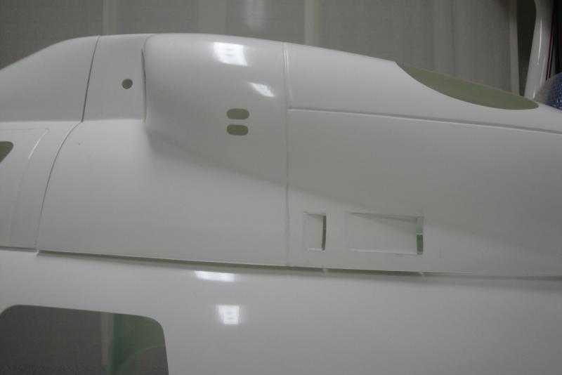

full
Alles uitgefreesd.
full
1ste extra detail uitgefreesd.

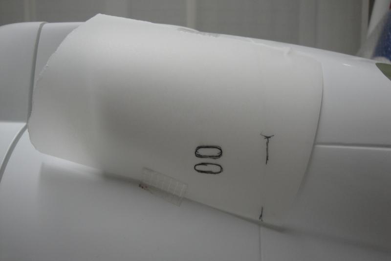

full
Ik heb een kalkje gebruikt om de ene zijde af te tekenen om het aan de andere zijde op de identieke plaats te hebben.
full
2de extra detail, de luchtinlaten onder de originele uitlaten.

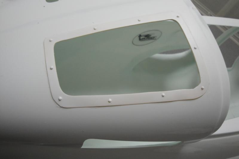

Hallo schaalbouwers,
Enkele foto's van de laatste werken !!

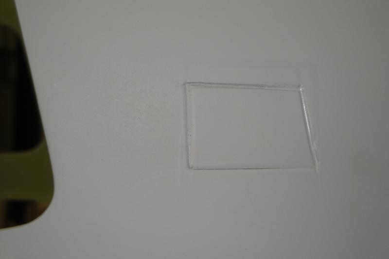

full
Aangepast luikje, de donkere lijn boven en rechts is de originele afmeting, te groot en niet afgeschuind

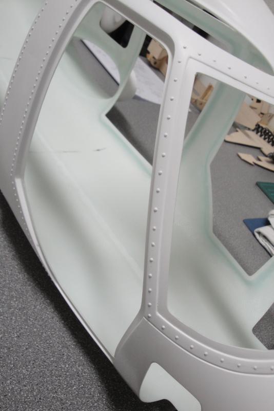

full
Rivetten !!!

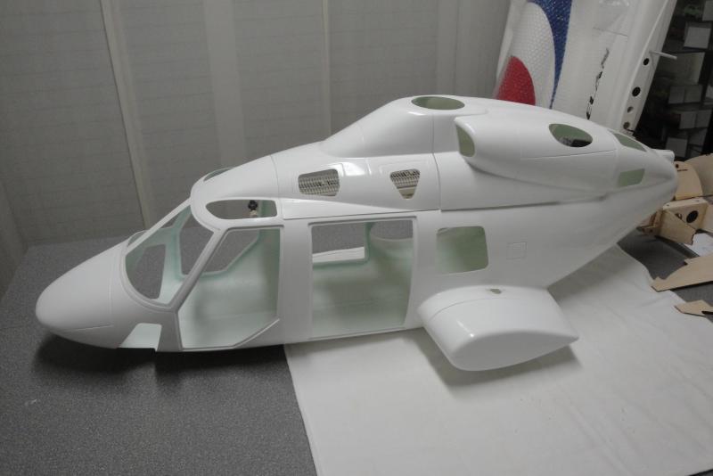

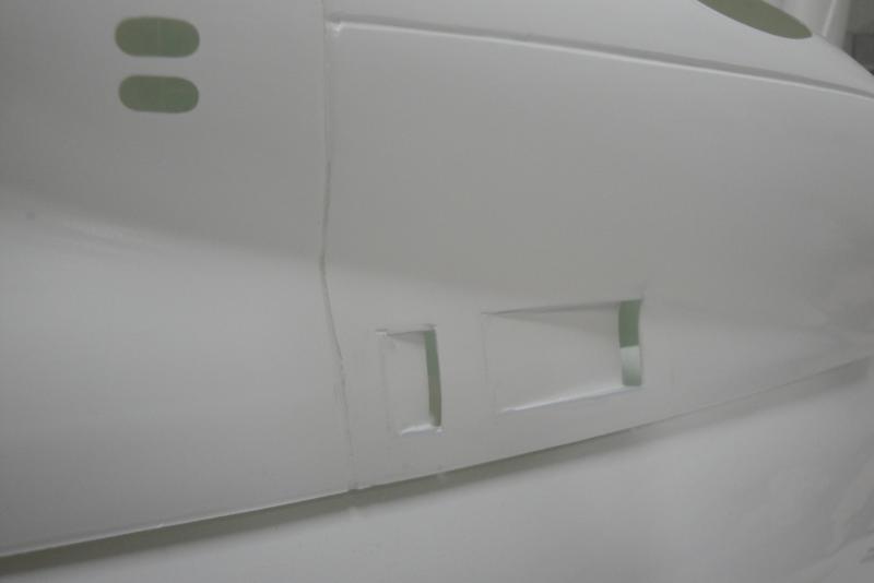

full
Achterste verluchting, zonder rooster voorlopig

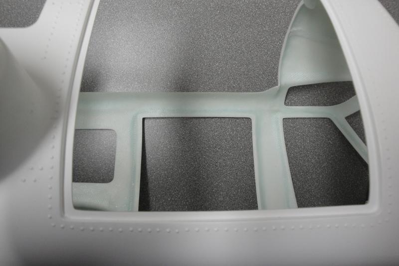

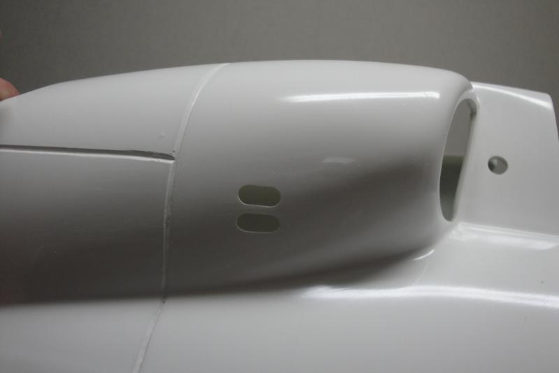

full
Rechtse deur
