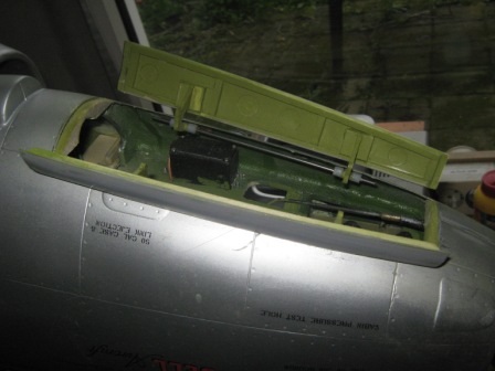

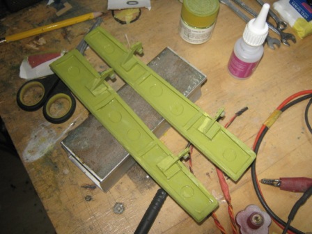

Het laatste stuk werk, de wieldeuren,
De rest druk van de turbine was wat hoog we hadden last dat hij maar doorging tijdens de landing,
ik heb de flaps wat meer instelhoek gegeven hiervoor was wel een verandering van de flapsturing nodig,
hij heeft veel meer uitslag, nu is de landing goed en slow te noemen zonder dat die probeert weg te
vallen op zijn kant.
De landing is nu langzaam en mooi om te zien ( film komt nog wel)
De deuren zijn weer gemonteerd, nu de aansturing nog.
En een likje verf.
