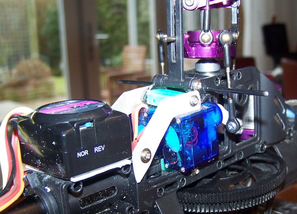

Had je nog wat foto's beloofd van een belt-cp heli met DTS...
Het resultaat over trof mijn verwachting..
Veel directer in de besturing...
Alle aluminium upgrades zijn alleen maar cosmetisch..
ze doen niets aan de vlieg eigenschappen..
Benno
Aadje,
Gear met one way bearing erin werkt ff makkelijker.

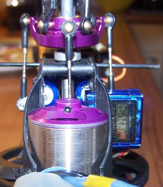

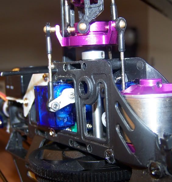

Mijn RDTS mod (Reverse Direct To Swash mod)
Ik heb gebruikt gemaakt van 2 mini titan servo tray (5$), heb niets hoeven breken aan het frame.
Ik heb een copterx/clone head op mijn Belt voor 18 euro incl verzending van Ebay. Er mooi kopje, nagenoeg geen speling. Althans niet meer dan op de kop van mijn CopterX in aanbouw. Belt in combi met de RDTS super direct en spelings vrij vliegen.
En inmiddels is er niet veel meer over van mijn originele Belt CP V2, niet veel cosmetisch alles heeft wel een functie :)
Veel knutsel plezier!
Tip: Andere goede upgrades zijn een nieuwe ESC omdat die van de Belt graag stoppen met waar ze voor gemaakt zijn. Erg naar als dat in de lucht gebeurt.

Vond de ombouw trouwens ook netjes gedaan en het vervangen van de servo's zal zeker een stuk makkelijker gaan dan bij mij.
Ik heb behoorlijk lopen zoeken naar die servo steuntjes en ik was ook bang dat de standaard belt-cp canopee niet meer zou passen..
