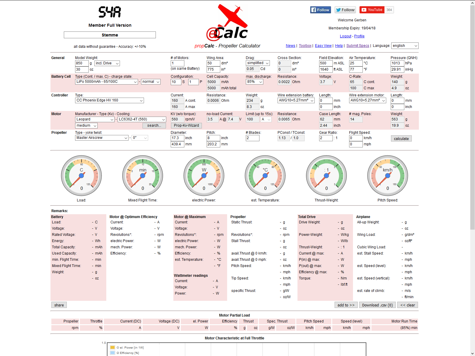

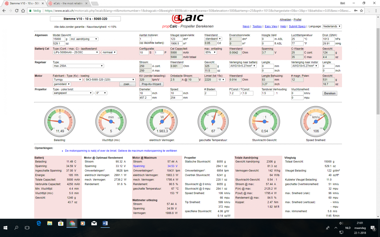

Even zelf een abonnement op ecalc genomen.
Ik ben ook uitgegaan van een 18*10 prop die super inefficiënt is. van 10 S cellen en ik heb wat gespeeld met de reductie (moet toch nieuwe tandwielen en een riem kopen). Voor de motor kies ik de Turnigy SK3 5065 - 320 Kv omdat die vlot en goedkoop verkrijgbaar is.

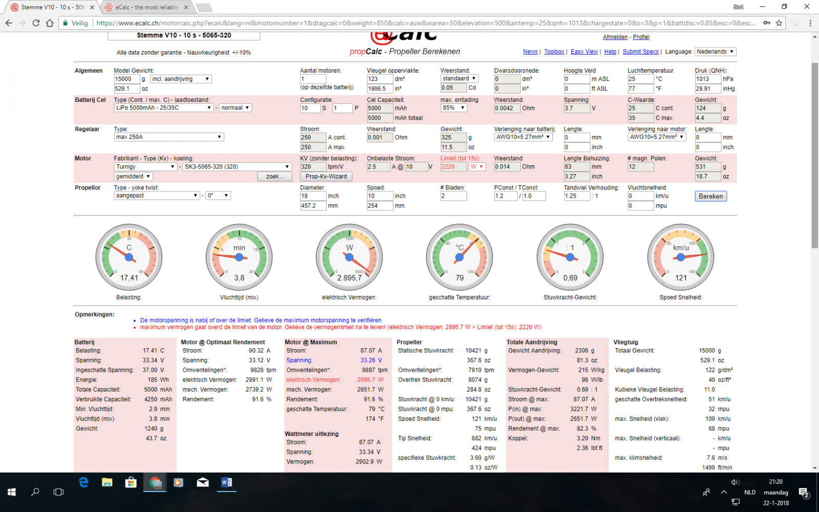

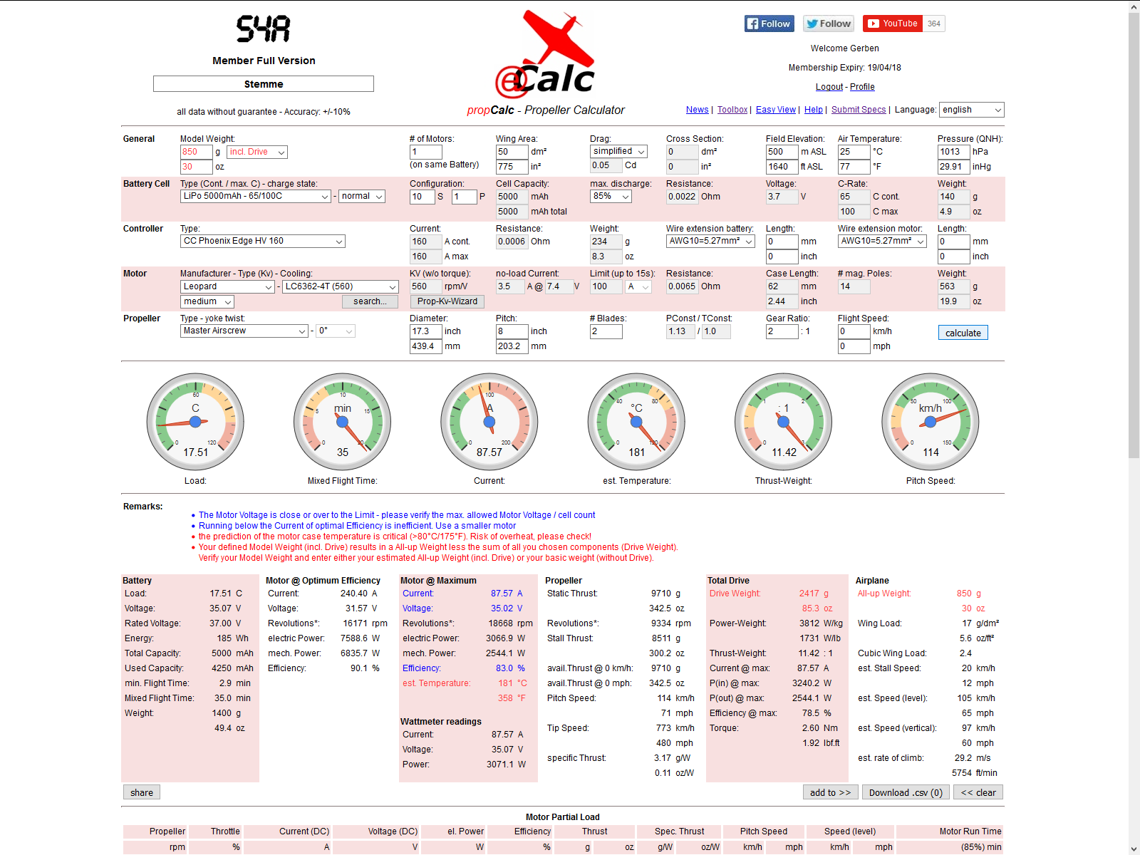

Ik kom dan met een reductie van 1:1.5 op iets wat vliegbaar is, maar dat maakt volledig abstractie van de inefficiëntie van de prop (gaat uit van een gewone 18/10). Ik gok even dat ik enerzijds minder verbruik zal hebben omdat een deel van de prop geen lucht moet duwen (in de luwte van de neuscone), maar tegelijkertijd zal ook de effectieve stuwkracht minder zijn. Ook zal het verhaal van toepassing zijn van het verlopen van de spoed over de lengte van het propellerblad. De neiging is groot om wat te compenseren hiervoor en wel door de reductie wat te verkleinen, bijv. naar 1 op 1.25 of zo.
Ik zet hieronder de berekeningen even voor 1.5 op en 1 en voor 1.25 op 1
Als ongeveer 19 cm van de totaal 45 cm van de prop achter de cone loopt die 15 cm hoog is en 23 cm breed, dus soms meer en soms minder gemaskeerd. 19 cm gemiddeld zoiets gemaskeerd.
Valideren jullie even mee de redenering?
- Opportuniteit om de 5065-320 Kv te kopen
- Opportuniteit om twee props van 13/10 te kopen zodat die, na amputatie van elk een blad, samen een 18/10 vormen
- Welke reductie aankopen? Voor de 1.25 op 1 gaan en zo wat compenseren?
1.5 op 1
1.25 op 1

Bij deze dan, 17.3" prop met 8" spoed.
Ik kwam geen Turnigy motortjes tegen die lekker werken in deze combi. Een Leopard is nog redelijk betaalbaar te vinden, is een goede optie. En thermisch stabiel wat gezien de beperkte koeling zeker niet ongebelangrijk is.
Ik zou je uitnodigen zelf eens met Ecalc te gaan spelen, kun je allerlei variaties in vertraging en gewicht uitproberen: www.ecalc.com
Edit: heb je al gedaan zie ik
