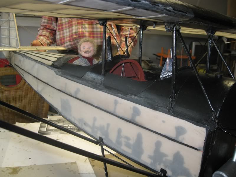

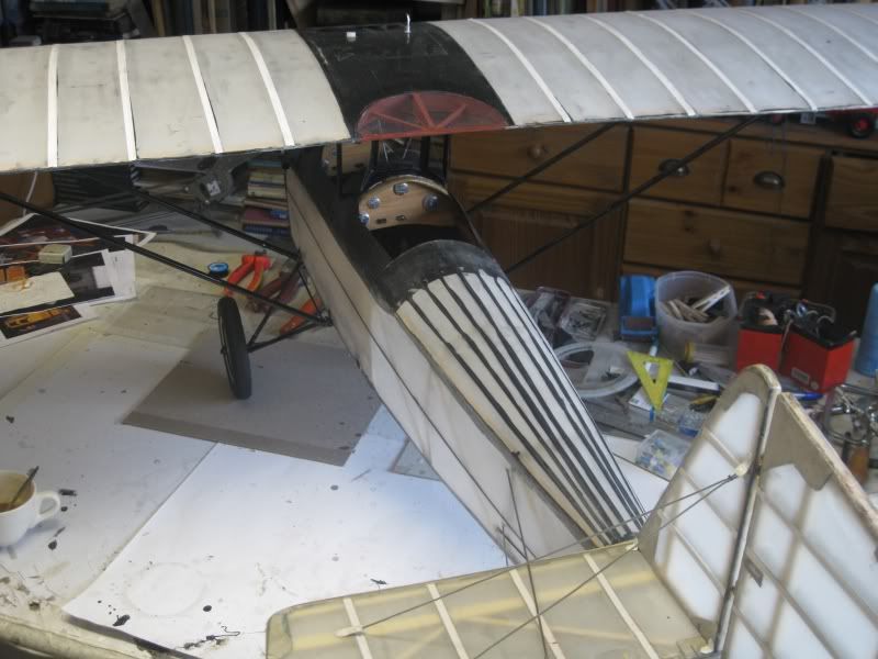

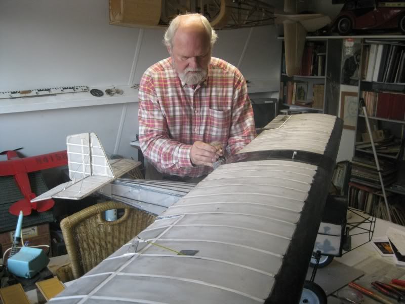

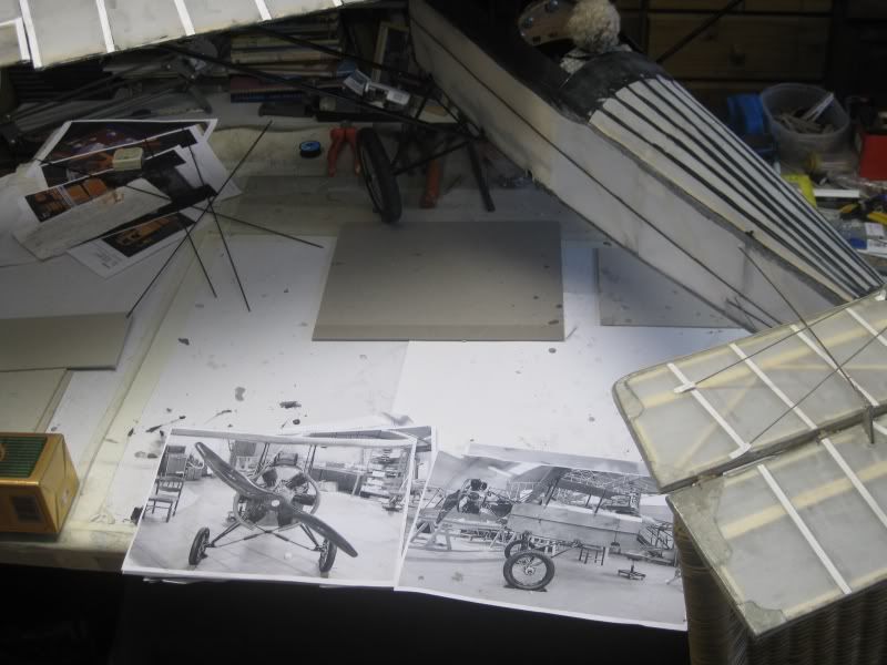

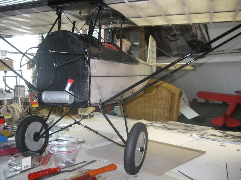

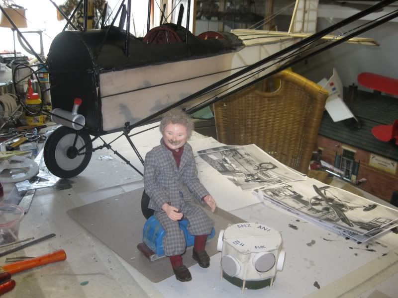

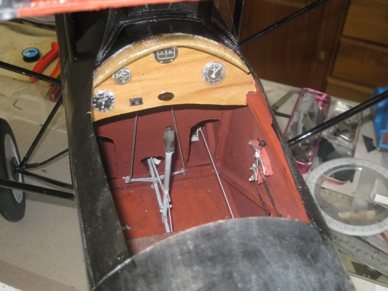

Ik was jullie nog wat plaatjes schuldig van de Pietenpol.
Hij is bespannen, gaat nu afgewerkt en gespoten worden.
Het model is vanaf de tekeningen van een 1:1 Pietenpol gebouwd, voor een groot deel van karton. Alfons doet ook veel aan maquettebouw en fabriceert als het even kan alles zelf. Erg gaaf om te zien...meer dan 50 jaar modelbouwervaring helpt ook denk ik :-)
Cockpitje....
Ook de wielen zijn geheel eigen fabrikaat. De Anzani motor moet nog.
Mooie kist, kan wel zien dat hij al het nodige gebouwd heeft, jammer dat dit moois niet kan vliegen.

Dat zei ik nou ook :-) Maar deze is voor de eigenaar van de 1:1 Pietenpol die momenteel gebouwd wordt (waar ook de foto's van op de werkbank liggen)
Dat is helemaal mooi, heb je een 1:1 om te vliegen en een model aan het plafond van de woonkamer om na te genieten en te kwijlen:p
