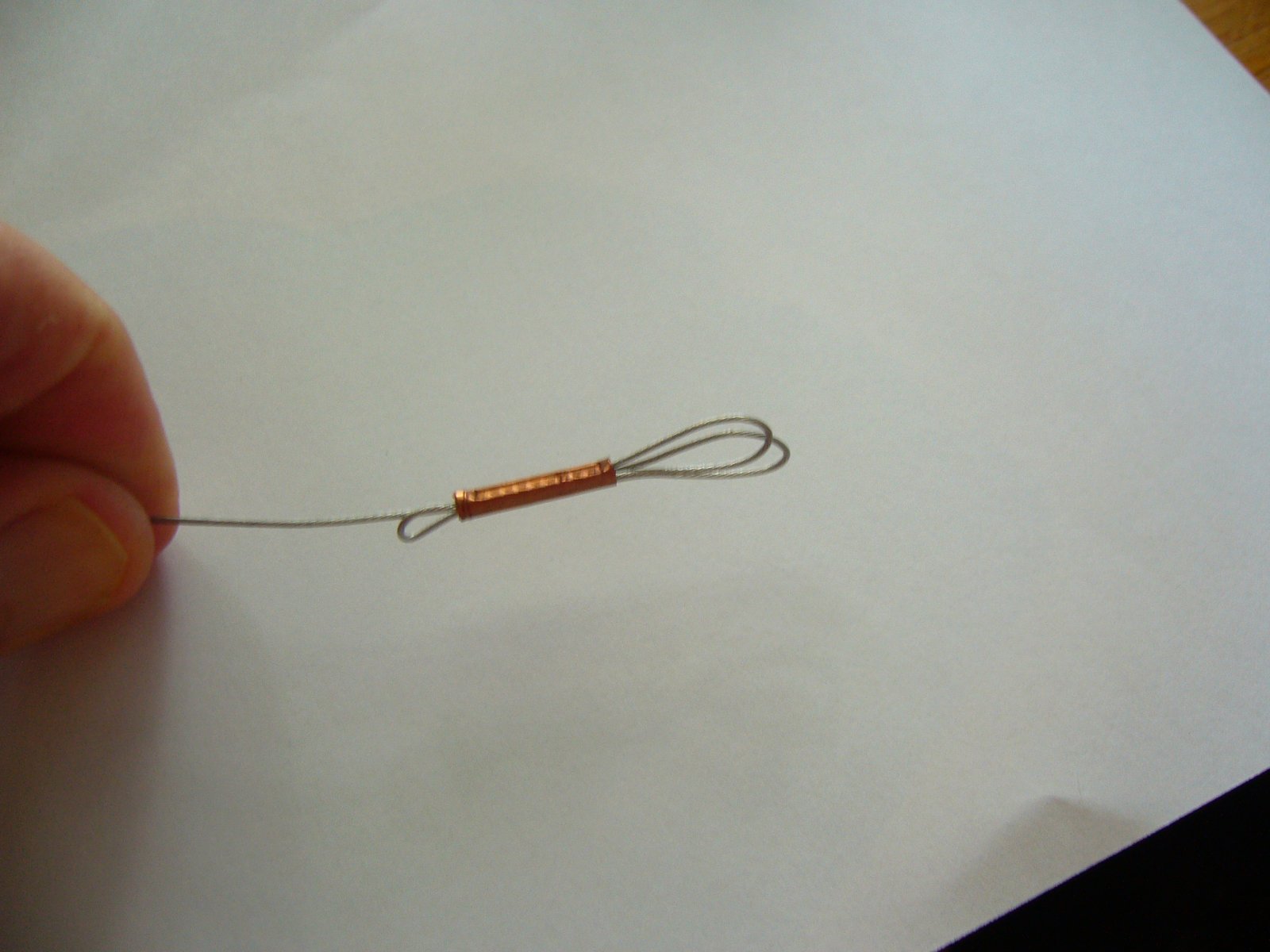

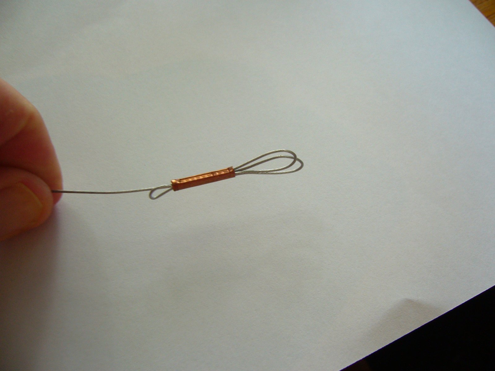

Lead outs: 1 mm fiets rem- of versnellingskabel, geen RVS, want je wilt ze wel kunnen solderen....

Twee weken geleden er, weer, achter gekomen waarom je lead outs NIET moet solderen, 2,5 looping en daarna kon het model in een vuilniszak mee naar huis, ik zou ze krimpen, dan kan RVS wel.
