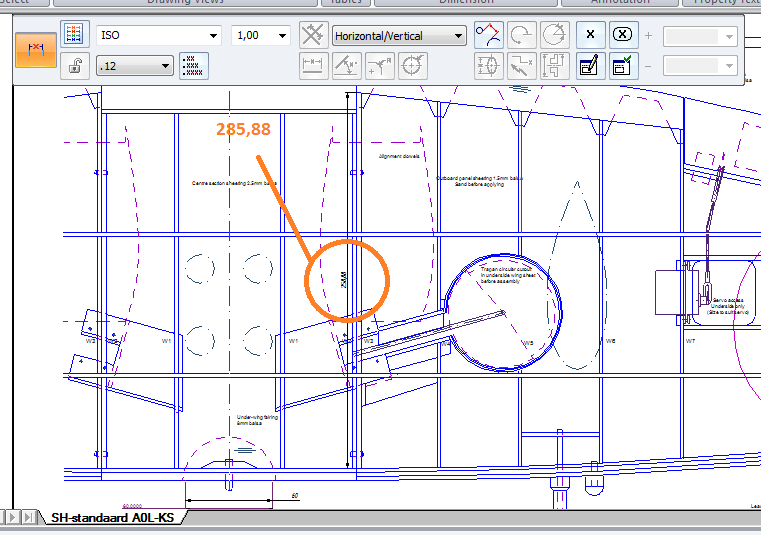

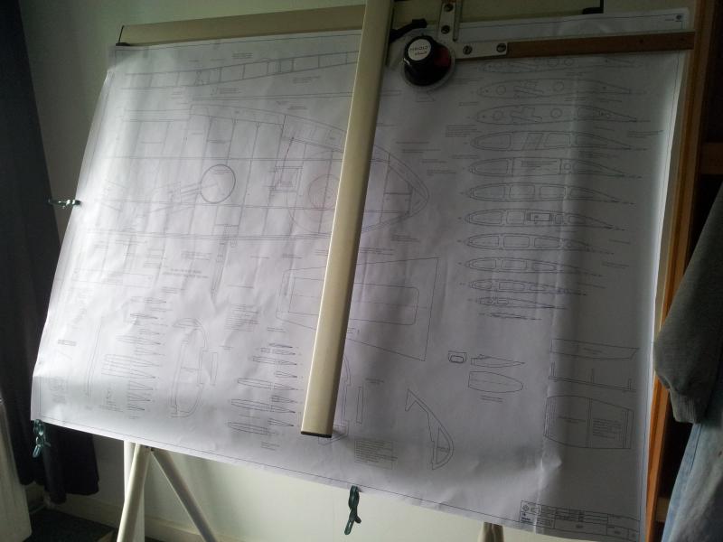

............. Maar door deze controle heb ik een "fout" ontdekt in de tekeningen, het gaat om onderdeel "W3" dit is een onderdeel van de vleugel. Deze "W3" komt drie keer voor in de tekeningen.
.......... Dit staat mijn niet aan omdat bij alle andere onderdelen de bemating wel het zelfde is. Daarom maak ik ze opnieuw volgens de tekening met de lengte van 285,88mm.
Helaas denk ik dat je geen fout hebt ontdekt maar je maakt er waarschijnlijk zelf één.
Bekijk je tekening nog eens heel erg goed.

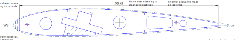

Ten eerste is de lengte van de ribben niet 285,88mm maar 258,88mm. Kijk maar eens goed op deze tekening. Daar staat het toch heel duidelijk.
Jij hebt hier waarschijnlijk een simpel type of schrijf foutje gemaakt. Kan iedereen overkomen.

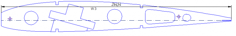

Of er in die grote tekening 285,88mm staat, in de gele cirkel, betwijfel ik. Ik ben bijna er bijna zeker van dat er 264,54mm staat.Die twee ribben zijn namelijk iets langer dan de 4 ribben van het middendeel van de vleugel. Als ik zo op de tekening kijk zal dat heel goed 5,66mm kunnen zijn.
De vier ribben van het middendeel zijn dus 258,88mm lang. De twee eerste ribben van de vleugel hebben precies het zelfde profiel maar zijn 5,66mm langer en komen dan op 264,54mm uit.

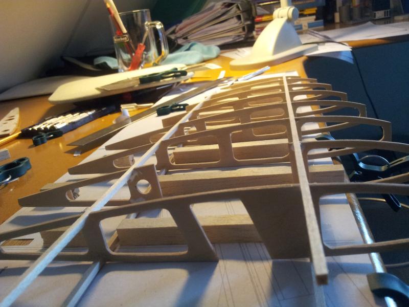

als je dan tog nieuwe spanten gaat maken zet dan meteen de retrac junits op de juiste plaats
dees zitten te veel naar achter geplaatst in de vleugol
