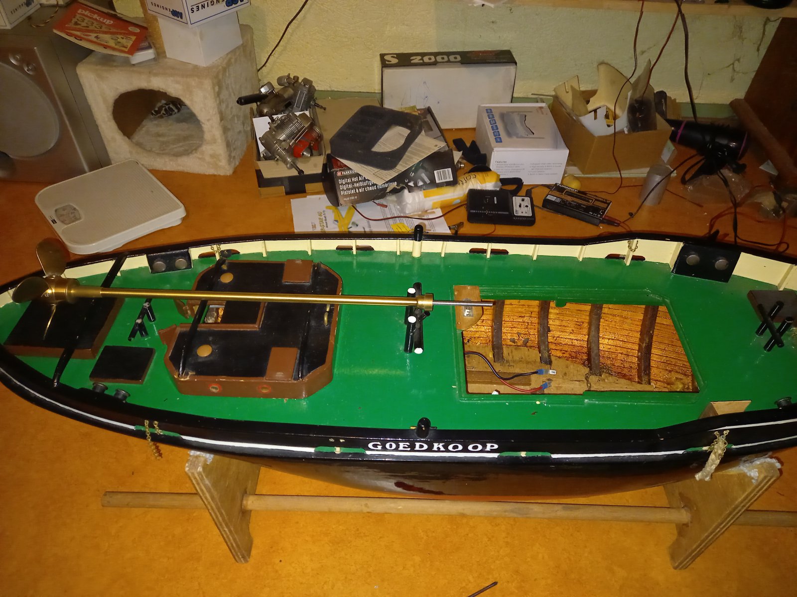

Dit is Woutertje, en Woutertje is dus nu van mij.
En dit is Woutertje zijn schroefje... :p
En alsof het zo had moeten zijn...
De as is nagenoeg exact op lengte om de machine precies recht onder de accomodatie (de grootste opening) te kunnen plaatsen.
De as is in lengte aan te passen uiteraard, en ik denk dat ik dat ook nog wel doe.
De schroef werkt volgens bijna hetzelde principe als de Marx unit, met dien verstande dat de hele as heen en weer schuift, MAAR, de schroef beweegt niet naar voor of naar achteren.
De as en schroefnaaf moeten volgens de beschrijving volledig vol gezet worden met vet. Ik ben benieuwd hoe dat uitpakt qua vlekken op het water.
Op zich wel prachtig mooi uitgevoerd, de schroefnaaf is voorzien van een dop aan de achterkant, die verwijderd kan worden, en dan past een bijgeleverde vetnippel in het vrijgekomen gat.
Ik zal dus een vetspuit moeten kopen. Er is ook een nippel bijgeleverd voor de koker. Ik zie helaas GEEN afdichtingen, al kan de naaf niet open dus wellicht zit dáár wel een afdichting.
De as loopt, zoals Roel van Essen ook al zei, in kogellagers.
Erg mooi gemaakt, maar wel behoorlijk "jaren '80 technologie" qua fabricage, er moet her en der wat met een sleutelvijltje de randjes nagelopen worden.
Toen ik het allereerste blad monteerde liep gelijk de boel vast, en dat bleek een echt héél miniem, nauwelijks met het oog zichtbaar butsje in de bladvoet te zijn. Dat weggevijld en toen bewoog alles weer.
De bladen zitten met elk twee RVS M2 schroefjes vast. Helaas bleek de set zo oud dat de plasticzakjes wat gaatjes opgelopen hadden, en minimaal twee schroefjes en een of twee pinnen van de verstelbeweging ontbraken. Niks onoverkomelijks.
Wat op zich heel mooi is, is dat er een mega-degelijke bol&pen koppeling is meegeleverd.
Wat ik ERG jammer vind, is dat de verstelbeweging zijn krachten op de as overbrengt middels twee dikke stelringen, en dat is dus een aan slijtage onderhevig punt.
Daar gaan twee mini druklagertjes tussen komen. Dat kost iets ruimte, dus dan komt de hevel een klein beetje scheef te staan, maar dat is dan jammer.
Het verstelbereik is goed, op het oog lastig te schatten, maar ruim voorbij de 1:1 in vooruit, en achteruit is het eigenlijk te gek (maar dat komt omdat de naaf symetrisch, want voor beide draairichtingen bedoeld is, en de bladen niet). Waar ik dan ook wel weer blij mee ben, is dat de schroef van achteren gezien linksomdraaiend (dus "normaal" is, en als het goed is komt dat overeen met de motor die ik op het oog heb. Die motor hou ik nog even onder de pet (Hans weet het al, Hans, niet verklappen he?).

Er gaat wel best wel wat werk in zitten om dit werkend te krijgen. Helaas ben ik er al achter dat de ankerlier nooit gewerkt heeft en ook nooit heeft kunnen werken, al was dat wel de bedoeling (er zitten kettingbakken onder de kettingkokers).
De Beting zit een tikkeltje los en zal vermoedelijk erg lastig goed vast te zetten zijn, moet ik nog naar kijken, en de schroefas gaat ook nog een dingetje worden om die er uit te krijgen.

En dan gelijk maar de eerste ECHTE klus, waarbij ik ook al gelijk zo'n smoel trok:
De schroefas tunnel moest er uit, en na mij een half uurtje de kop gebroken te hebben over hoe ik dat zou kunnen doen, vond ik mijn Portasol setje, waarin een echt HEEL erg klein miniatuur branderkopje zat.
Klein genoeg om de hele brander IN de tunnel te steken.
Dat kostte nog geen 5 minuten en toen lag de as los in de romp.
Uiteindelijk leek het er sterk op dat die tunnel een zelfgemaakt ding was van wat koperbuis en fitwerk, want hij kon zowel niet naar voren en ook niet naar achteren er uit, dus ik heb hem een stukje naar achteren gewerkt, doorgekapt met de dremel en het restant naar voren er uit getikt met een doorslag.
Op zich geen heel slecht gemaakte schroefas overigens, want aan de binnenkant een heuse nastelbare schroefaspakking met pakkingdrukker. Dat heb ik in een model nog niet vaak gezien.
Sowieso een heel vreemd gebouwde boot, sommige dingen NOG lomper en ruwer aangebracht dan ik dat soms kan (en dan moet je van goeden huize komen), en sommige dingen verrassend doordacht en leuk ge-engineered zoals die schroefas.
Daarna was het een kwestie van het staartstuk van de tunnel uitboren naar 12 mm om ruimte te bieden aan de eindflens van de Raboesch schroefas.

De hak nog een klein eindje uit gehaald om de bladen te laten passeren. Die hak gaat uiteraard aan de onderkant nog een versterking krijgen, om de verloren sterkte weer terug te winnen, anders wordt het wat kwetsbaar, denk ik.
En dan kan binnenkort de as in de romp gemonteerd worden, waarmee de romp weer waterdicht is
Ik ga de as heel kort houden, met een tussenas net als bij Pokkebootje II. Dat voorkomt allerlei kritische situaties met uitlijnen, en geeft me veel meer vrijheid in wáár de motor precies komt te staan.
