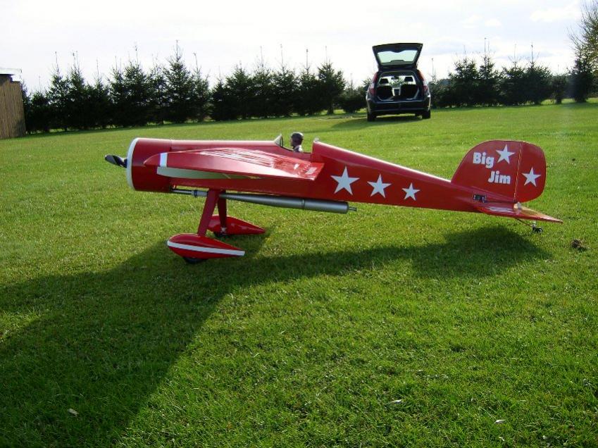

Ik wil al een tijdje een vliegtuig maken die relatief makkelijk te vliegen en te bouwen is, en waar een mvvs 26 op moet komen.
deze vind ik erg mooi;
Dit is een aangepaste Big Jim ook wel genoemd, Big Jim 3. Deze is te groot voor een mvvs 26 dus hij moet verkleint worden. Verder kan ik hier geen tekening van krijgen.

De oorspronkelijke Big Jim heeft een spanwijdte van 235 cm en weegt ruim 10 kg. Daar gaat een 60 tot 100 cc motor op. Voor mijn MVVS 26 zit ik te denken aan een spanwijdte van 180 cm. Dan zou ik de tekening ongeveer tot 75 % moeten verkleinen.
Is dit goed gedacht? Het wordt geen sleper maar ik wil wel genoeg vermogen hebben.

Dat denk ik wel. Ik heb heel erg getwijfeld tussen een 20 en een 30 cc.
Gelukkig is het de 30 cc geworden, de 20 was toch wel te licht geweest.
Morgen zal ik de stick eens wegen want ik heb geen idee hoe zwaar hij uiteindelijk is geworden.
