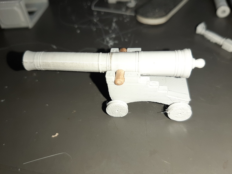

    Na herberekening van de geschut grootte moesten we deze opnieuw wat kleiner gaan maken dan ons eerder in aluminium gedraaide exemplaar. Ditmaal met behulp van Dirk (Amazone) een volledig exemplaar getekend in 3D en in 20 losse onderdelen uitgeprint in PLA.
    Na samenstelling hebben we een mooi kanon en paard dat bijna niets weegt. Om het gewicht bovendeks zo laag mogelijk te houden is dit natuurlijk mooi meegenomen.
    Zelf een gegoten kanon in resin weegt bijna het dubbele van een geprint kanon, dit is vooral toe te schrijven aan het feit dat je de geprinte onderdelen opvult met een honinggraad ipv vol te printen.
    Na assemblage uit de printer
    Geschilderd naast het vroegere alu stuk en een figuur er bij ter vergelijking.
    Je kan duidelijk zien dat het wat kleiner is geworden in omvang maar gelukkig is de doorsnede van de loop niet zoveel verschillend, ik had in een vroeger stadium toch alle geschutpoorten iets groter geschuurd om het alu kanon beter te laten passen. Ik heb nu beslist deze niet opnieuw kleiner te maken daar de aanpassing zeer waarschijnlijk harder zal opvallen dan de poorten die nu een 2 mm te groot zijn.

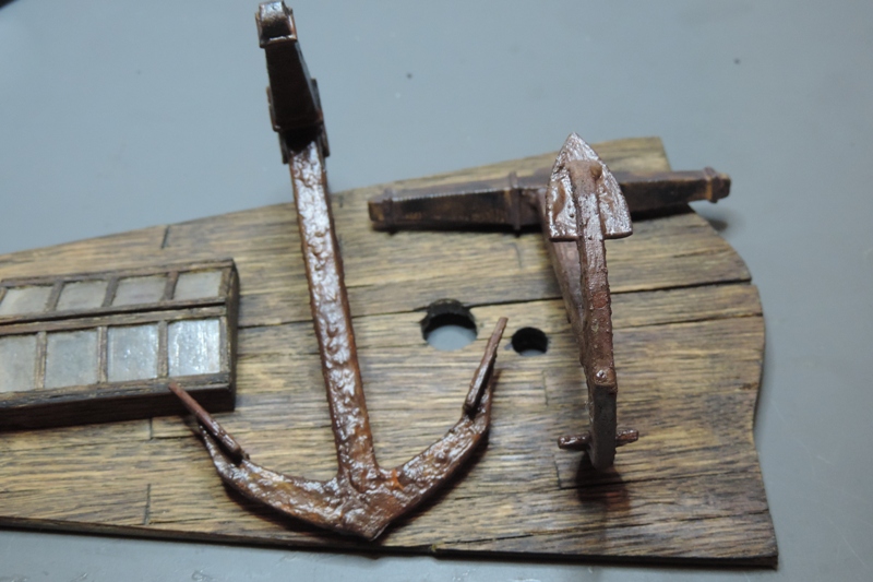

    Verder heb ik het gewichtsvoordeel van 3D printen eveneens benut in de ankers, deze bestaan opnieuw uit meerdere losse geprinte onderdelen die als bouw-kitje in elkaar dienen gelijmd te worden, daarna wat plamuren en schuren. Waarna deze geschilderd en verweerd kunnen worden zodat ze er wat roestig uitzien.

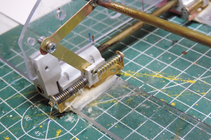

    Ook hierin is een zeer vermoedelijke doorbraak gemaakt, het heeft me wel 8 oude reclame balpennen gekost, die toch al niet meer schreven van het te lang liggen wachten tot ze gebruikt zouden worden.
    Hiermee hebben een onderdeel van het mechanisme vervaardigd dat moet zorgen dat de luiken met een lichte druk dichtgehouden worden om water inloop tegen te gaan. Het volledige mechanisme hoop ik tussen kerst en nieuwjaar te kunnen af bouwen tijden mijn vakantie dagen.

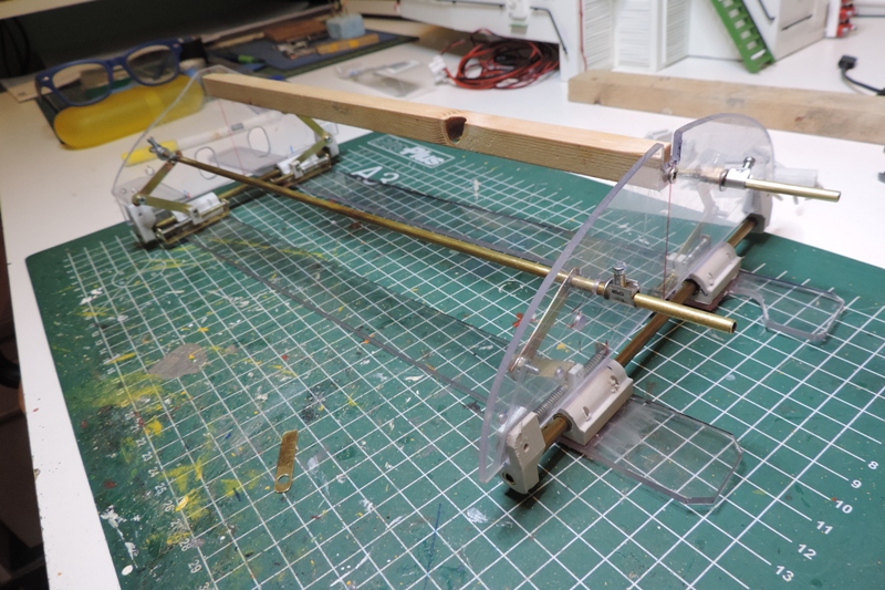

    oef, de dag zit er op maar ik ben alvast tevreden met het behaalde resultaat.
    Kwa modelbouw lijkt het maar nergens op, het zit zelfs niet netjes symmetrisch in elkaar, maar het werkt wel [​IMG]
    en als laatste klus de voetjes vast gelijmd.
    na 20min drogen volgend filmpje geschoten als bewijs dat het werkt.
    zo en nu morgen alles terug uit elkaar, de schroefjes op maat maken, hier en daar nog wat bijwerken en dan de boel inbouwen in de romp.
    vgr Marc

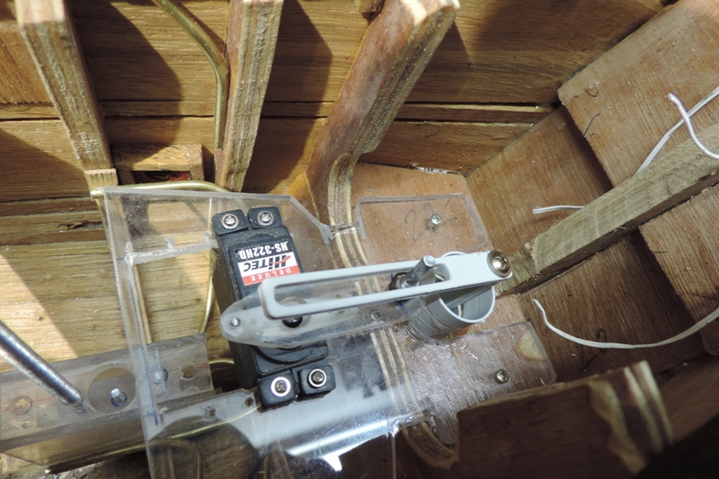

    Hier en daar wat bijwerken had ik gisteren toch maar weer een beetje onderschat , maar we zijn gezellig bezig geweest.
    De geest gewoon leeg en de aandacht volledig op het mechanisme en wat er rond hangt.
    Natuurlijk, er kwam weer heel wat bij kijken dat rechtstreeks niets met dit mechanisme te maken had maar wel gelijktijdig of eerst diende afgewerkt te worden.
    Zo hebben we een servo extra geplaatst die straks voor de bediening moet gaan zorgen.
    En alle electronica moest ook eerst geplaatst worden daar deze zich helemaal onderin bevind en het straks veel te moeilijk zou zijn deze nog een beetje deftig in te bouwen.
    Uiteraard zit de fundatie al op zijn plaats en is het een kwestie om de bediening servo nog aan te sluiten en bovenop de bewegende platen terug te monteren.
