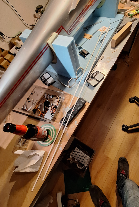

Nu even iets geheel anders.
Twee lange plastic strippen.
De echte Blanik-fan weet waar die voor zijn!

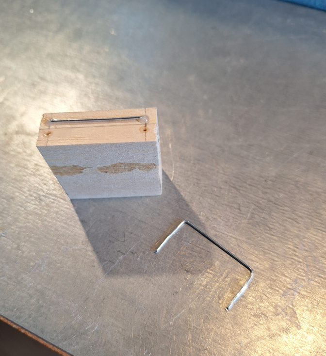

Van 10 mm buis naar 9,5 mm massief . . .
Ik denk dat de laatste veel sterker is!
Overigens: met die buis ben ik toch al wel een heel eind.
Ga dat misschien toch proberen tot een (goed) einde te brengen.

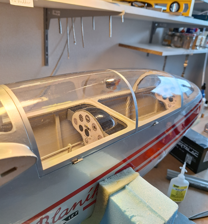

De piloot.
Zo trof ik mijn evenbeeld aan na de crash van de 13 . . .
Onprettig.
Weer aan mekaar geplakt; moet nog wel wat aan gedaan worden.
Magneetjes aan de onderkant.
Even passen.
Komt goed, moet nog een paar mm. af.
