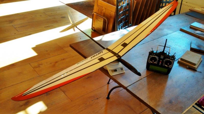

Ok, hij is klaar! Tenminste, er moet nog 1 servo (roer) in geplaatst worden. Dat gaat gebeuren zodra ik hem ontvang. Verder is de bouw vlot gegaan.
Totaalgewicht is 285 g. Nu moet het goed weer worden voor de maiden! :D

Nice!
p.s. zonder kielvlak-aansturing is ie ook te vliegen... ;)
Ik hoop dit weekend mijn nieuwe kist in te vliegen. 290 gram.
Inderdaad, daar had je een idee. Je kunt prima sturen als je je roer vastzet en de ailerons gebruikt. Dus dat heb ik gedaan vanmorgen toen het mooi windstil was.
Eerst maar eens voorzichtig naar voren gegooid, ging prima. Ik verbaasde me er echter over zo'n eind ik moest lopen voordat ik er was. Dat ding glijdt als een.......
Toen mijn eerste zwiepje gedaan, zo'n 10m hoog en het ging geweldig. Even het hoogteroer een paar tikjes gegeven en toen ging het helemaal prima.
Jongens wat is dat een sensatie. Ik heb natuurlijk al met de Elf gevlogen maar zo'n full size is toch wel even wat anders. Ik heb nog lang niet alles gegeven bij het zwiepen maar dat gaat nog komen.....
Tegen de middag begon het mij iets te hard te waaien en ben ik er, zeer voldaan, mee gekapt.
De maiden is een feit! :D
