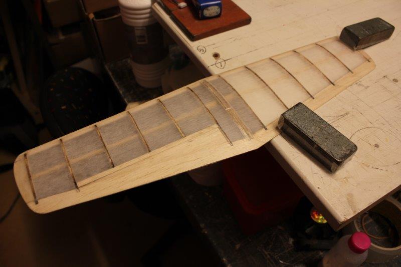

Vlies en tissue vraagt wel wat ervaring, met folie is dat niet zo, dat plak je met je ogen dicht nog om een vleugel of romp.
Dat lijmen met vlies is lastig met dat eerst voorsmeren, laten drogen en dan de vlies erop strijken, heb je een dubbele laag bij de randen moet je weer lijm smeren.
Ook is met spanlakken snel een verdraaiing in de vleugel en vooral het stabilo, want je brengt er toch aardig wat spanning in.
Zeker op een model als de Blazer is dat lastig en voorzichtig werken maar lukt natuurlijk wel want de vlies zit er al op.
Vlies en Tissue is het mooiste maar folie is veruit het gemakkelijkste.
  • Like
Reactions: AER

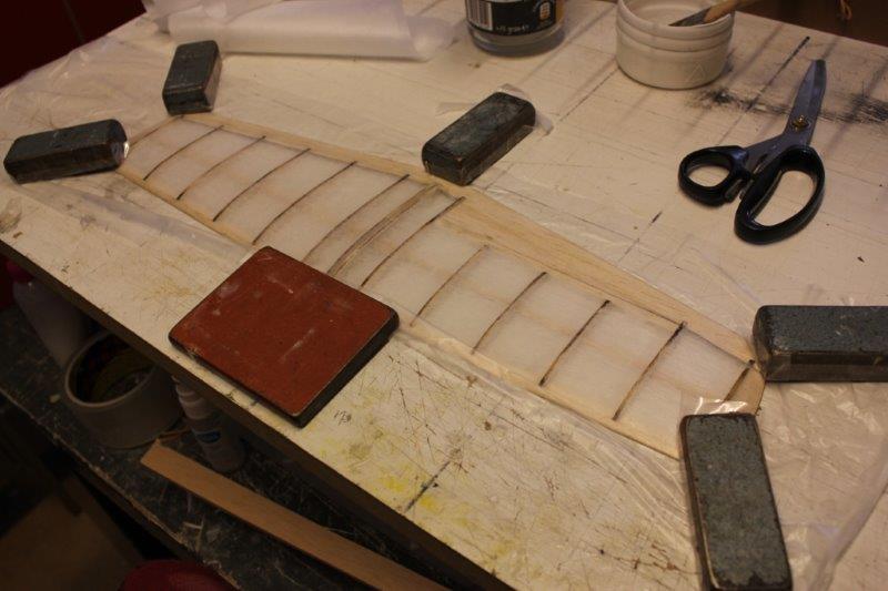

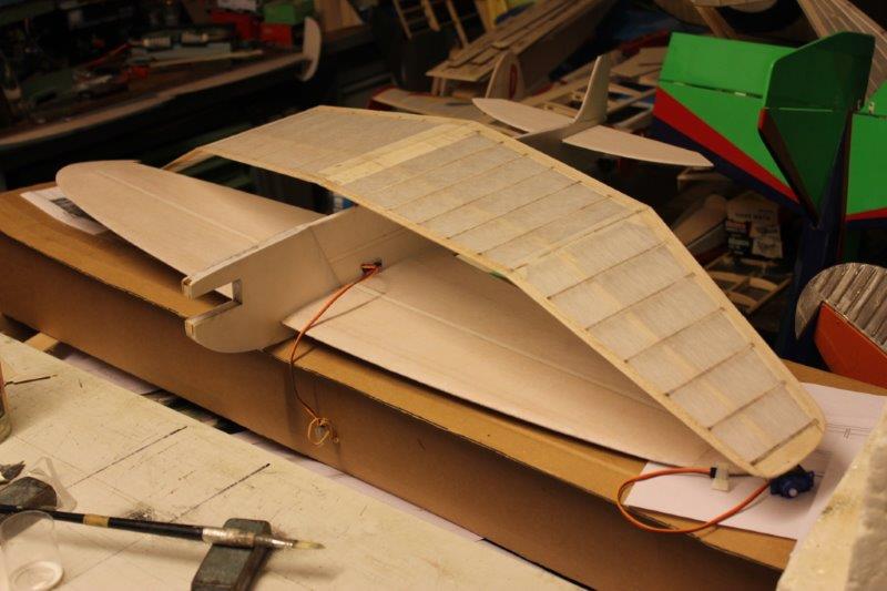

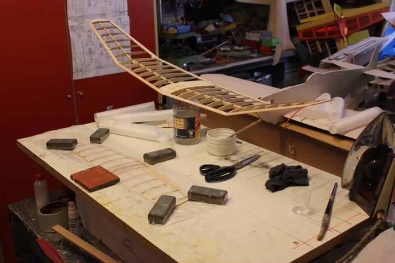

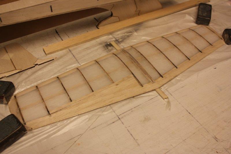

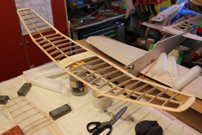

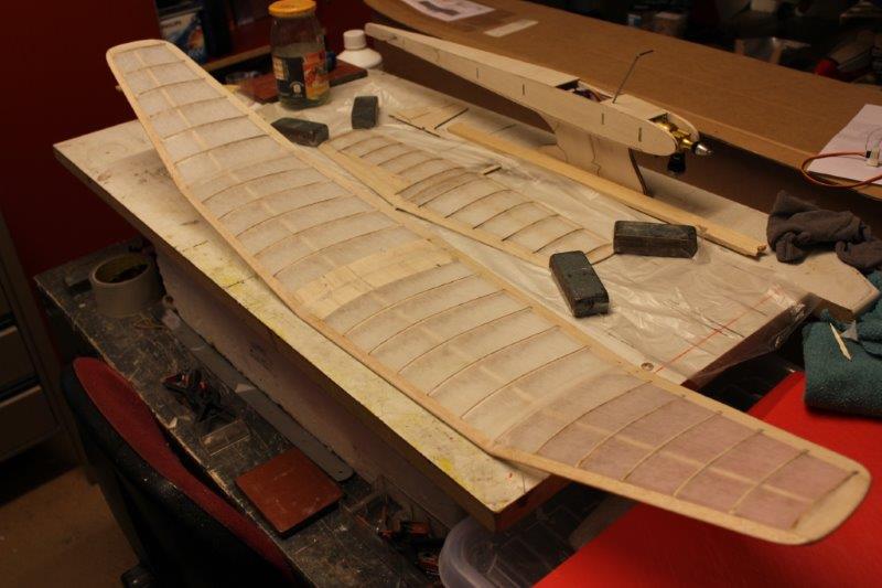

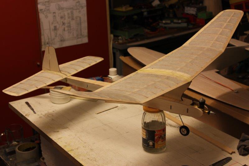

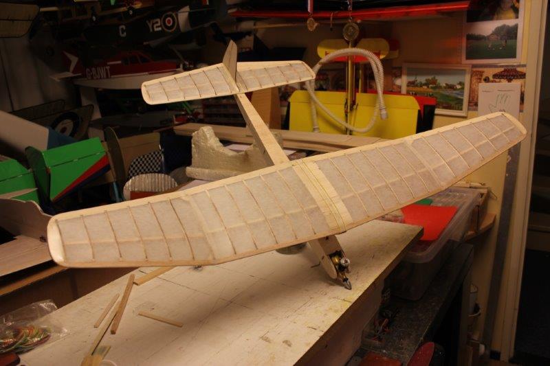

Hier weer wat plaatjes
  • Like
Reactions: AER
