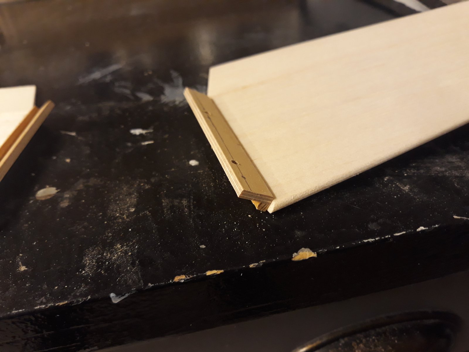

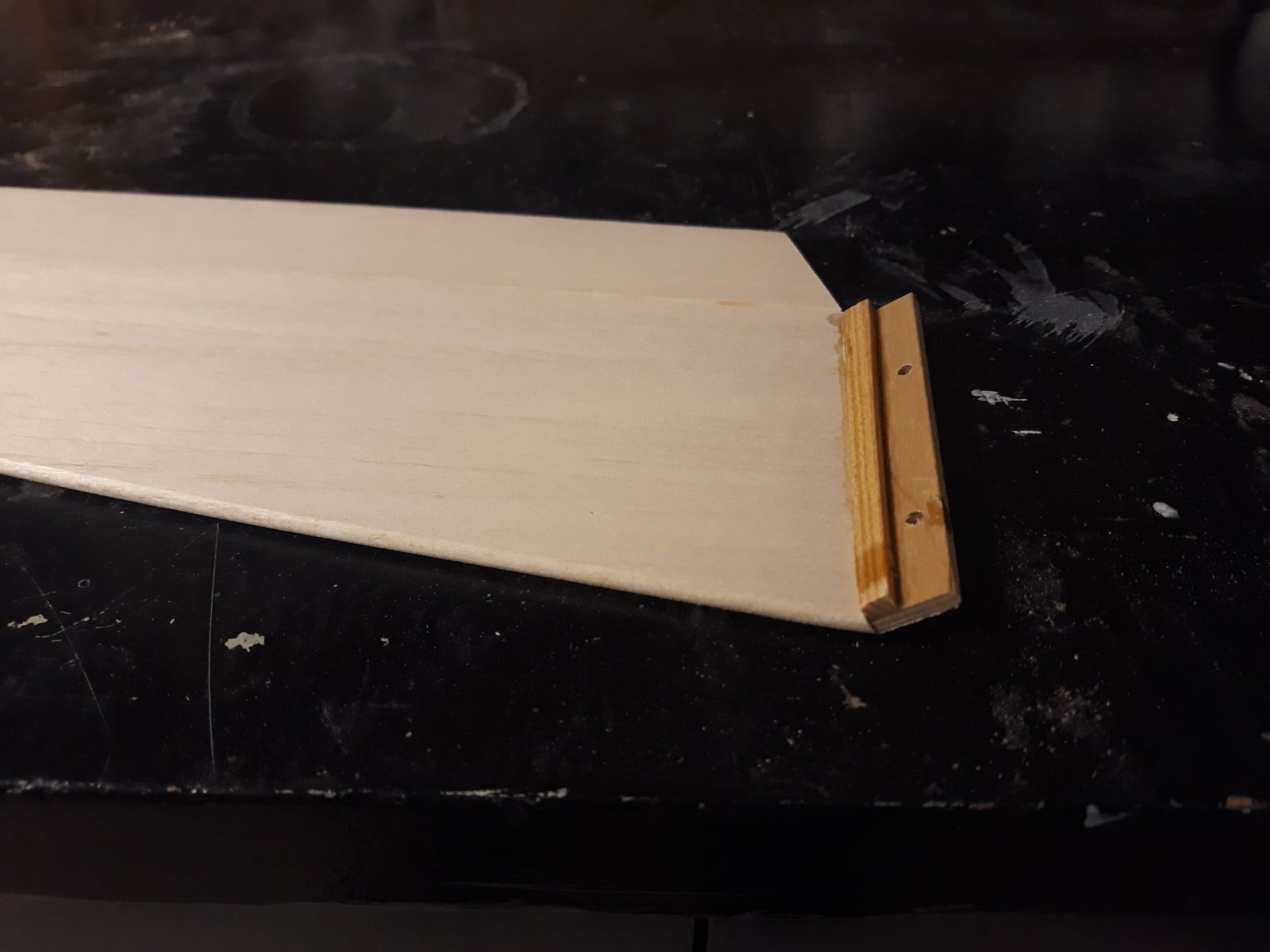

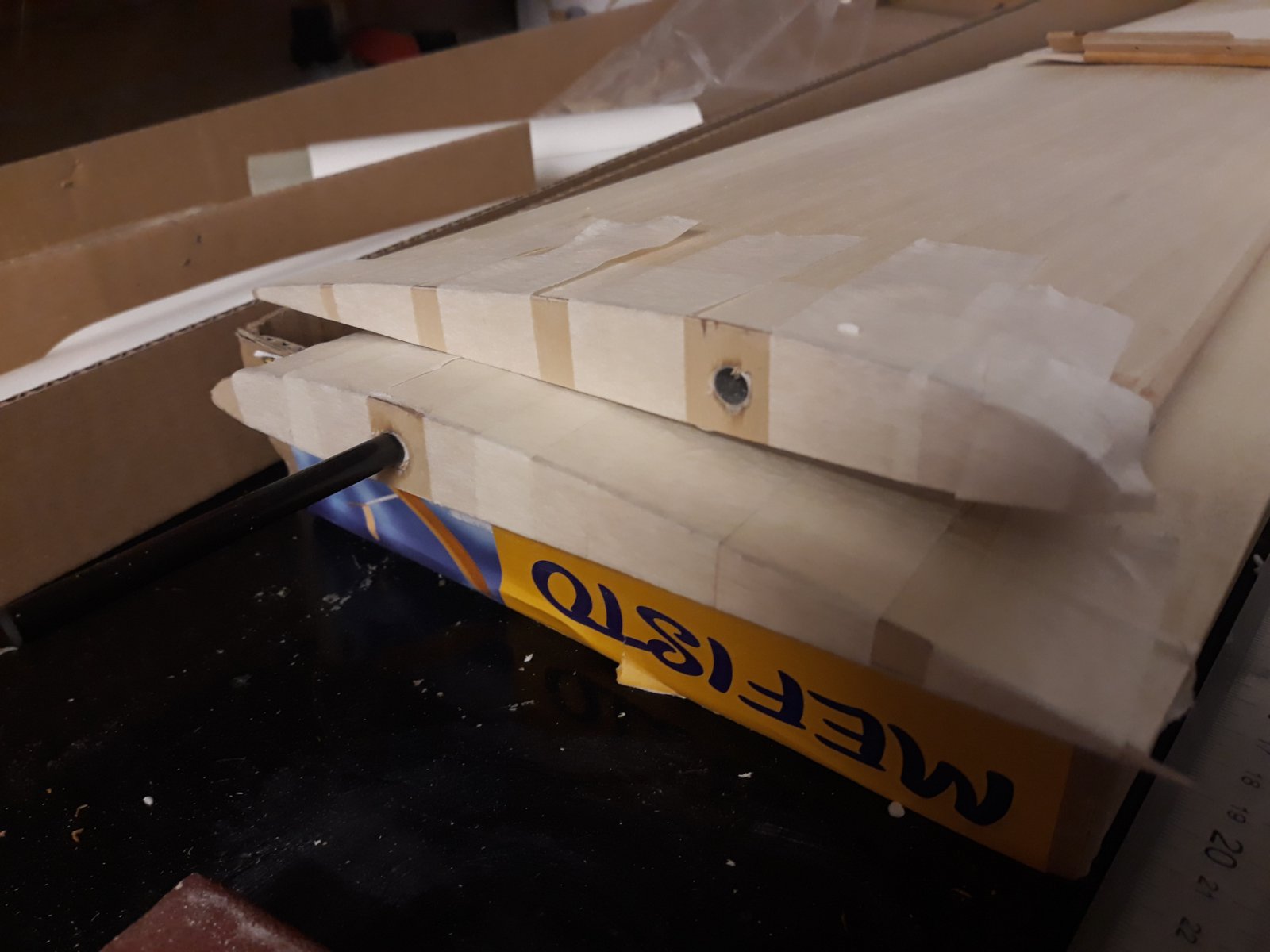

Vandaag de eerste stappen gemaakt: begonnen met de vleugels waar verbinder, huls, hardhouten blokjes voor de vleugelbouten en een wortelrib aangelijmd moeten worden. Helaas geen foto's onderweg, maar zo ziet het er nu uit:

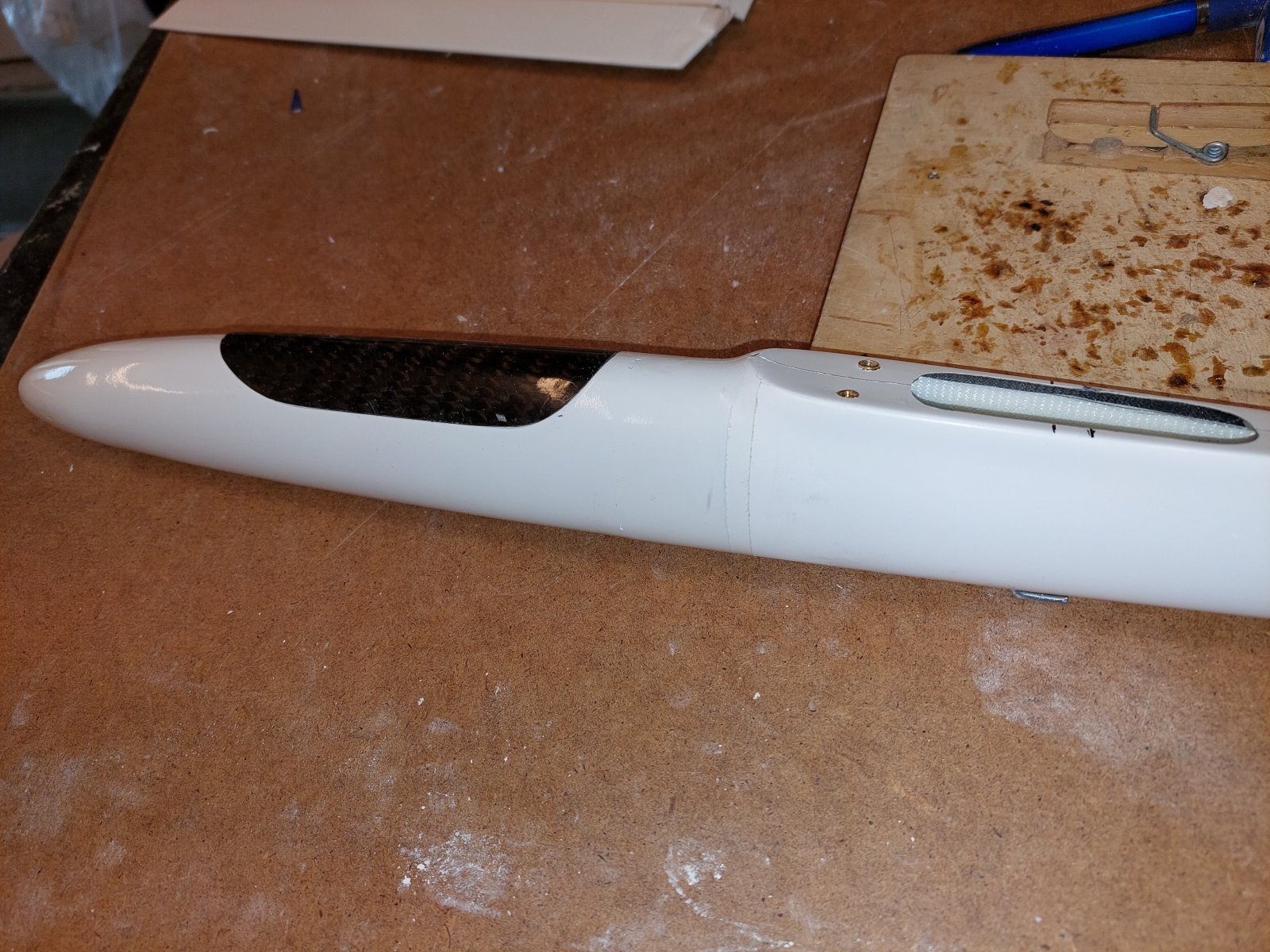

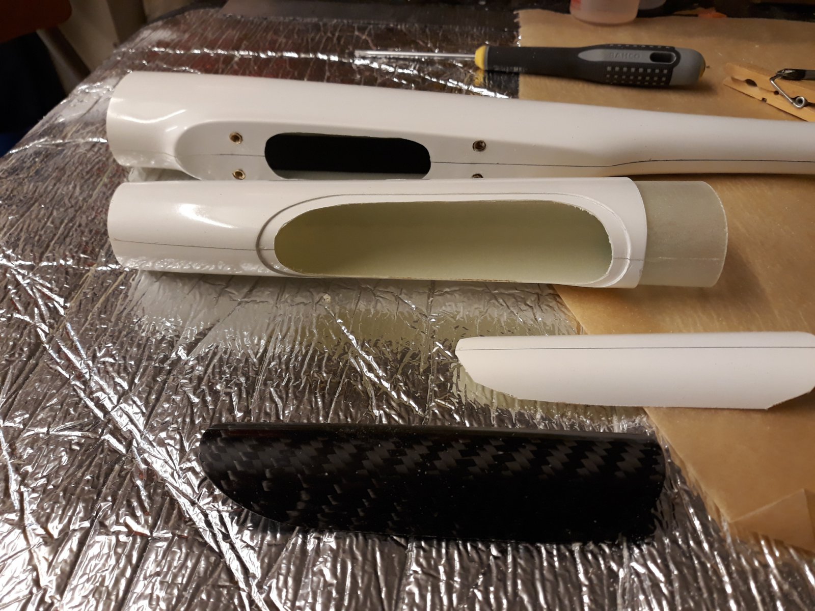

De romp nog in 2 delen, maar wel met een kapje zodat ik straks bij de accu kan:

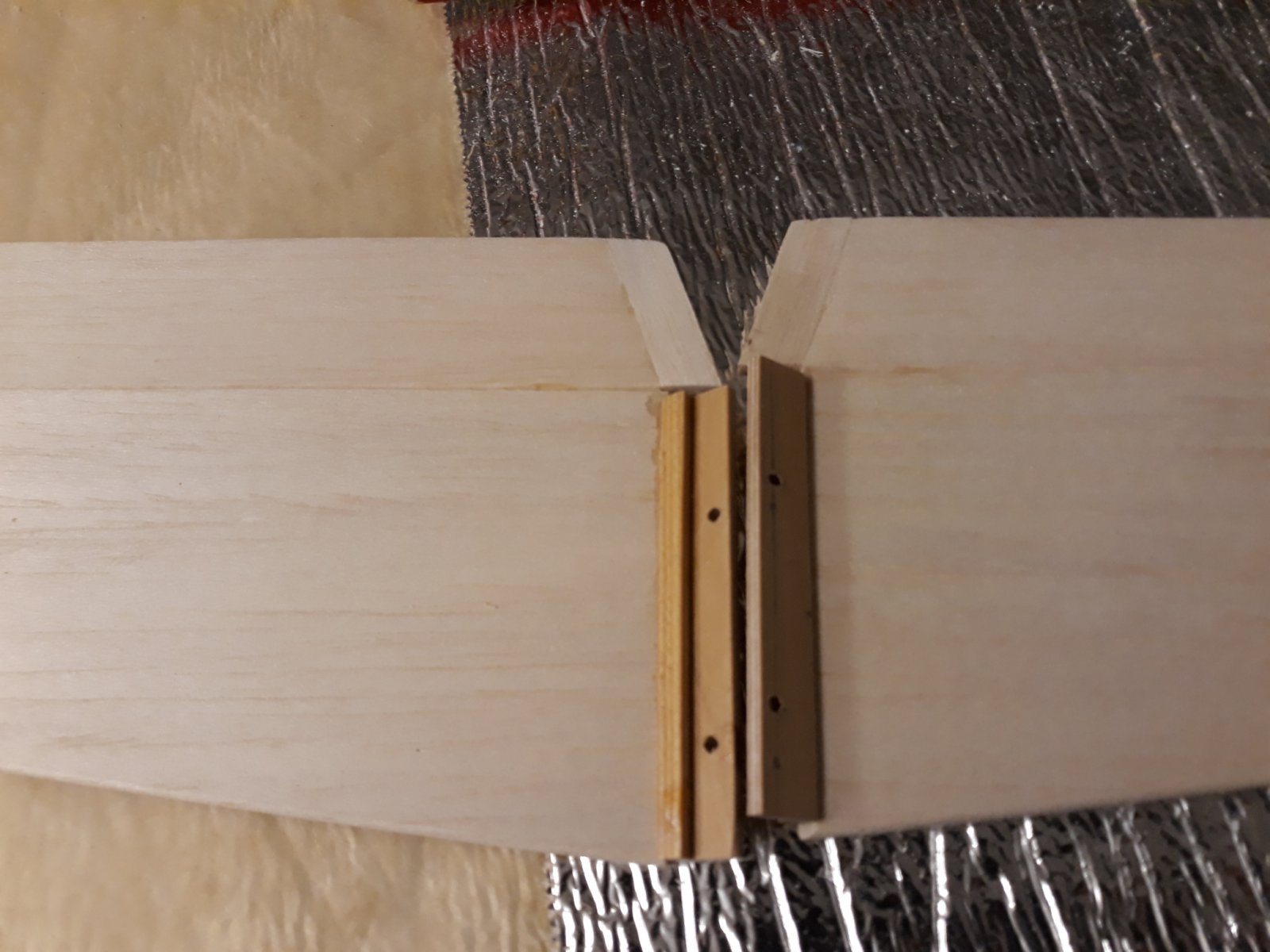

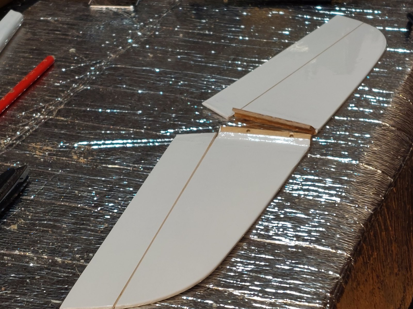

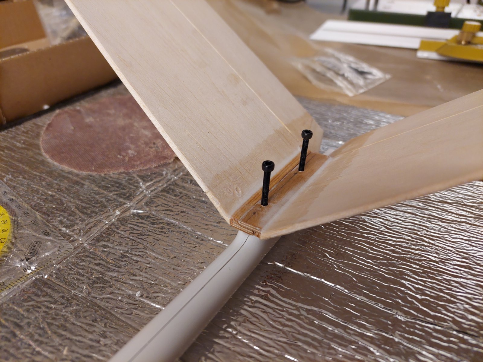

En dan de V-staart, waar een huub-huub-barbatruc nodig is om hem demontabel te maken. Met dank aan Konrad van het Aloft-hobby forum de volgende poging:

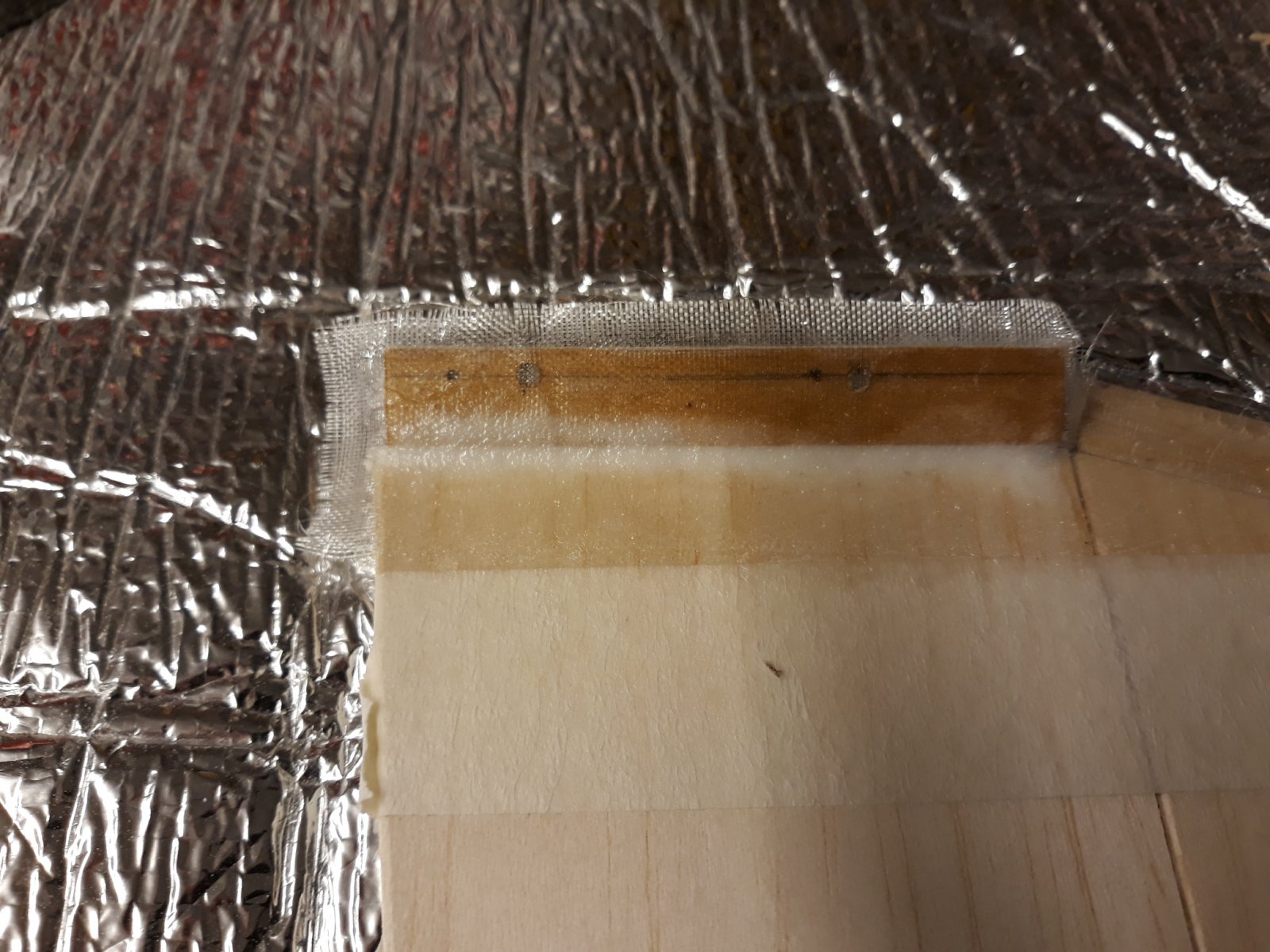

Een en ander heeft nog wat glasvezel en epoxy nodig anders gaat het nooit houden. Hoe ik uit ga komen met de roerhevels is nog een mysterie voor de volgende keer...

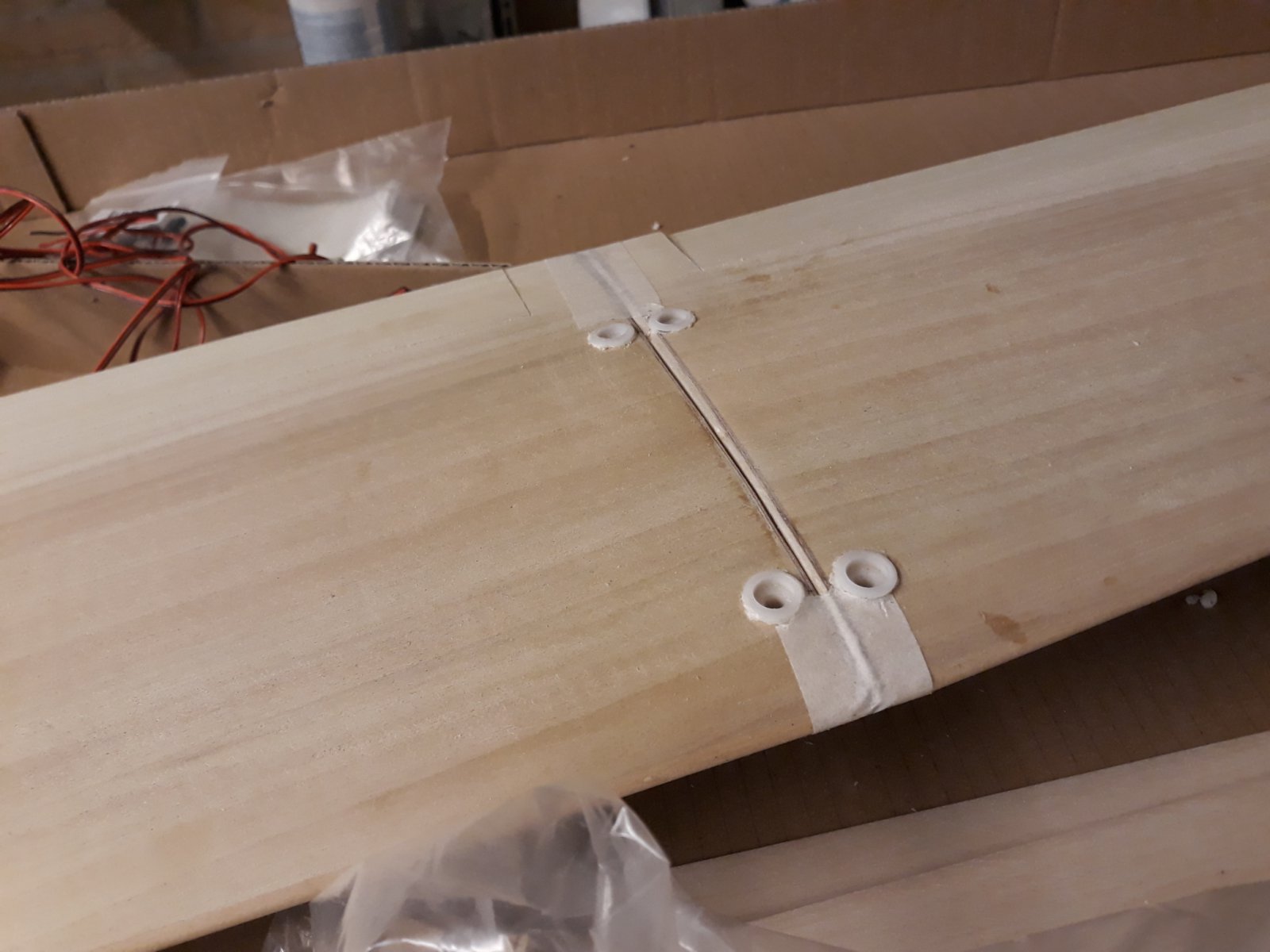

romp-vleugel bevestiging bevestigd. Volgende keer gewoon loodrecht op het bodemvlak, want dit (loodrecht op het bovenoppervlak)
wordt een drama met de passing. Het past nu min-of-meer maar de nylon bouten gaan nog steeds stroef.

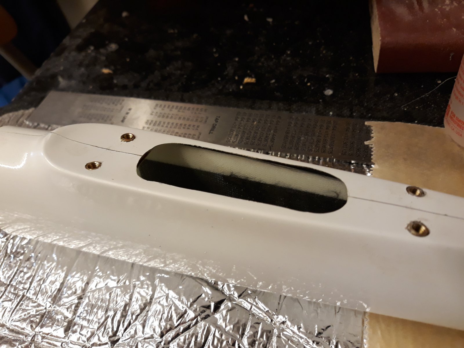

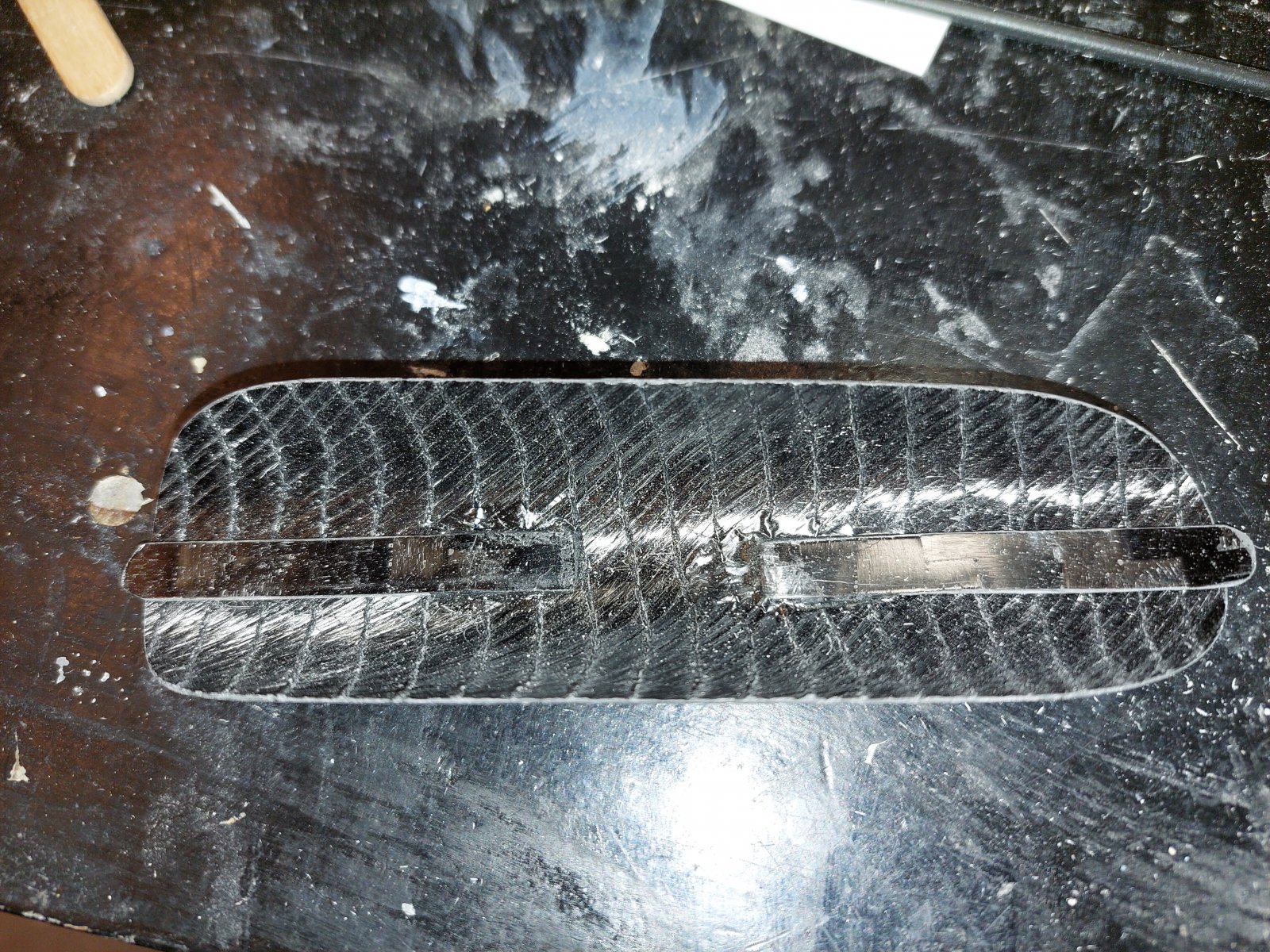

Kapje uitgefreesd (met de nieuwe proxxon :-))

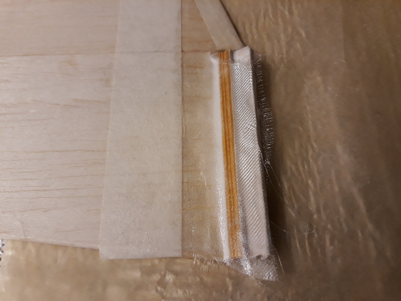

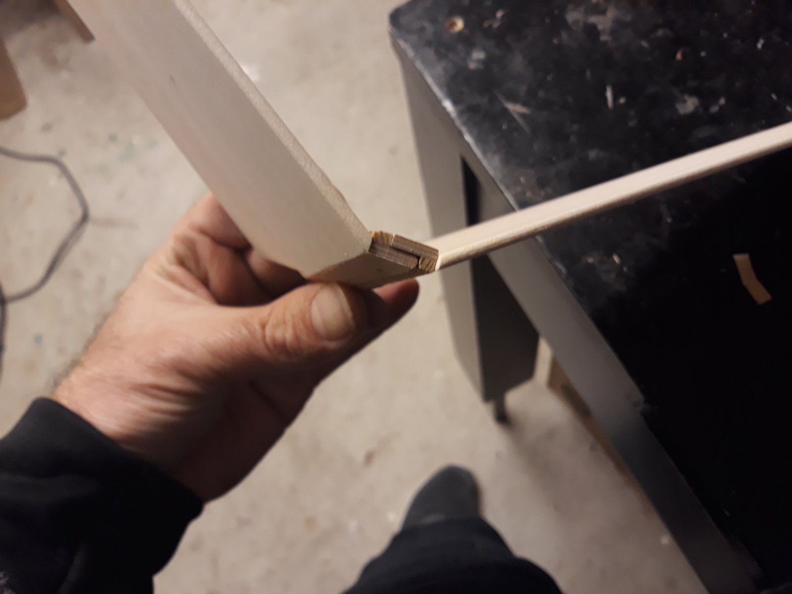

stabilo verstevigd met glas+epoxy

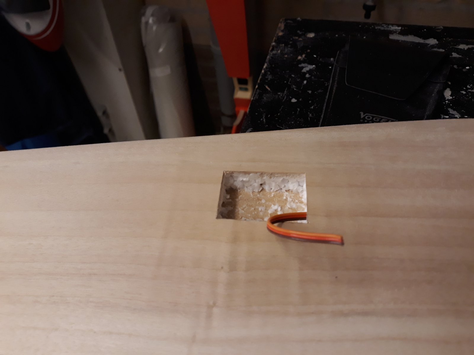

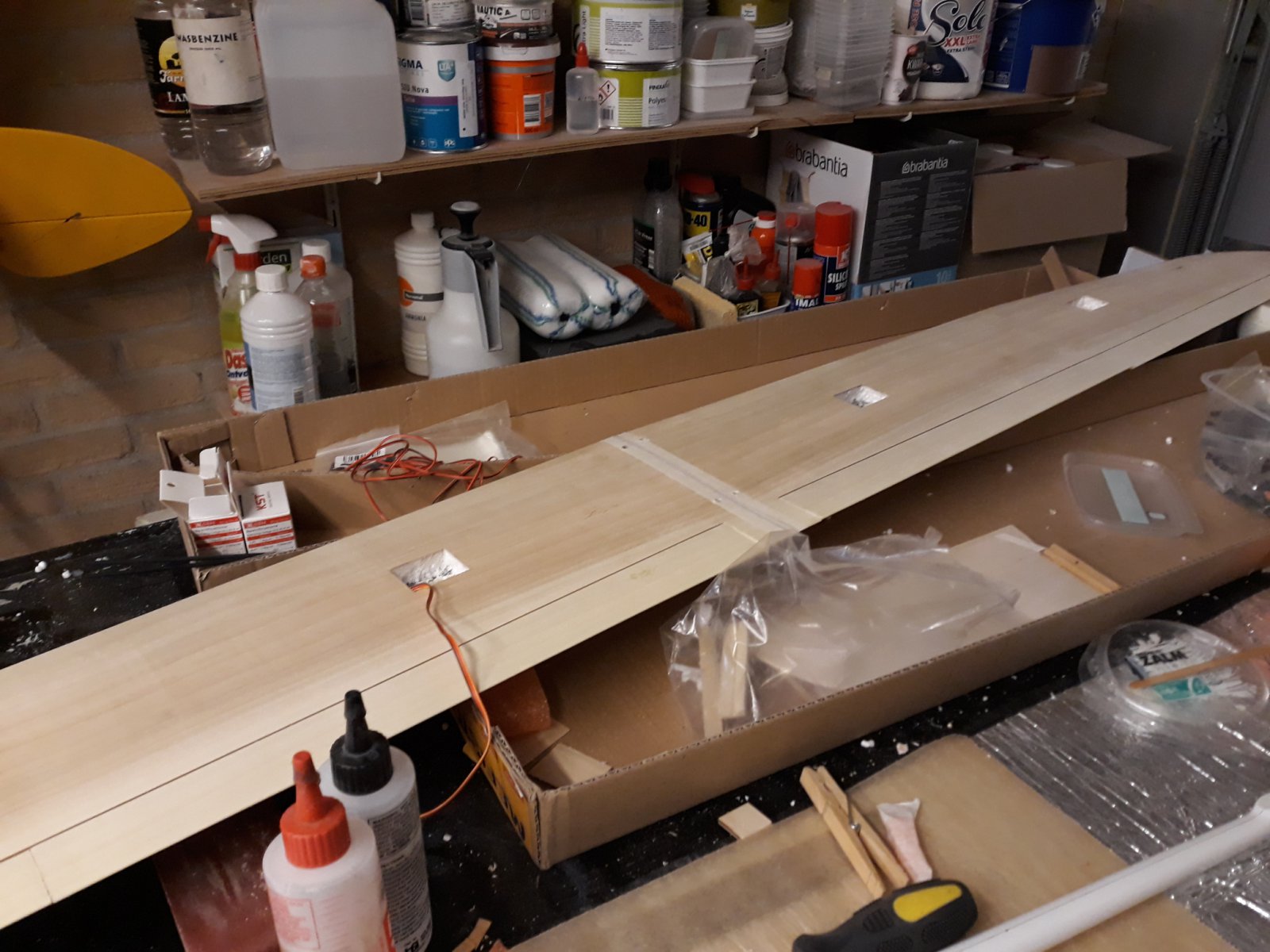

en de servo vakjes uitgesneden, kabelgootje vrijgemaakt. Nu wachten op nieuwe servokabel. Dat spul is lastig te krijgen op rol! Toch maar weer HK.

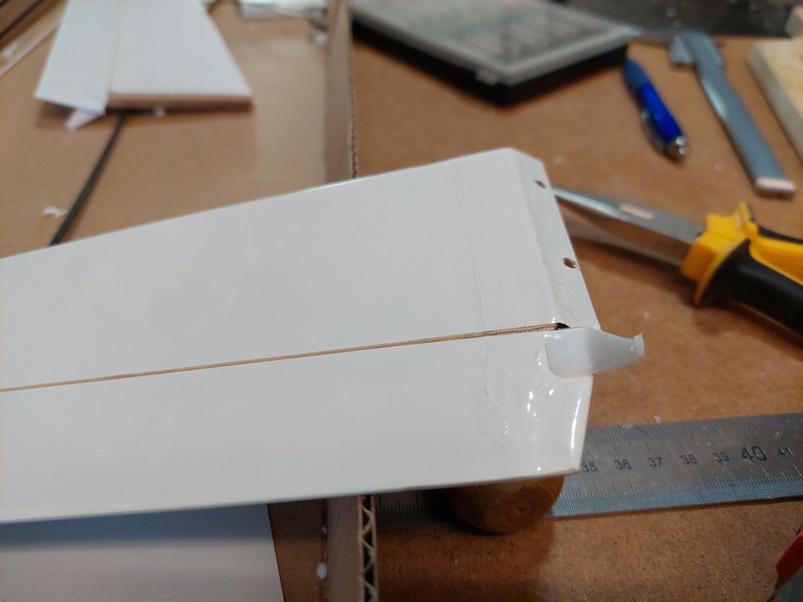

Stabilo monteren op de romp (na 3x zit het eindelijk vast en ongeveer recht)

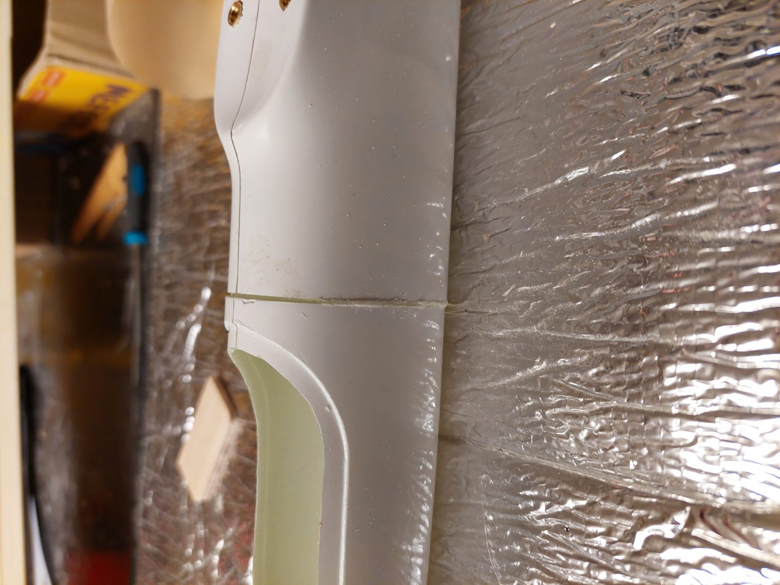

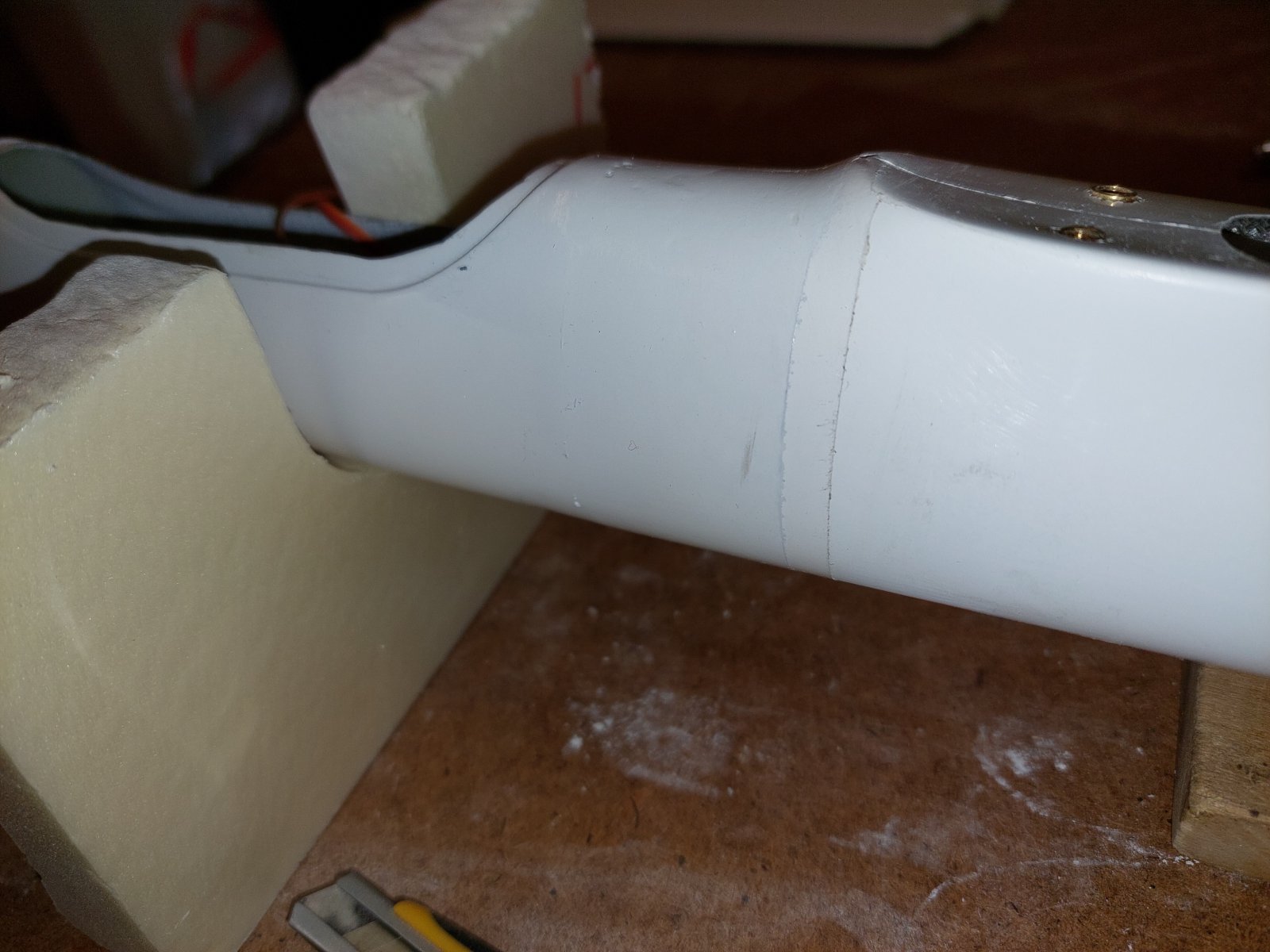

Verlijming van de romp voor en achter is een drama - sluit niet netjes aan dus dat wordt plamuren en bijwerken.

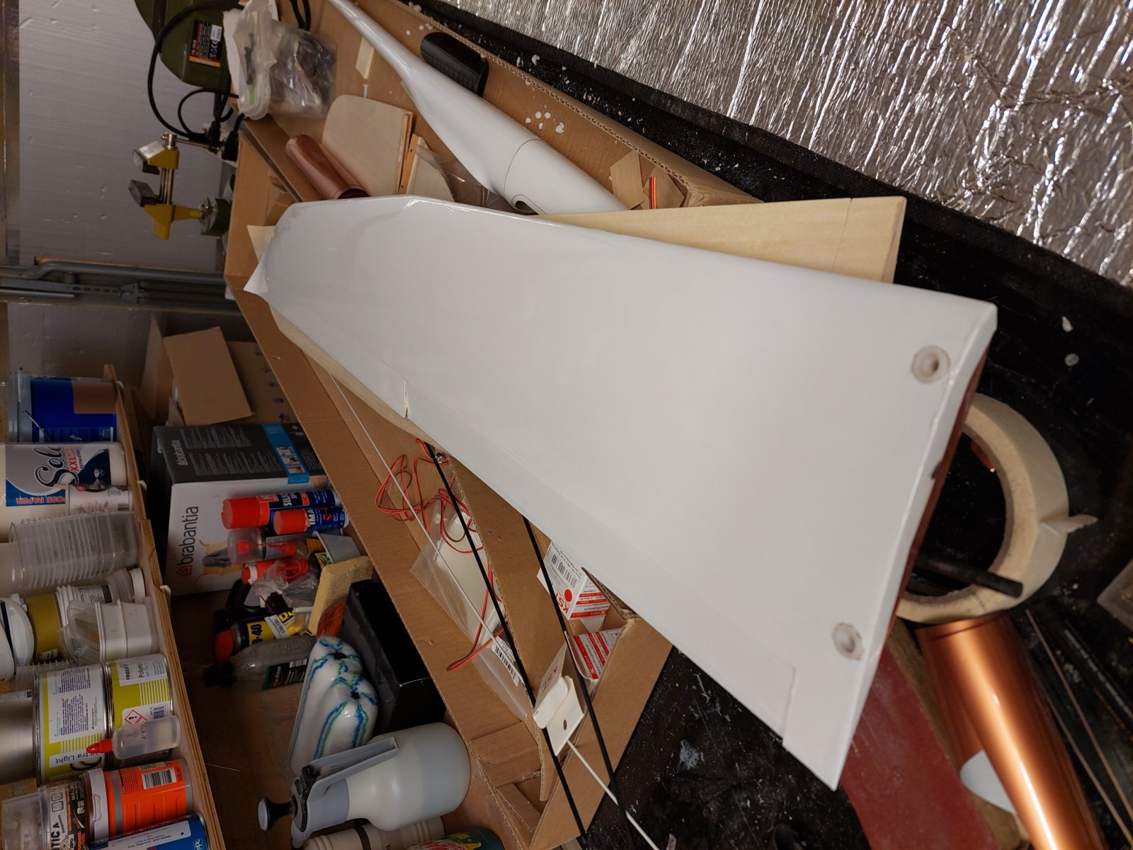

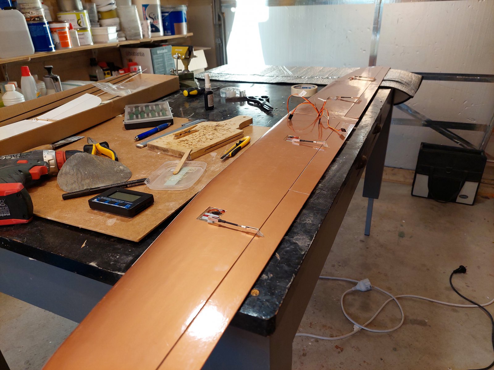

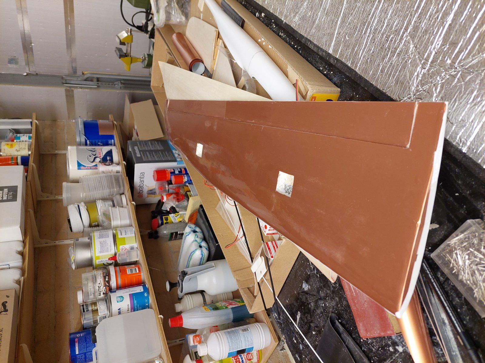

Folien van de vleugels - ook al moeizaam. Ik ben een beetje aan het knoeien bij dit model, weet niet wat het is.
Maar goed, het zit er op en ziet er van een afstandje prima uit.
Stabilo in de folie - dat ging een stuk beter. Temperatuur lager gezet, beter stofvrij maken en balsa lijkt beter dan abachi als ondergrond.

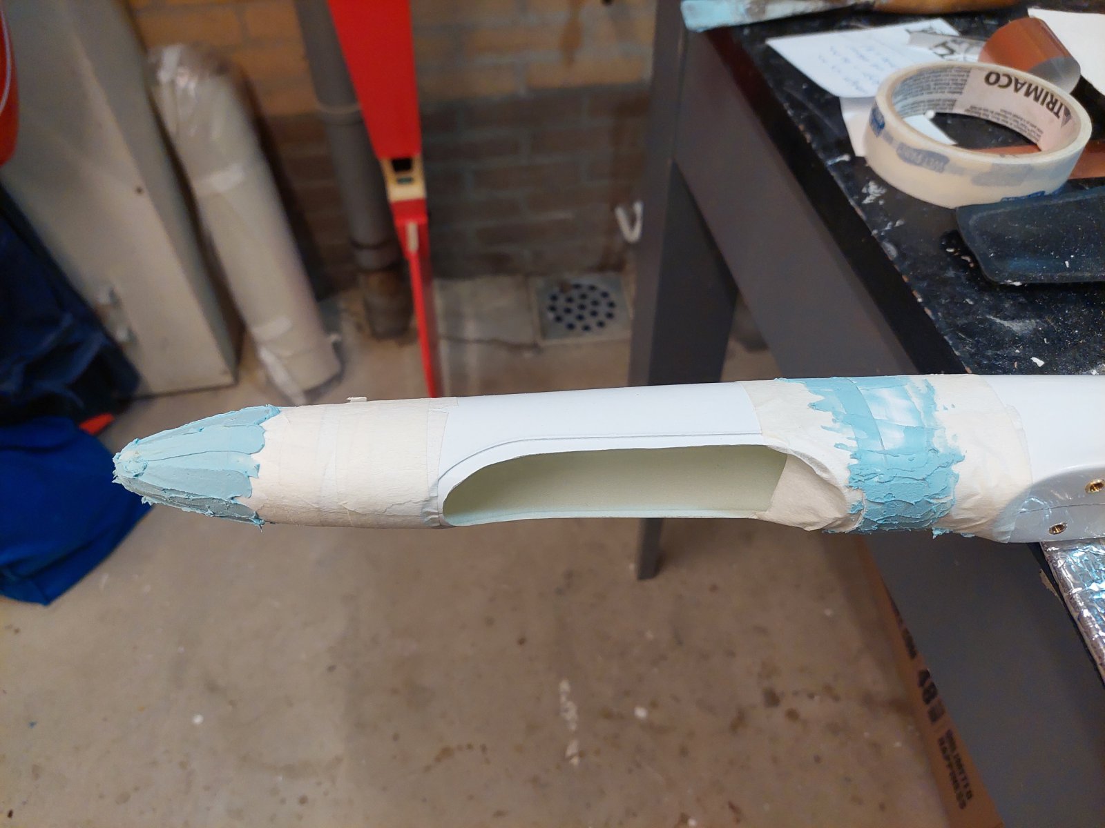

Neusje van schuim in de plamuur (komt glas over, dit is de positief mal). Overgang romp ook meteen in de plamuur.
Dat staat best goed zeg dat koperkleur op een witte vleugel, ik twijfelde laatst tussen koper en goud en heb de laatste gekozen, volgende keer neem ik deze kleur ook mee :)
word een mooi model :thumbsup:

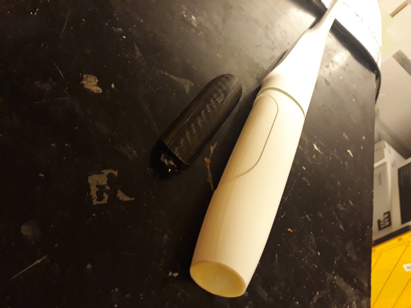

Ballastbuis (restant staartbuis X-dream)

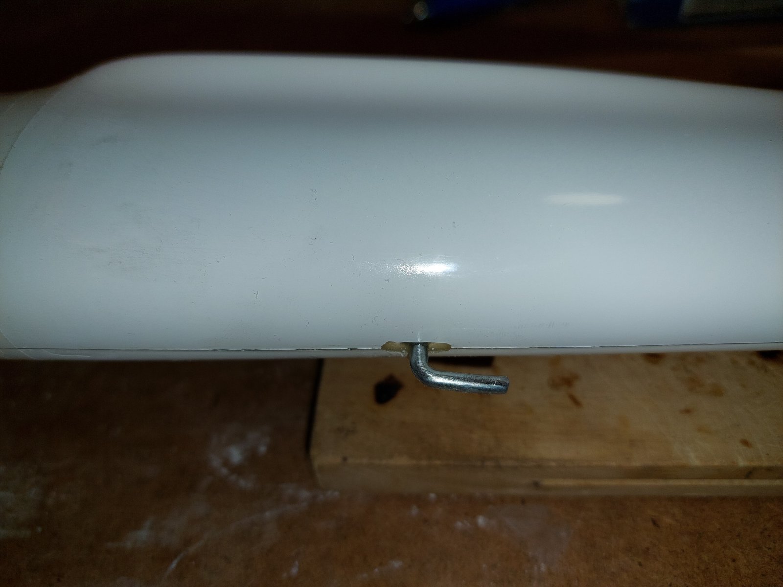

Zwaartepuntshaak (een muur-haak in "Z" gebogen en tussen 2 houten plaatjes verlijmd). Lang leve de proxxon-frees.
Rompnaad geplamuurd en gespoten. Verre van perfect maar toe maar.

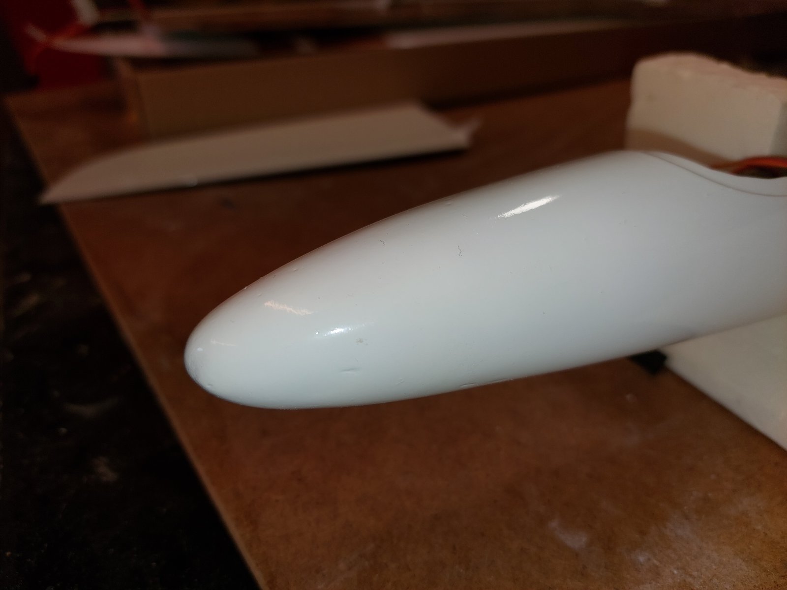

"Nose-job", daar ben ik wel tevreden over.
Kapje met sluit-lipjes

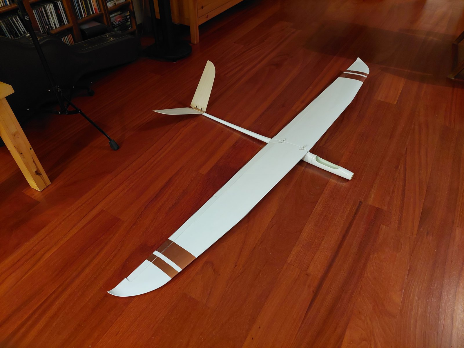

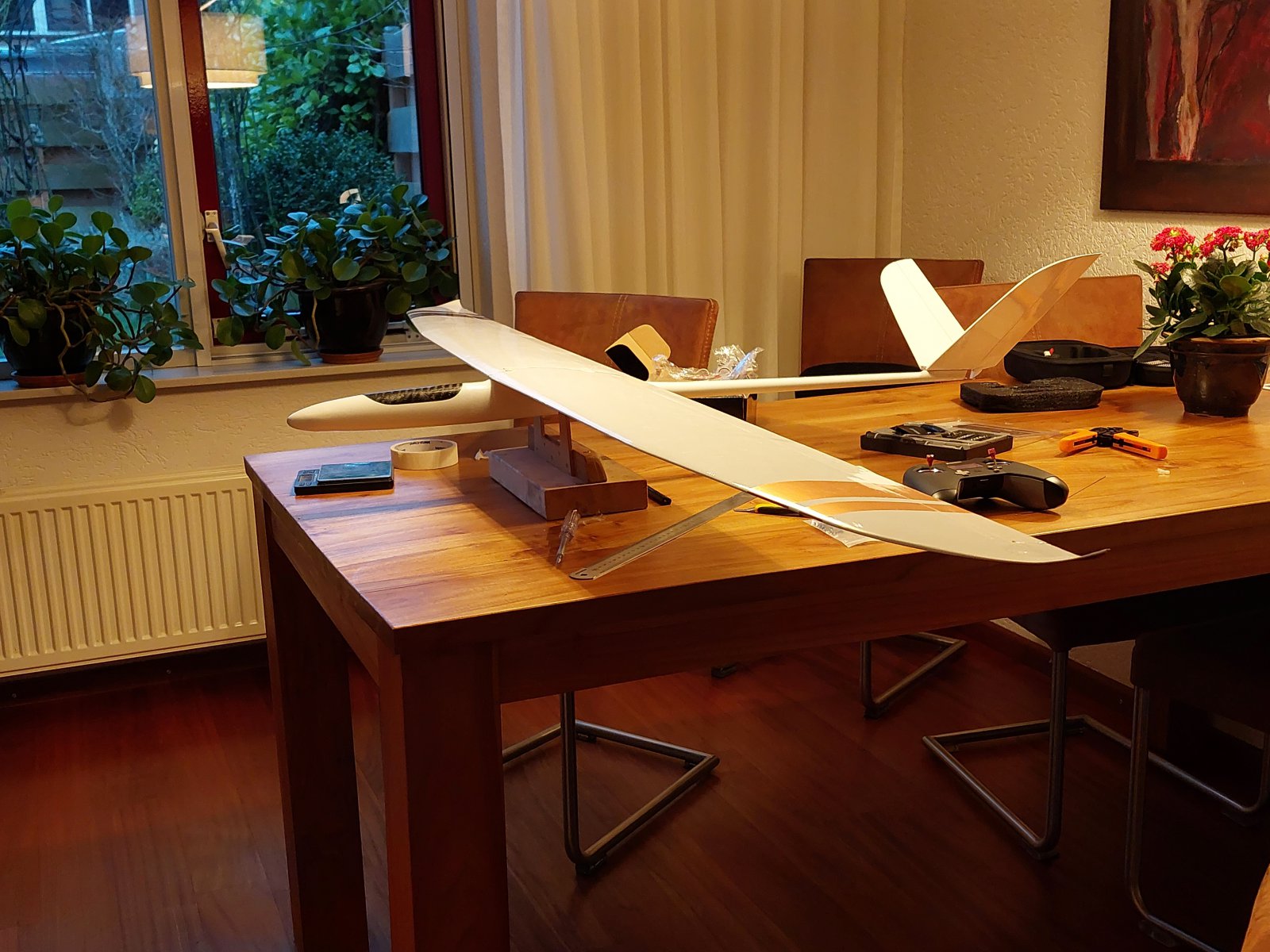

Eindresultaat
