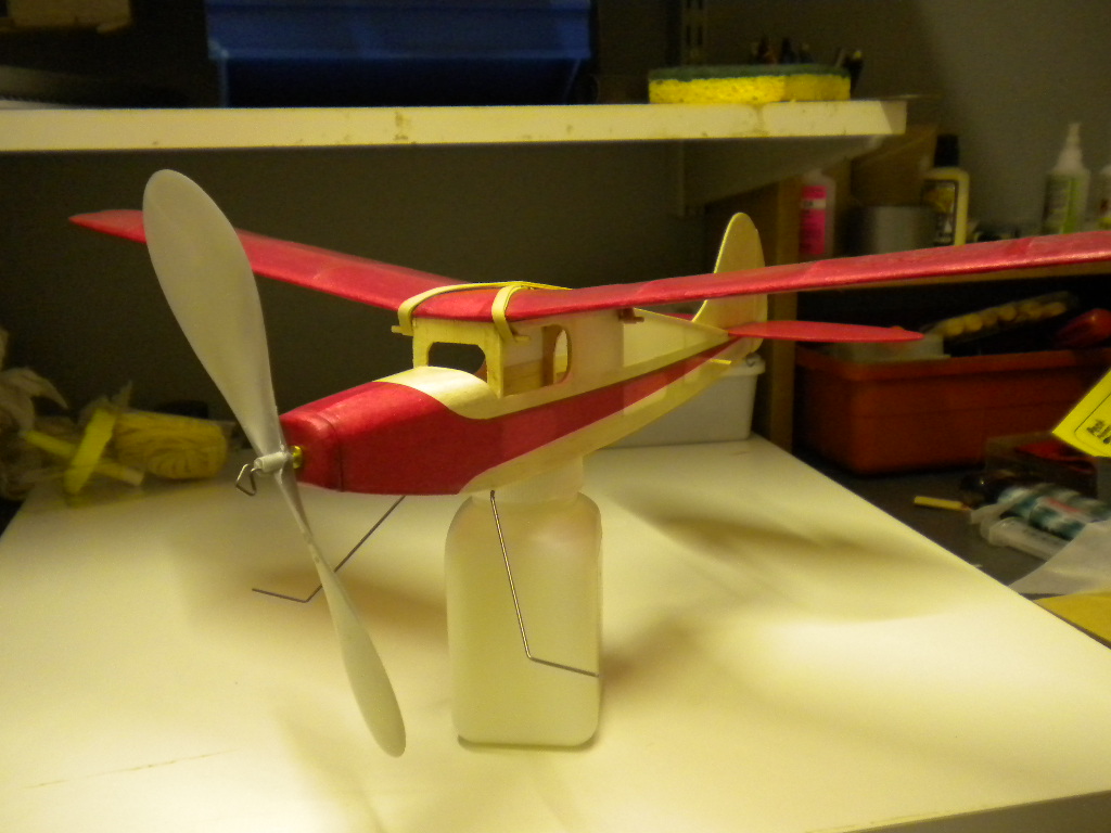

Willem , heb je al eens EZEdope geprobeerd , in combinatie met Esaki papier vind ik dit makkelijk werken voor kleine modellen ,
ik gebruik het met water verdund in een verhouding van 50/50 of voor nog minder krimp 30% EZEdope en 70% water .
En nog een voordeel is dat je het gewoon binnen kan doen , geen geurhinder , alhoewel ik de geur van spanlak wel kan appriciëren :D:confused:

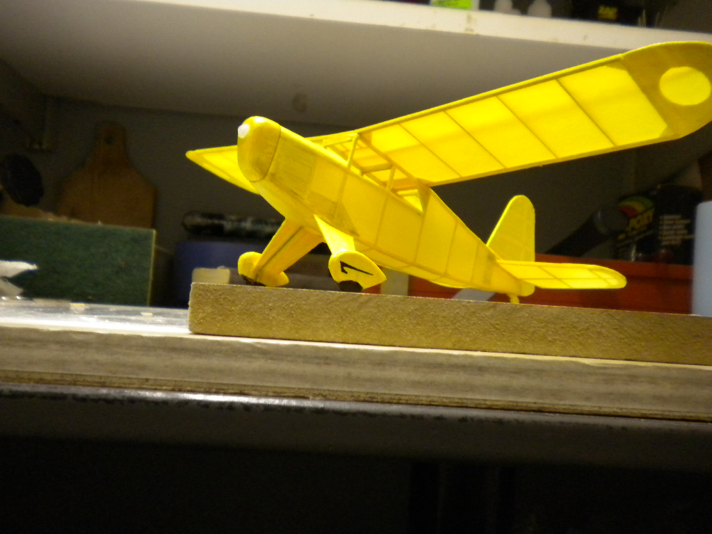

Rearwin speedster 13" bekleed met geel Esaki papier en EZEdope
Groeten Jef

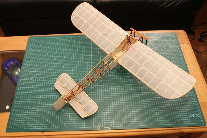

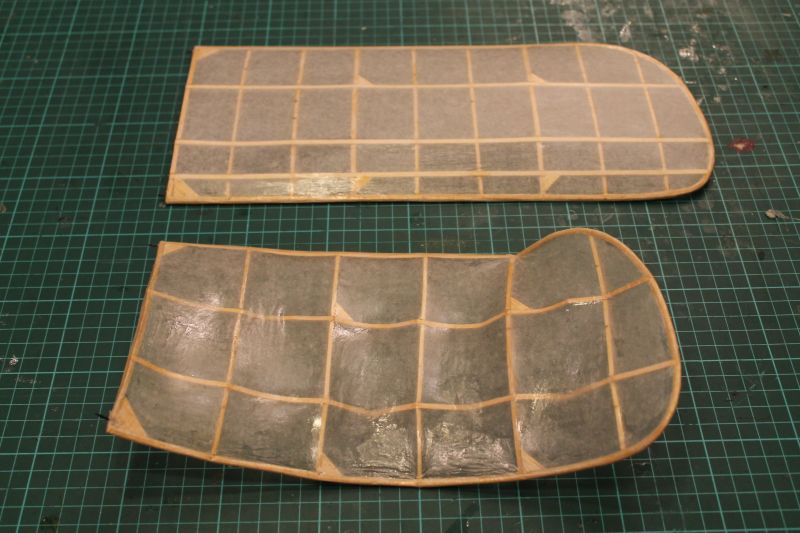

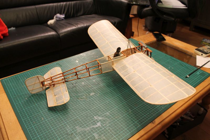

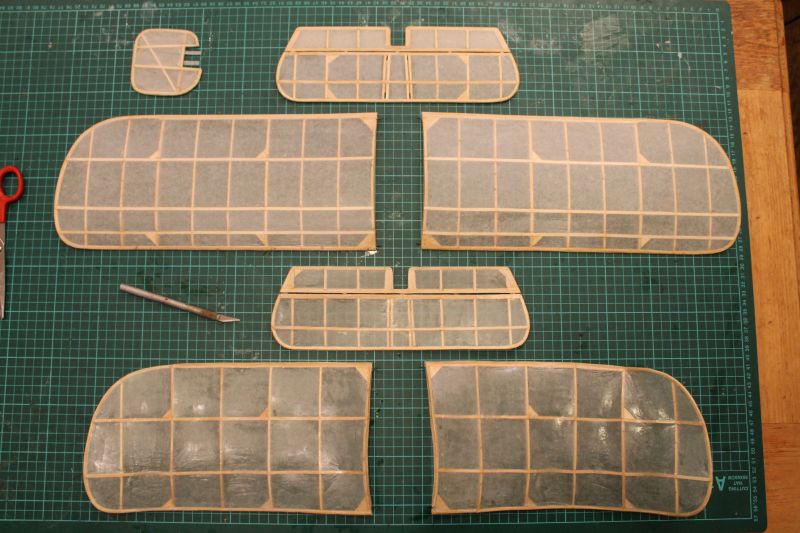

De vleugels en stabilo bespannen met spanlak/thinner 50/50%
En het kromp nauwelijks (ik had beter met water moeten voorspannen dus).
Maar nog 2 laagjes extra spanlak met 40% thinner en alles ging goed.
24 uur laten drogen vastgespeld op de bouwplank (ik weet uit ervaring dat het krimpen nog uren doorgaat!)
full
Ik ben tevreden met het resultaat, de voorlijst is 100% recht, de achterlijst een paar mm hol zodat er iets tipverdraaiing is (dat kan nooit kwaad)
Gewicht viel wel iets tegen, 10,1 gram per vleugel dus 3 gram zwaarder (40% gewichtstoename)
Maar de vleugel is veel sterker en ook groter.
full
Totaal is dit dus ruim 6 gram zwaarder en ga ik richting de 90 gram, nog steeds op target.
De vleugels zijn bijna 10 dm2 en het liftende stabilo ruim 2 dm2 dus totaal 12 dm2
Dan kom ik dus op 7,5 gram/ dm2 en dat is heel erg netjes.
Ik had vanaf het begin al het plan om 2 stel vleugels te bouwen, dus als ik genoeg motorvemogen heb maak ik er denk ik nog wel een stel echte schaal vleugels bij.
Dan gaat de vliegsnelheid natuurlijk wel omhoog!

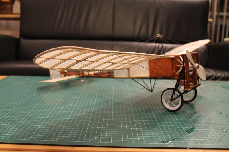

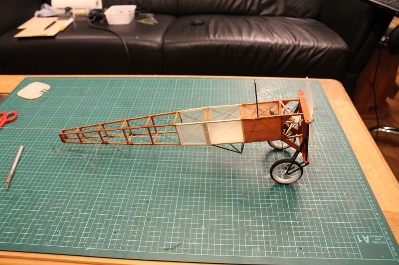

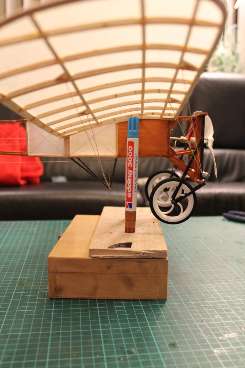

De romp schiet ook op.
De torens voor de spandraden zitten erop en eronder (2mm carbon holle buis waardoor kevlar draad geregen is).
De staartslof is nu van 0,5 mm verenstaal en iets lager.
De wielen zijn de juiste maat maar wel erg zwaar, 4 gram per stuk.
Na de maiden wil ik die vervangen door lichtere wielen, en dan ook een piloot en dummy motor monteren.
Deze wijzigingen zullen dan weinig invloed op het totaal gewicht en zwaartepunt hebben.
Om die reden ga ik de maiden met de zware wielen doen.

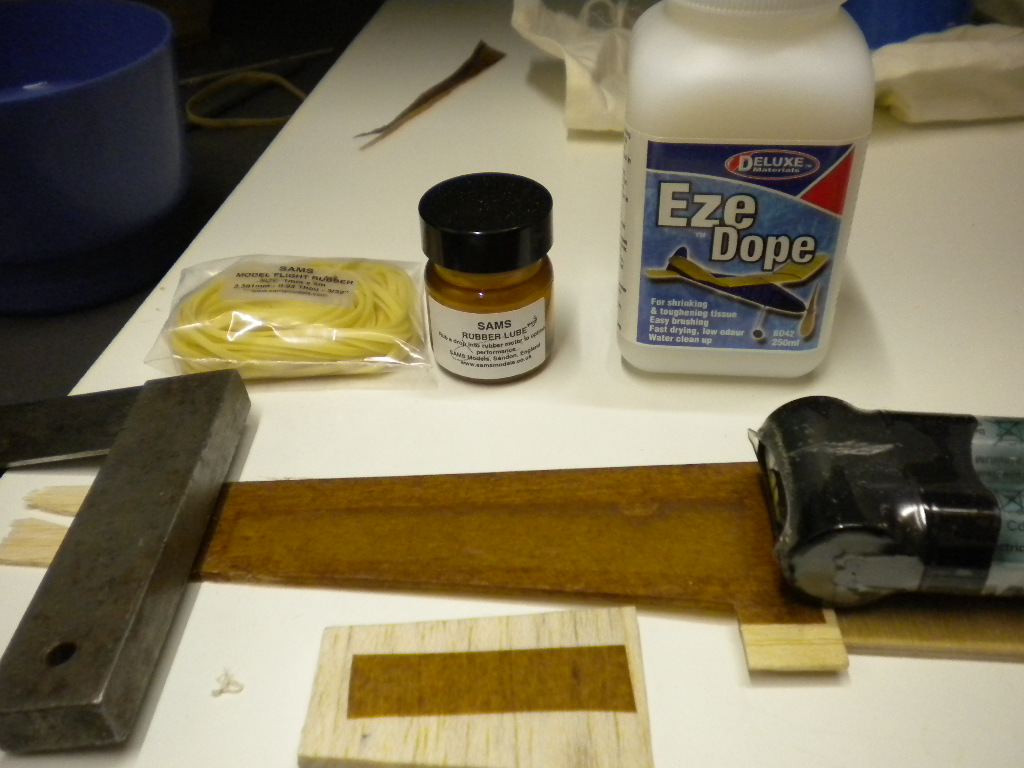

Ik heb mijn EZEdope bij http://www.samsmodels.com/ gekocht maar als je op EZEdope zoekt op het www vind je waarschijnlijk nog andere leveranciers .
Er is van Deluxe Materials ook nog een tissuepaste voor het verlijmen van het papier op het framewerk maar dit gebruik ik niet ,
ik doe dit met een dun laagje onverdunde EZEdope op het framewerk aan te brengen ,
ook gebruik ik een haardroger om het papier te drogen en eventuele druppels weg te blazen
en dan droogt het egaal en zonder strepen op , ik heb dit enkel met Esakipapier toegepast ,
hoe het werkt met andere tissue/papier soorten weet ik niet , ik hoor/lees soms dat het van
geen kanten werkt maar bij mij zijn de resultaten goed .
Hier nog een Redwing die ik met EZEdope gedaan heb
Groeten Jef

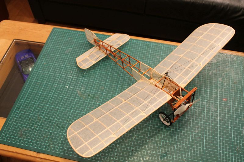

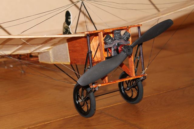

Nu de Bleriot is klaar voor de Maiden zondag.
full
Ziet er best goed uit al zeg ik het zelf
Natuurlijk is de grote vraag hoe hij zal vliegen.
Het gewicht is 90 gram (met accu) en het zwaartepunt zit op 50% van de koorde.
Nu heeft een Bleriot een liftend stabilo (undercamber profiel) en zou dat best eens redelijk goed kunnen zijn.
Maar toch doe ik 20 gram lood in de neus zodat hij neuslastig is.
Stap voor stap verwijder ik iedere vlucht dan 5 gram lood totdat hij netjes vliegt (dat hoop ik dan natuurlijk)
110 gram voor de maiden is niet slecht voor een vleugel oppervlak van 12 dm2, maar 60 gram thrust is misschien wel krap aan.
full
Detail doe ik wel als ik weet hoe hij vliegt en of ik misschien nog wat moet aanpassen.
full

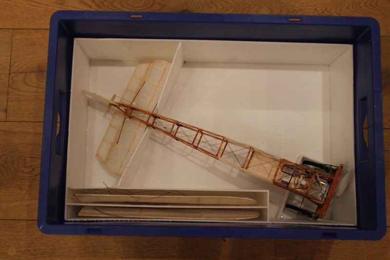

Ik heb mijn modelbouwspullen verpakt in magazijn kratten, gelijk van depron een transport doos gemaakt om de Bleriot veilig te vervoeren.

Hallo crins
De spandraden zijn 0,4 mm kevlar en rekken iets.
De spandraden zitten vast aan de vleugels.
Aan de wortelrib zitten 2 pennen 1 mm carbon.
de pennen worden in gaten in de romp gestoken (instelhoek is instelbaar)
onder zitten 2 lange pennen bij de wielen en 1 lange pen aan de onderste toren
en 1 korte pen op de bovenste toren.
opbouwen:
hou de kist op de rechterzij.
steek de linkervleugel in de romp
bevestig de 2 onderste lussen van de onderste draden om de lange pennen.
rek de bovenste draden iets op en leg ze om de korte bovenste pen.
zelfde met de andere vleugel.
Opbouw is 30 seconden, afbouw 10 seconden.
de onderste draden kunnen niet van de pennen af, ook ls ze iets slap staan.
de bovenste draden zouden van de korte pen af kunnen schuiven bij grote negatieve G krachten, maar het is en Bleriot, geen aerobatics toestel.
De praktijk zal bewijzen of dit werkt.
Groeten Willem

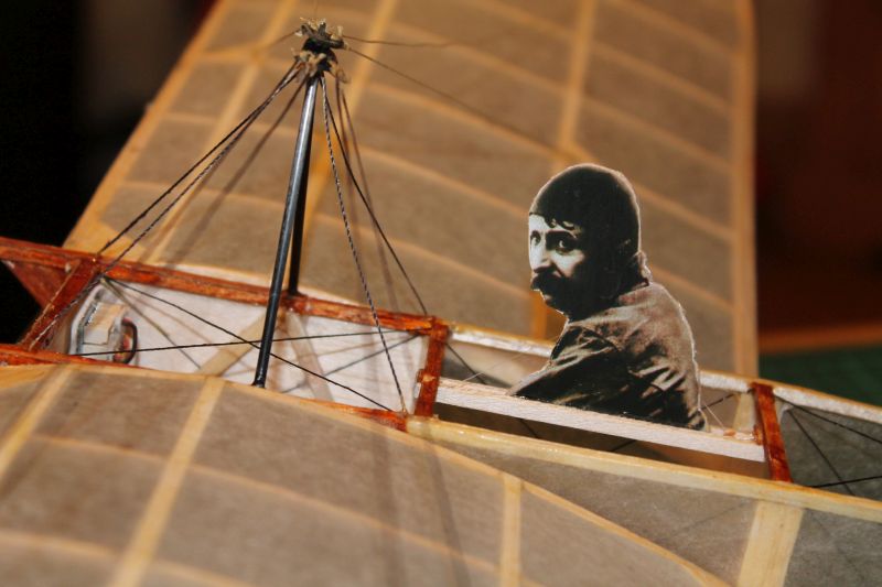

Zoals jullie zien nu ook met bemanning aan boord
full
Een piloot met veel ervaring op dit type!
COG op ongeveer 37% met 10 gram lood in de neus, totaal gewicht 110 gram.

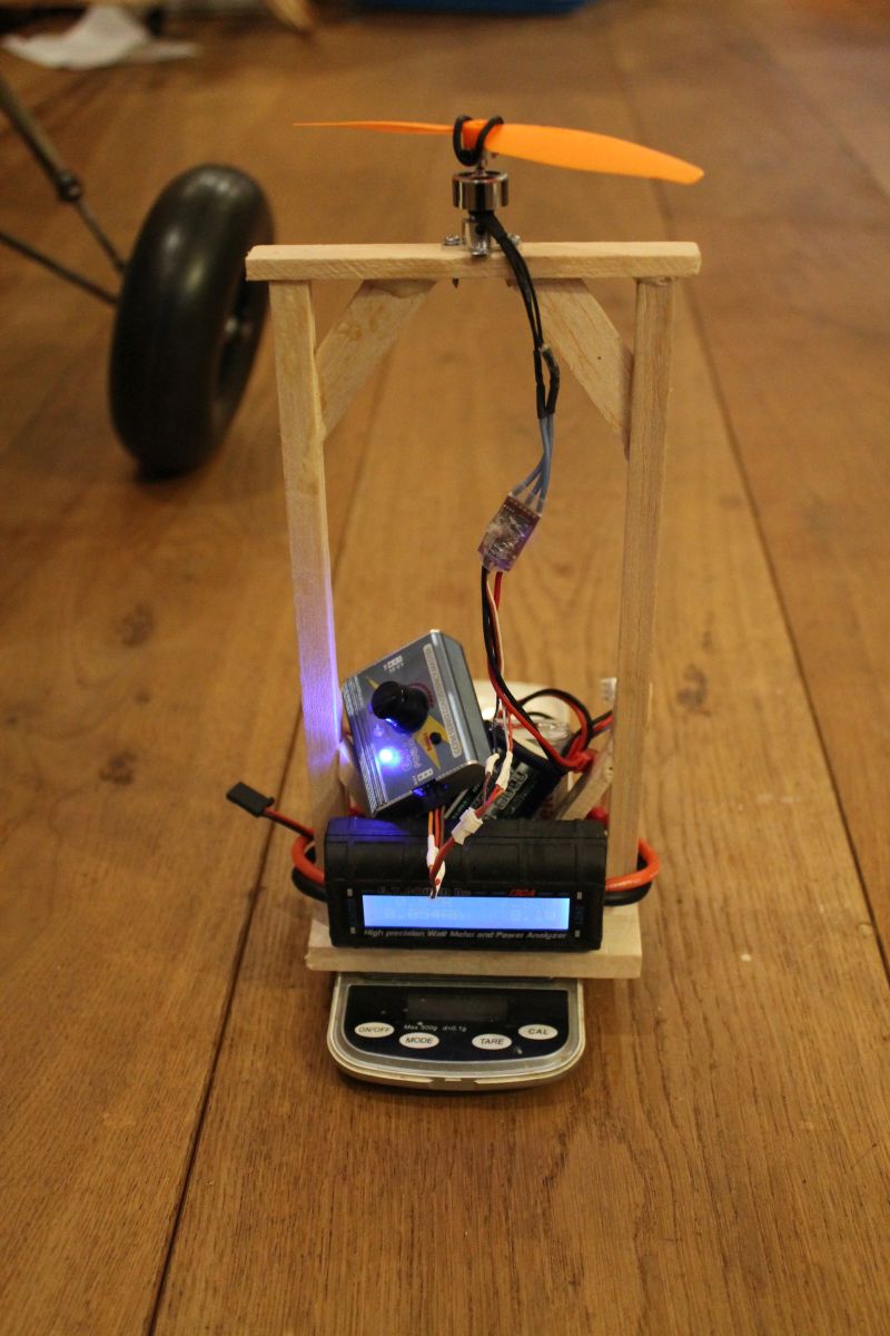

Thuis nogmaals getest:
Vertraging had al flink speling op de bronzen?? lagers en asje was iets krom (nog van crash vorig jaar) waardoor de motor niet echt 100% goed liep.
Kwam nu op 45 gram thrust bij 7 watt opgenomen vermogen.
Ik denk dus dat minimaal 75 gram nodig is om lekker te vliegen.
Ik had nog een 5 grams motor liggen uit een mini Fokker D7 eigenbouw (had toen ook te weinig vermogen, veel minder als de HK website) en die ook getest op een snel gebouwd bokje:
full
Deze motor kwam op 55 gram bij een opgenomen vermogen van 15 watt, wel dus op 2S tegen 1S voor de oude motor.
Motor is 2000 KV en bedoeld voor 2S.
Lijkt mij duidelijk dat 1S helemaal te weinig is.
Opmerkelijke conclusie dus.
Ongeveer de zelfde prestaties (wel veel kleinere prop met veel hoger toerental, denk wel 15.000 rpm) bij 15 watt opgenomen vermogen als de brushed met vertraging bij 8 watt opgenomen vermogen.
Op dit formaat is een brushed met vertraging dus veel efficiënter als een brushless motor.

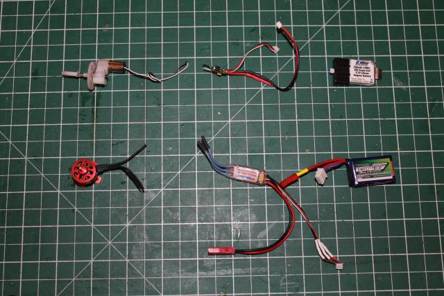

Inmiddels de nieuwe brushless motor ingebouwd en getest.
full
Boven in de foto het oude spul, onder in de foto het nieuwe spul.
omdat de nieuwe lipo een 2S is moet ik dus ook een ESC met een BEC gebruiken, en die is gelijk een stuk zwaarder!
De 6 amp ESC van himodel is nog de lichtste van circa 6 gram.
De 2S lipo is natuurlijk ook een stuk zwaarder als de 1S en de 8" prop is ook zwaarder als een 8" prop.
