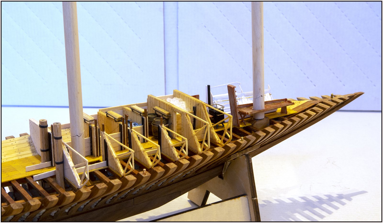

Na het nodige passen, meten, aanpassen enz .... de 6e wand voor de 3e FishHold geplaatst. Zoals eerder geschreven, moest ik namelijk rekening houden met de lenspompen en de dikte van de mast:
Je kan nu om de mast heen lopen en de lenspompen staan straks binnen de planken van de 4e FishHold.
Met de dekbalken op de balkwegers:
En alles kan nog steeds in en uit elkaar schuiven.

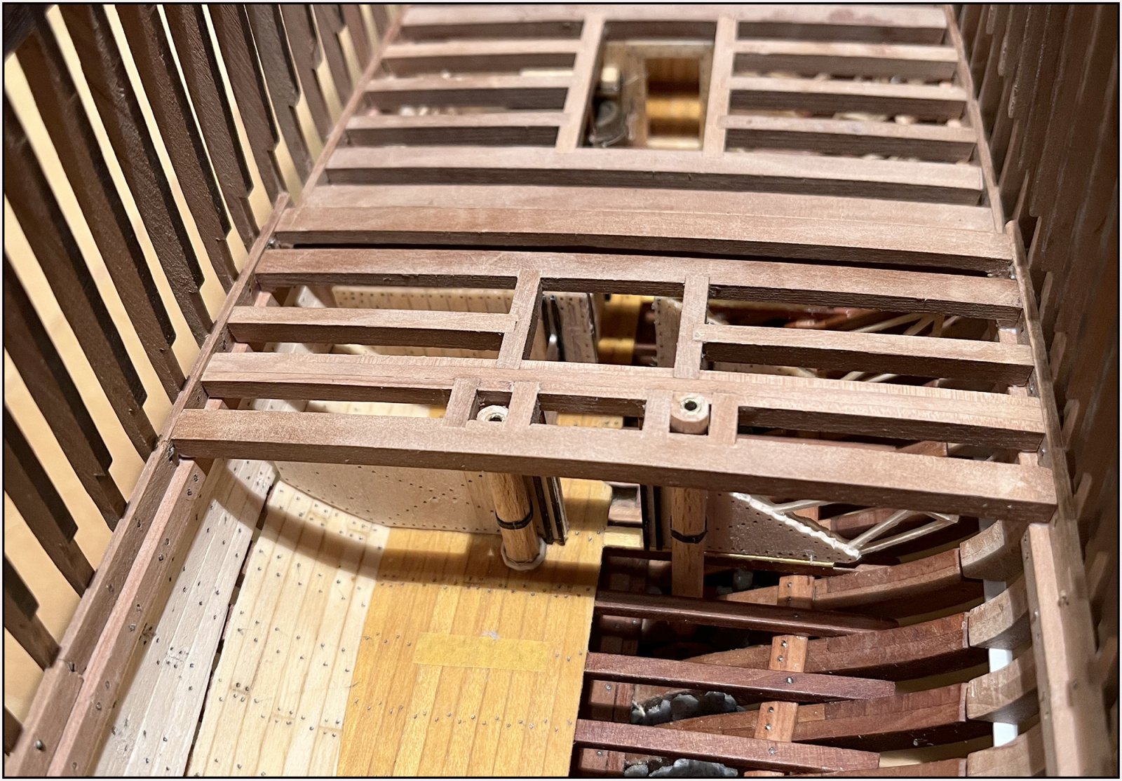

Ook de 2e nieuwe onder balk aangebracht zodat er nu 2 dubbele liggers zijn waar de dekplanken tussen eindigen:

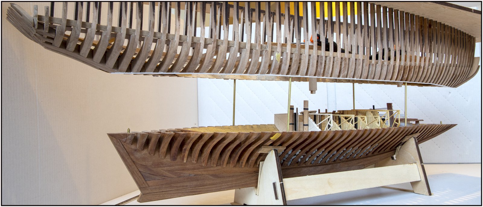

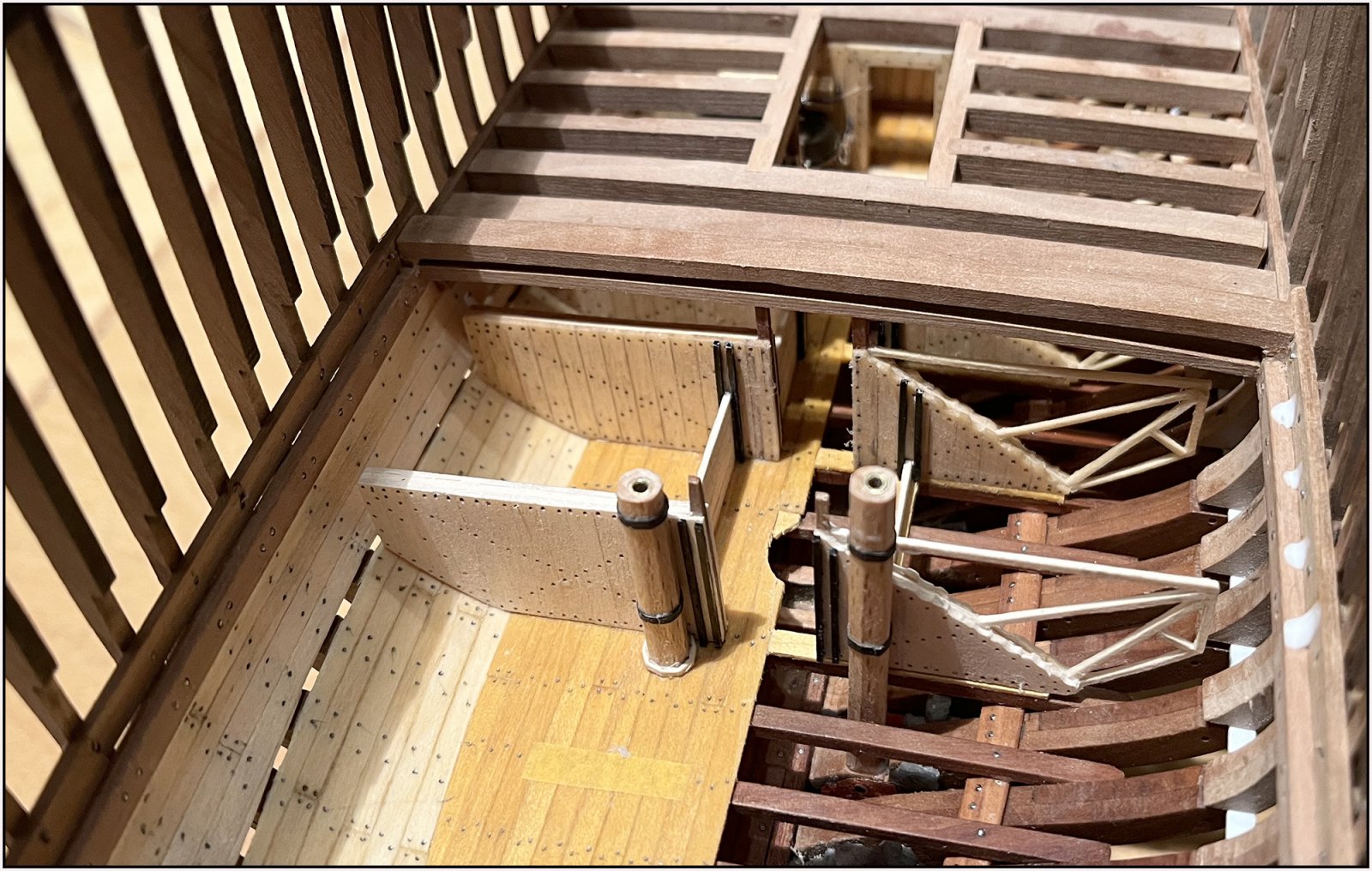

Even passen in de 'Exploded View':

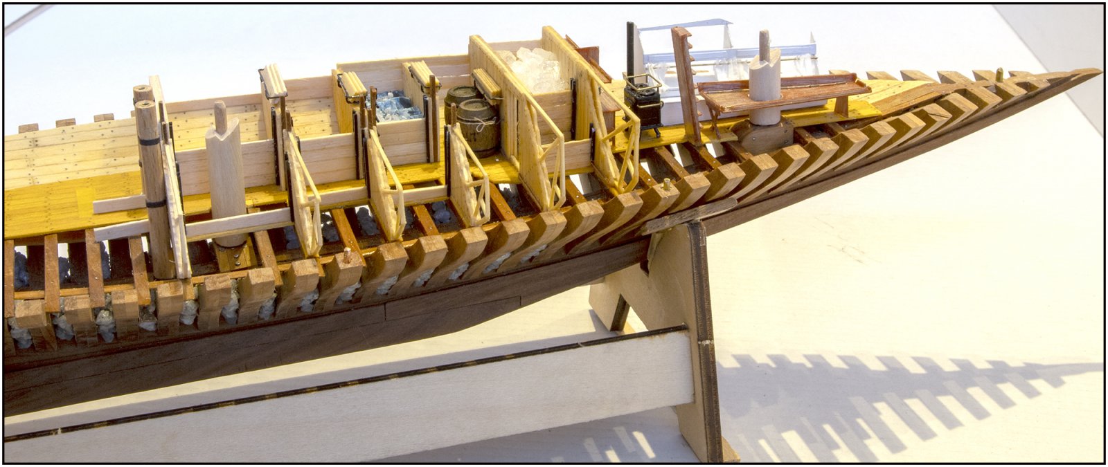

Waarbij ik weer tegen de 2 gaten aan keek waar de masten in horen te staan:
Die worden pas gevuld als beide delen op elkaar zitten, maar dan heb jer er bijna geen zicht op. Dat moet anders kunnen .......

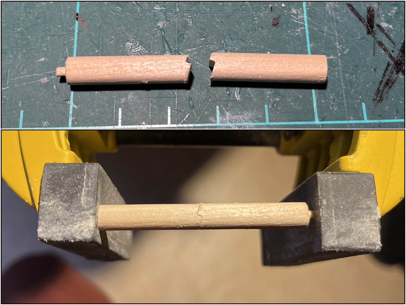

Als je dan al een romp hebt doorgezaagd en een lenspomp, dan kan je net zo goed ook de masten doorzagen. Eerst een testje van wat ik voor ogen had:
Want de halve wanden hebben knabbel beplanking en een deels zichtbare balk in een technische tekening heeft ook een zig-zag voorwaardelijk einde.

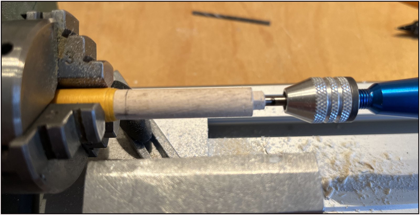

Om de mast straks toch goed te fixeren als ik het staande want aan ga brengen, in de draaibank in de onderzijde van de masten een gat van 2mm geboord:
Daar gaat straks een pen in van Beuken 2mm.
Na de nodige uurtjes zagen, vijlen, passen, vijlen enz ....
En als ik de masten uit elkaar haal zijn nu de gaten gevuld:
Voorlopig staan ze dry-fit op hun plek, want ik weet nog niet waarmee ik de masten ga behandelen.
Ik ben in ieder geval content met deze oplossing.
