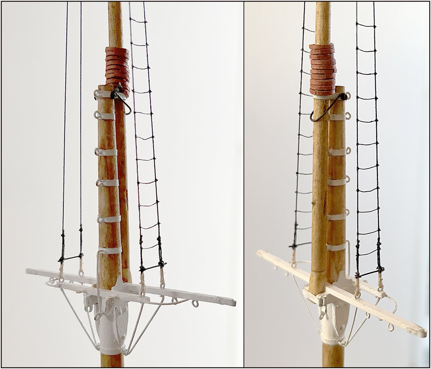

Ik kwam deze foto nog tegen van de BN-II, recent gemaakt door SoS-member Robin:

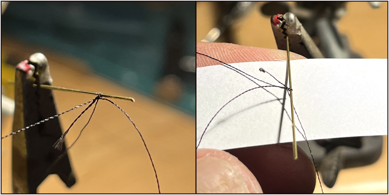

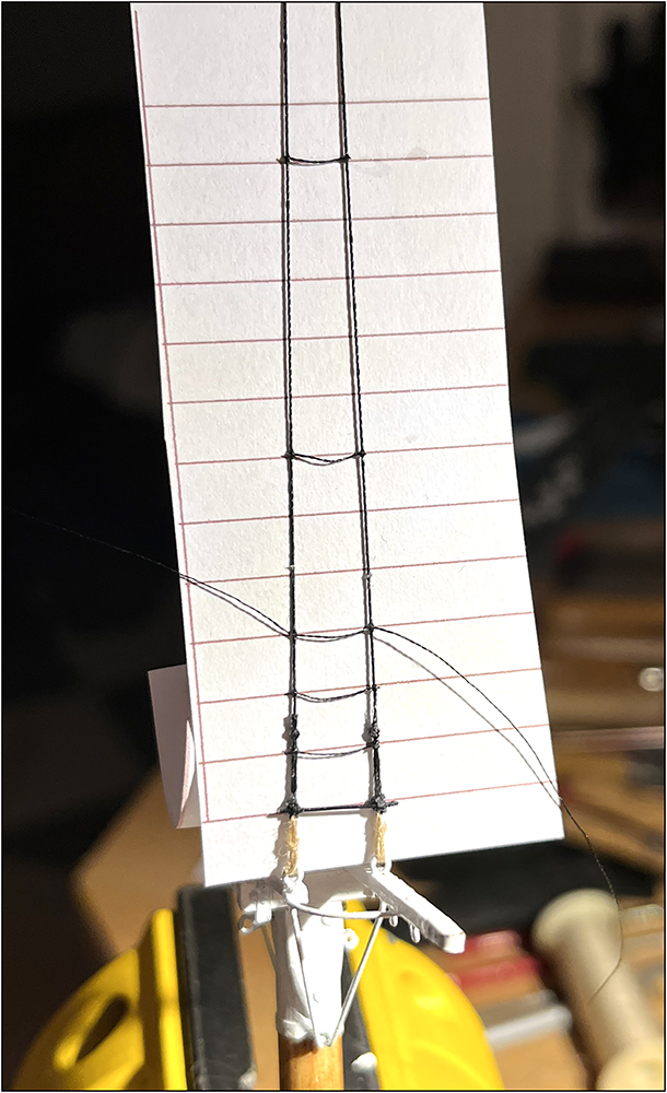

Met het draad van Stephan @Stephan Kertész, Serafil 4000 (0,12 mm), en de aanwijzingen van Herman @herby, nog 2 pogingen ondernomen om de weeflijnen met 2 oogsplitsen tussen beide want touwen te knopen:
Na die 2 pogingen het echter opgegeven. Omdat het bevestigen van de 2e oogsplits, die ik maar half kon voorbewerken, eigenlijk niet op een nette manier mogelijk was.
Dus maar op de gewone manier met aan beide zijde een mastworp:
Met iets doorhangende weeflijnen. Gaat goed komen.

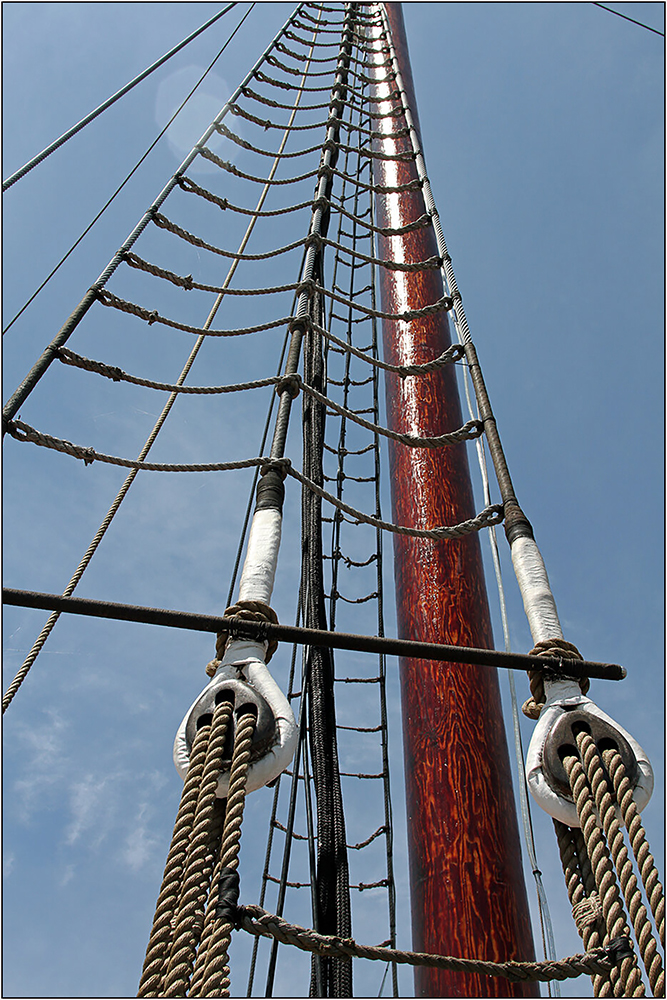

Op die schaal moet je ze ook niet goed zien. Hoewel als ik naar de foto's kijk van het grote broertje (eerste post op deze pagina) die je eerder poste zijn ze niet zo dun tov de wandtouwen. Dat is op een 17de eeuwse schip dus anders

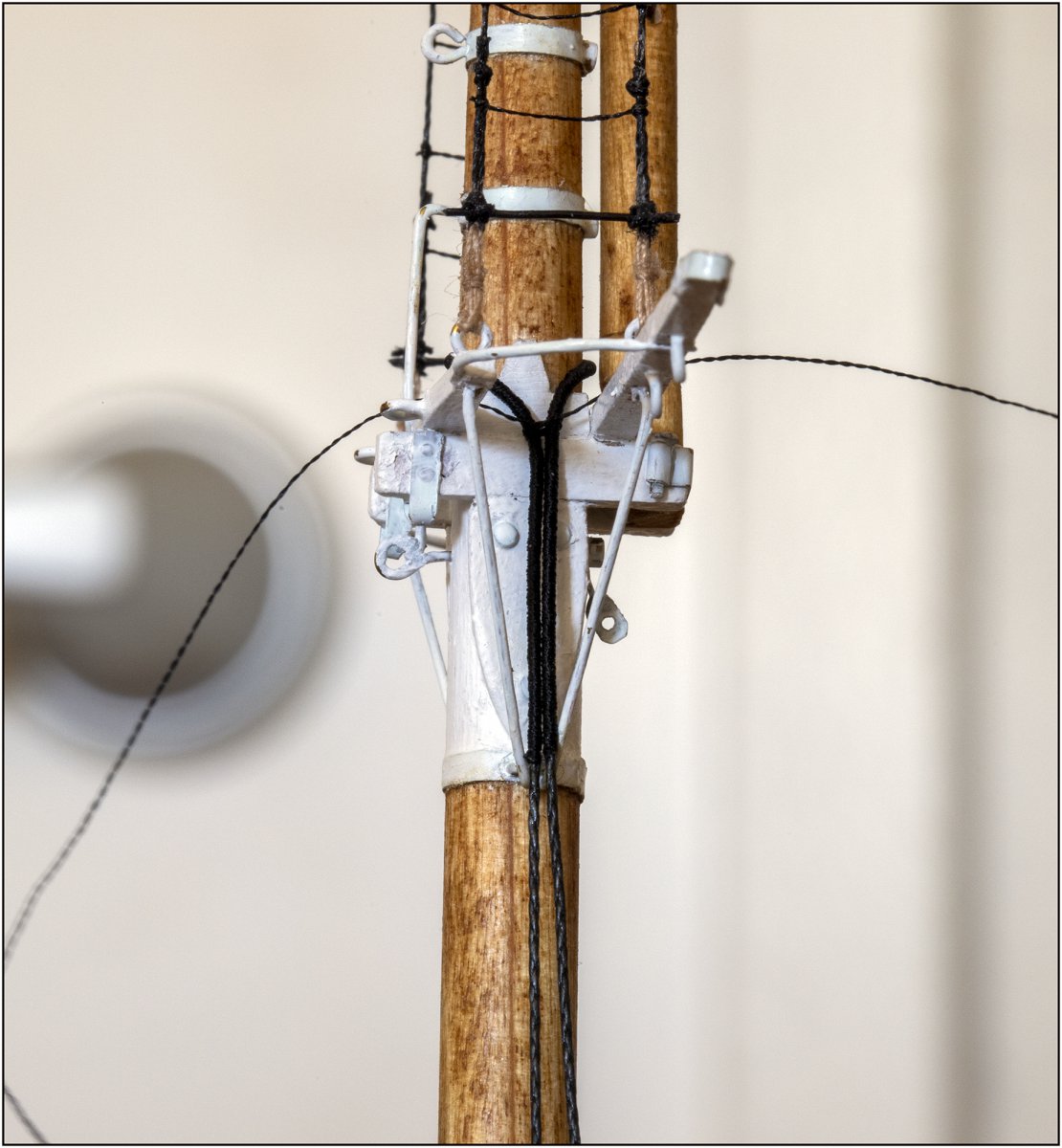

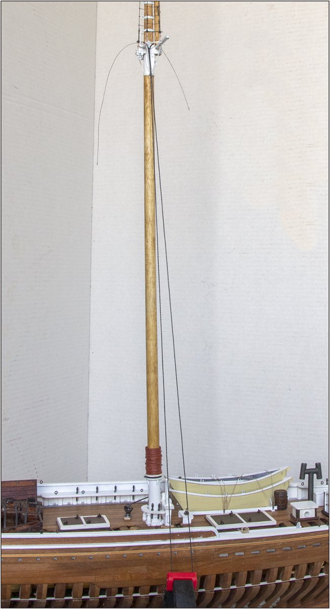

Aan de slag gegaan met de want touwen / shrouds van de onder mast. Om te kijken of mijn beoogde touw in verhouding is.
Een stuk om de bovenzijde geslagen en geklemd naar beneden laten hangen:
In detail om de mast top:
Bij de onderste witte mast band afgetekend. Tot daar ga ik deze proef het touw bekleden.

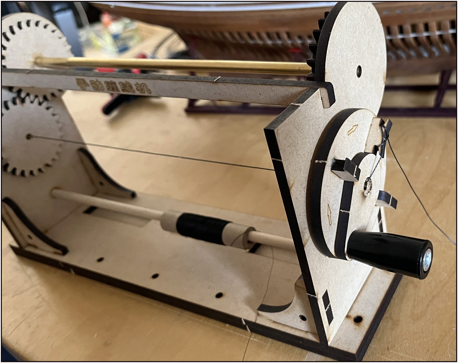

Een paar maanden geleden had ik deze 'Serving Machine' (RopeWalk) via Ali gekocht. In elkaar gezet en het touw ingespannen:
Ik zal binnenkort een review maken met mijn bevindingen.

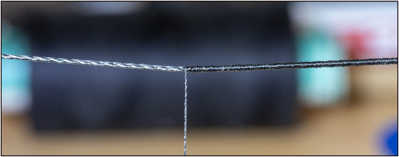

In detail het beklede touw:

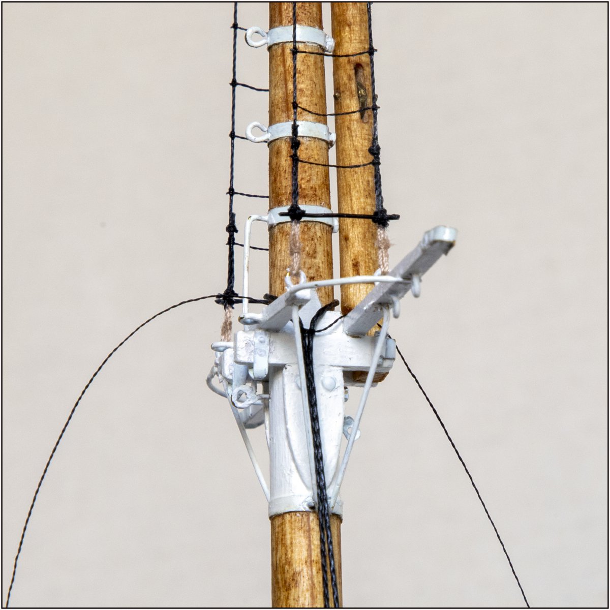

Zo ziet het er dan uit op de mast top:
Wat mij betreft geslaagd. Voor de verdere bewerking moet ik toch echt de jufferblokken hebben. Want aan de onderzijde rond de jufferblokken ga ik de touwen ook bekleden. Bij de schooners zelf waren ze daar omwonden met canvas. Dat wil ik na gaan bootsen.
En ik heb nog wat met witte verf bij te tippen op die mast top ....... ;) Maar dat pas als ik daar klaar ben.
