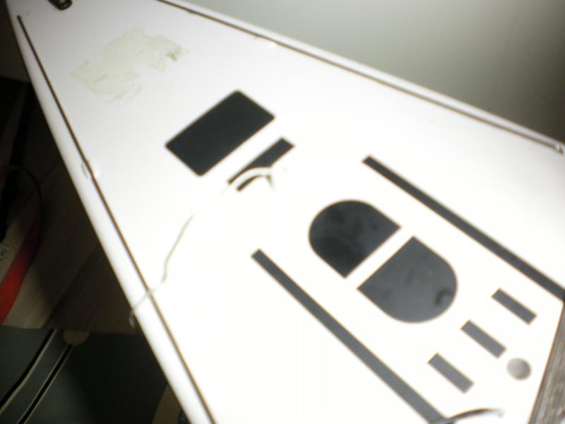

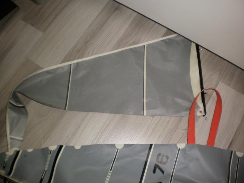

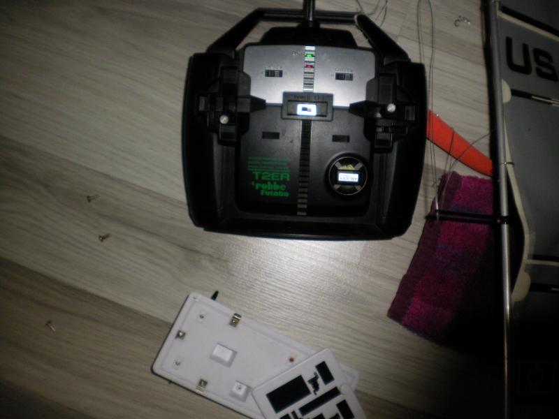

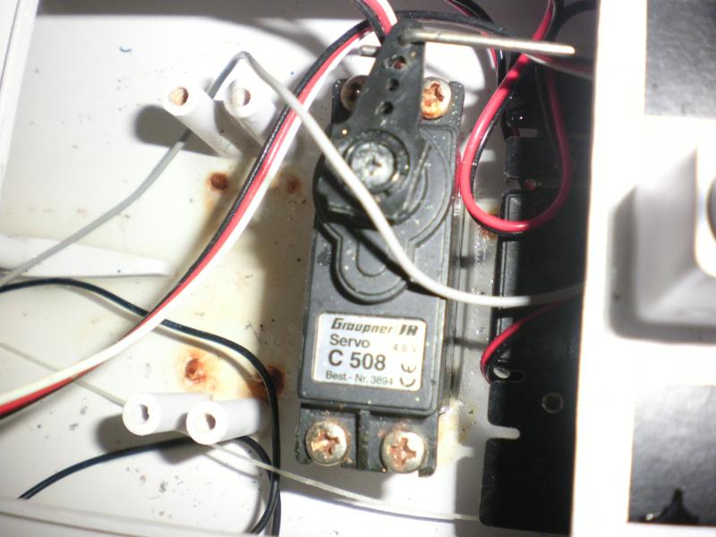

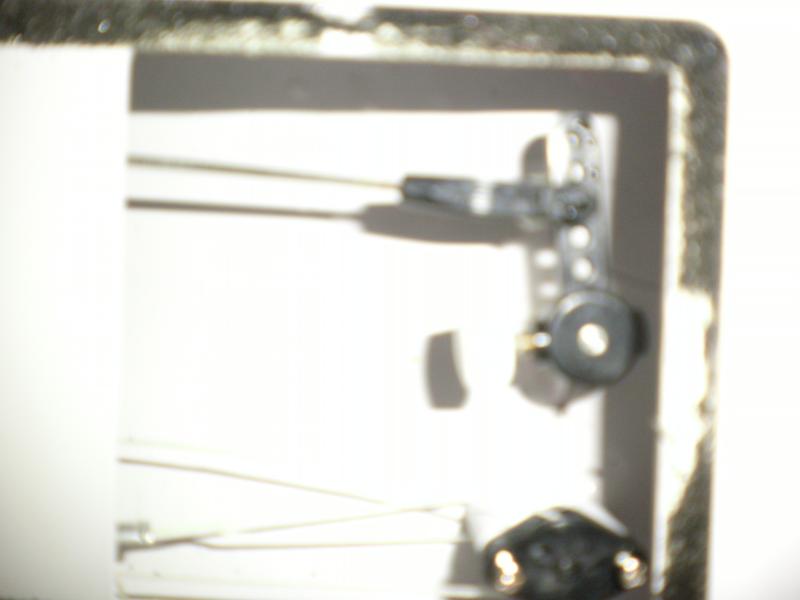

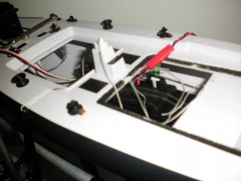

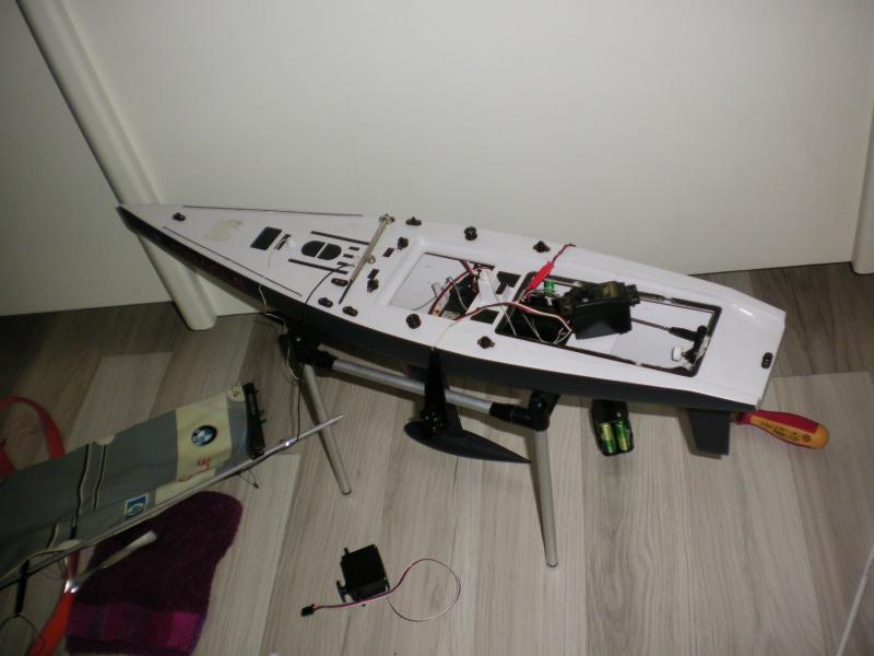

eindelijk foto's geuplaud. :p
hier komt de schoot voor het grootzeil uit.
full
zender
full
complete bootje ( jaja je geloofd het nooit. hij zat in elkaar.)
full
hier komt de schoot voor de fok uit.
full
stuurservo + katrol
full
stuurservo
full
grootzeil + fok
full
de S3003 is een standaard servo, allicht ben je beter af met een sterker exemplaar, bvb een futaba S3305 of hitec 645MG

Is geen slim plan. Of je moet de lijnen EXACT (op de millimeter nauwkeurig!!) zo afgetrimd hebben dat ze gelijk lopen. En dat gaat je waarschijnlijk niet lukken...
Ik heb dit bootje zelf ook gehad; ja, de standaard servo is te zwak voor de zeiltjes. Beter is een sterkere servo te plaatsen in "standaard behuizing".
Daarvoor moet je de sites van Futaba of Graupner even raadplegen.
Overigens is dit scheepje een "licht weer zeiler". Met meer dan windkracht 2 zou ik er niet mee op het water gaan; ze ligt dan het grootste deel van de tijd plat. Bovendien is de sluiting van de luiken niet geheel en al waterbestendig. En als je een bemanning op het dek hebt staan (die werd bij de RTR-boot standaard zo geleverd) haal die er meteen af. De grootschoot grijpt nogal eens de nek van een bemanningslid en blijft zo hangen... Of het bemanningslid in kwestie wordt onthoofd... Ook geen prettig gezicht.

ik heb de lijnen gecontroleerd en de schoot van het grootzeil is gerafeld. hoe kan ik dit verhelpen dat ze soepeler lopen??
gr Henk-Jan
HJ: Controleer wat de oorzaak van het rafelen is.
Vaak is dat de doorvoer door het dek. De combinatie ABS / nylon draad is vaak een slechte.
Wat ik altijd doe bij doorvoeren waar een draad een hoek maakt:
Een stukje messing buis aan beide zijden voorzien van zo'n messing ringetje. (Waarmee je je servo's vastzet.)
Eerst het onderste ringetje plaatsen en solderen, dan het messing buisje in de boot lijmen, en dan het bovenste ringetje plaatsen. Solderen wordt dan een risico (warmteoverdracht op je ABS boot) dus de bovenste voorzie ik altijd van een miniscuul dropje 2 componentenlijm.
Het boven de boot uitstekende deel altijd een cm boven dek uit laten steken i.v.m. water over het dek.
Overal waar de schoten in de boot een scherpe hoek maken:
laat die hoek geleidelijk lopen! Eventueel geleiden met een gebogen messing buisje (voorzien van dezelfde ringetjes als boven) en door een aantal messing oogjes (gebogen stukje stang) laten lopen.
Het "lopend want" moet dusdanig licht lopen dat, als je tegen je zeil blaast, de giek compleet uitzwaait, zonder obstructie.
