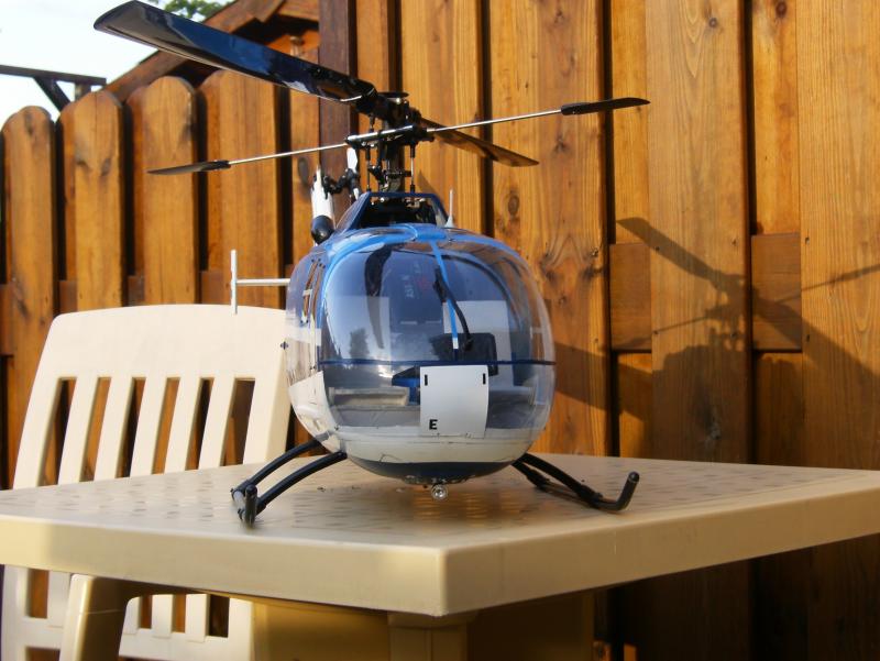

Bo 105 PH-RPW
Inderdaad leek ie er wel héél erg veel op. Maar de/mijn bo uit Harlingen had ik zelf gebouwd en is nu verhuist naar elders en weer te koop aangeboden op dit forum in andere kleur..:(
( ff offtoptic @ marcel en anne: vlieg in fec met met bo 12s en bell10s :) )

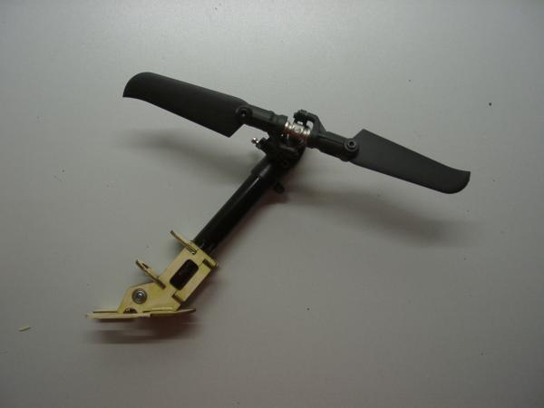

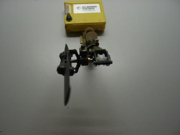

Staartrotor unit
Vandaag is de aangepaste staartrotorbehuizing aangekomen. met een simpele overgang omhoog.
Hier wordt de verlengde snaar (maakt onderdeel uit van de bouwdoos) in een hoek van 45 graden, via twee rollen naar de staartrotor geleid.

als het die Bo is dan is die nu in mijn bezit idd in andere kleur maar hij Was allang niet meer in de staat zoals op de foto.. geen cockpit geen Decals nja paar beschadigde staart kapotte voor kap..
die dingen zijn nu allemaal hersteld maar geen anwb schema meer.
en bijna een kilo lichter.

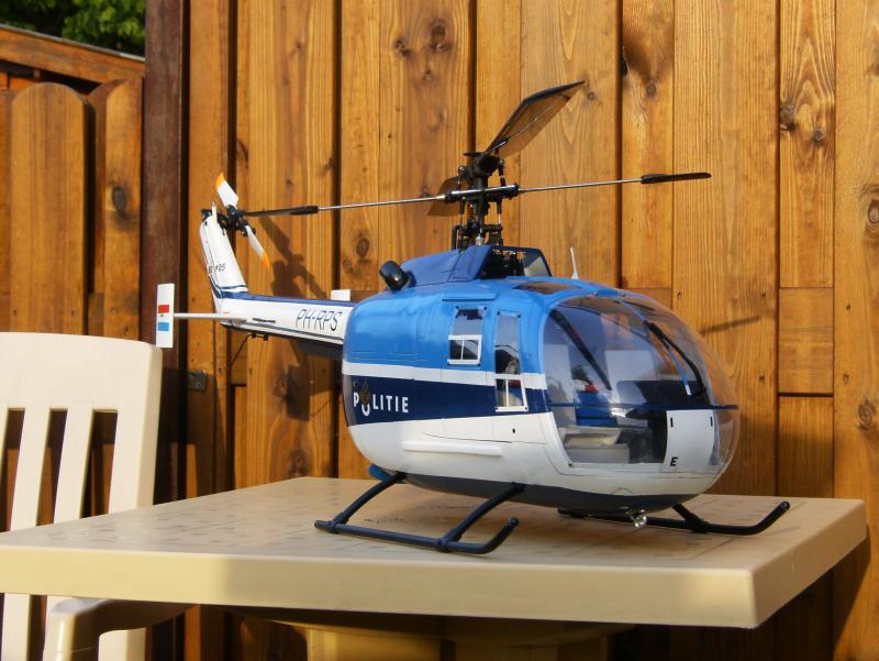

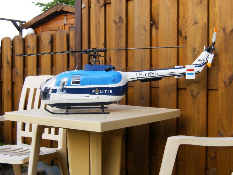

PH-RPS in kleur

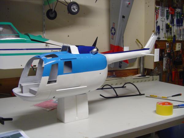

Er komt schot in. Geen eenvoudig schema.

Ph-rps

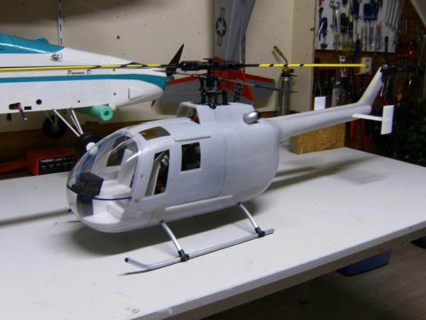

Het begint er op te lijken.
Nu nog:
- schaalaankleding
- verlichting

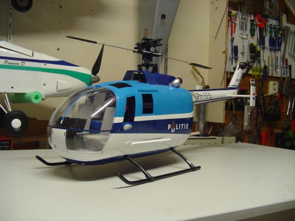

Ph-rps
De laatste foto's.
full
full
full
En nu eerst maar eens leren vliegen met helicopters. Dan heb ik van de winter tijd om een andere te bouwen. Nou ja een andere... dezelfde maar dan van SSM-Techniek
