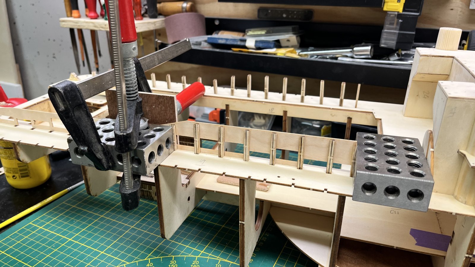

Een plankje gemaakt om de kielbalk recht te krijgen en om de spanten droog te passen.

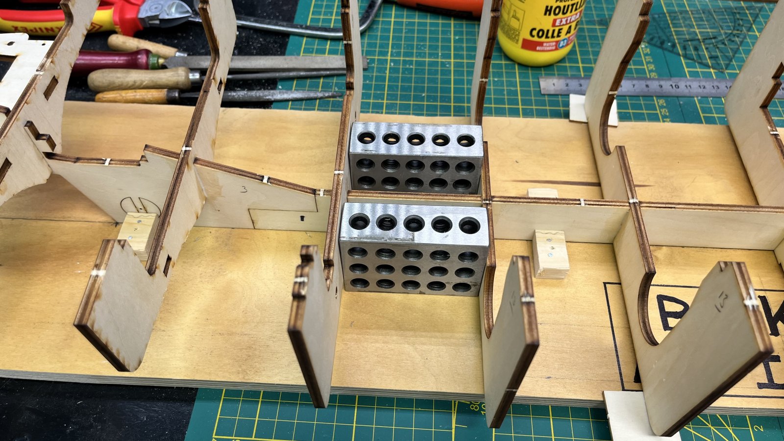

Op 2 spanten na ging alles er al haaks in. Hier had ik even hulp nodig van 2 machineblokken, past precies

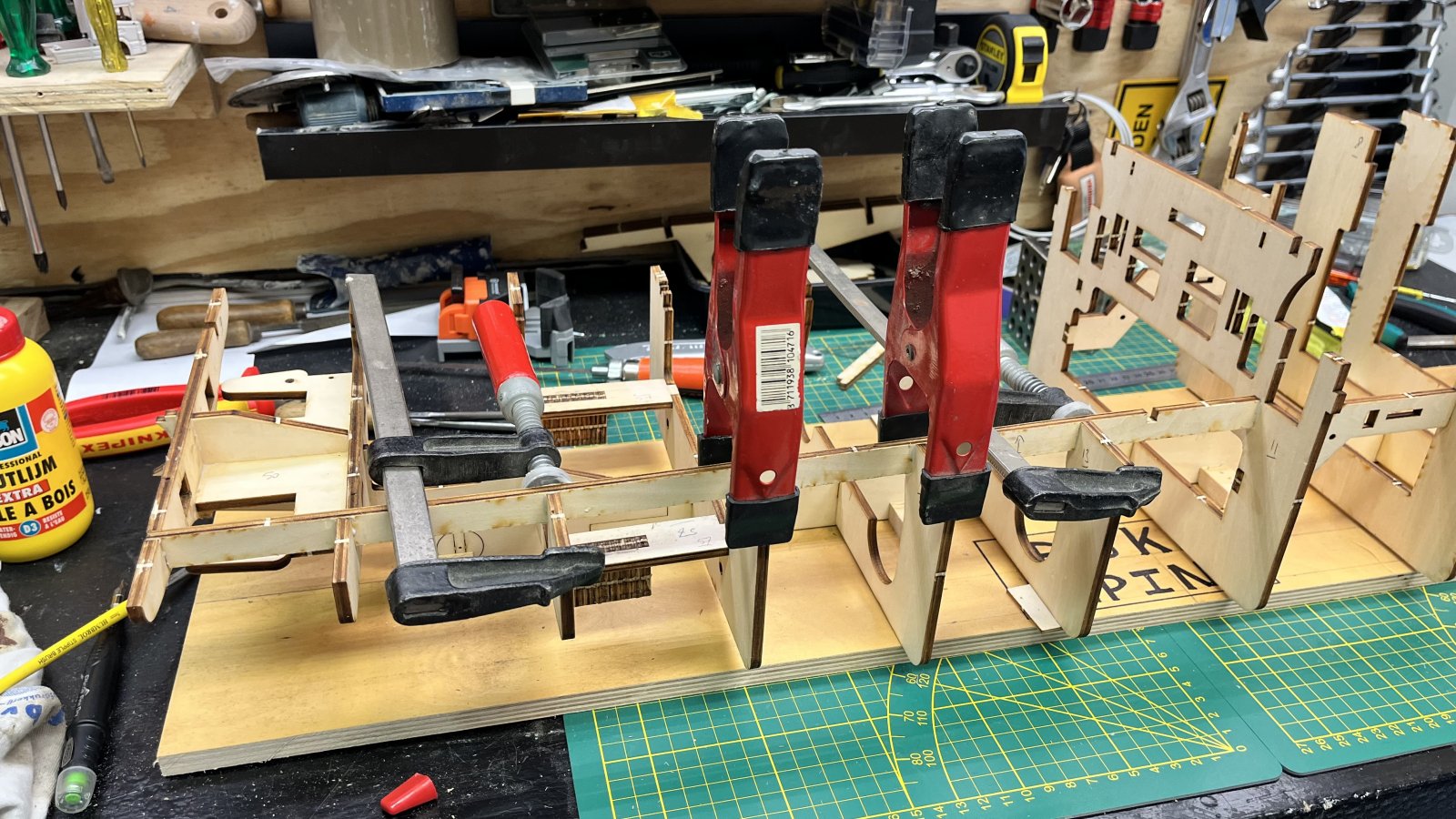

En daarna konden de eerste delen verlijmd worden.

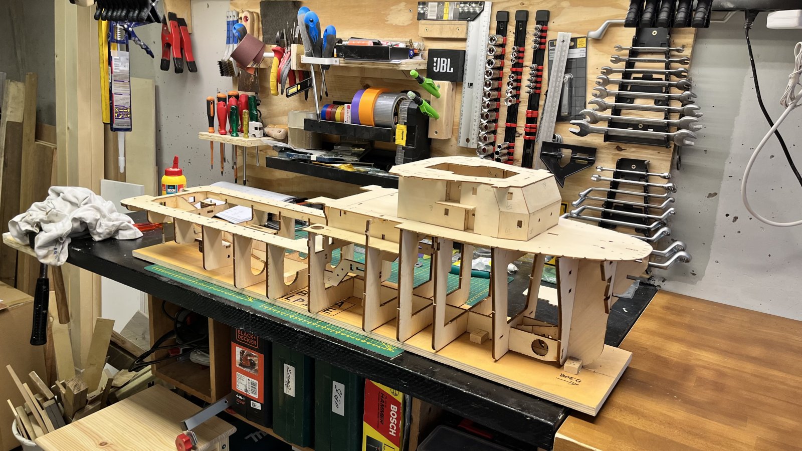

Met de romp wilde ik even wachten totdat de bestelde boegschroef van Raboesch binnen was. Daarom alvast een beginnetje gemaakt met de bovenbouw. Een hoop stukjes waar een schuine kant aan moest komen, dus even opletten met schuren dat ik ook de juiste kant afvlak.

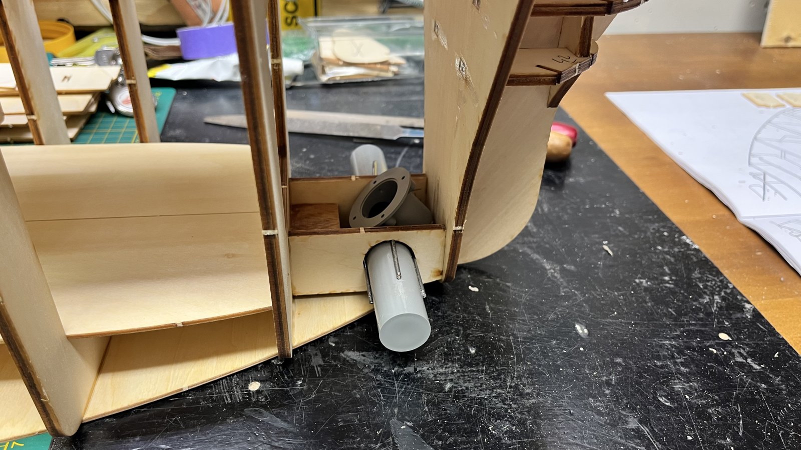

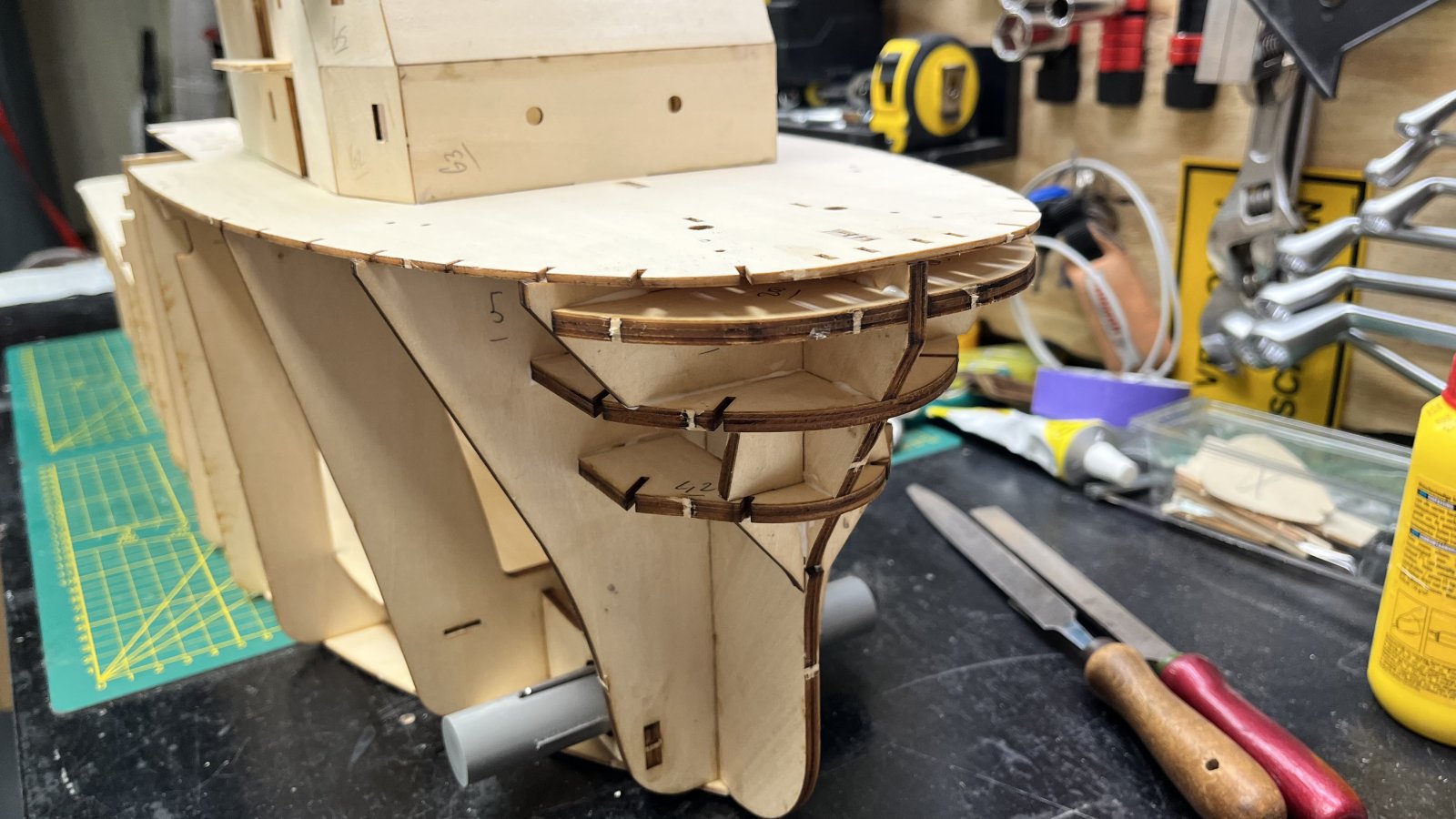

De Raboesch boegschroef passend maken. Ik heb versie met 22mm buis gekocht, maar volgens mij had de 25mm gewoon in een 25mm opening gepast. Niet helemaal zitten opletten met bestellen, jammer dan. Met vier spijkers de buis precies gecentreerd gekregen, ik kort deze nog in voordat ik het geheel ga verlijmen.
Bij de kielbalk had ik teveel weggehaald en hoppa de boeg kwam los oepsie… Dit gedeelte was al niet heel stevig en wilde ik toch al gaan verstevigen. Wat strookjes triplex ertussen gelijmd en alles zit weer op z’n plek. Later giet ik er ook nog een laagje epoxy in.

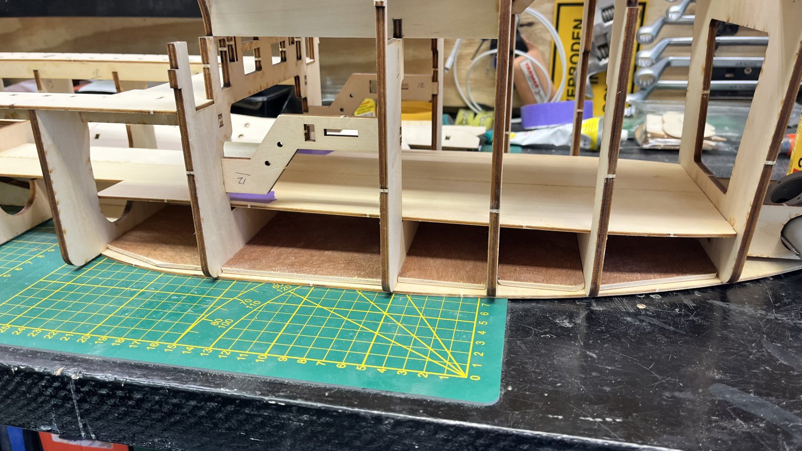

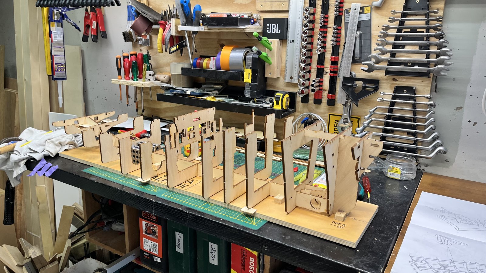

De 4 grote bodemdelen op z’n plek gelijmd. Op de foto ook te zien dat ik even de dubbele bodem er los in heb gelegd.
Dit lijkt mij wel een mooie ruimte voor de balast straks. Of hoe zouden jullie deze ruimte gebruiken? Zou het wegwerken van bijvoorbeeld kabels nog iets kunnen zijn?
De bodem vindt ik wat aan de dunne kant en daarom heb er ik er een extra laagje triplex aan toegevoegd. Je zal er waarschijnlijk niet heel snel een gat in varen, maar deze versteviging geeft wel een goed gevoel.
Bekijk bijlage 625032

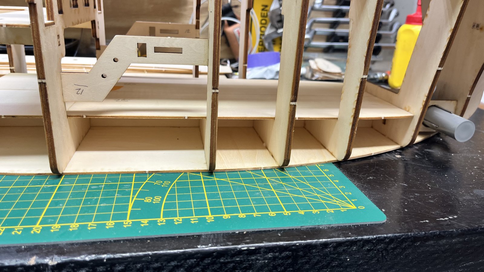

Bekijk bijlage 625033
Bekijk bijlage 625034

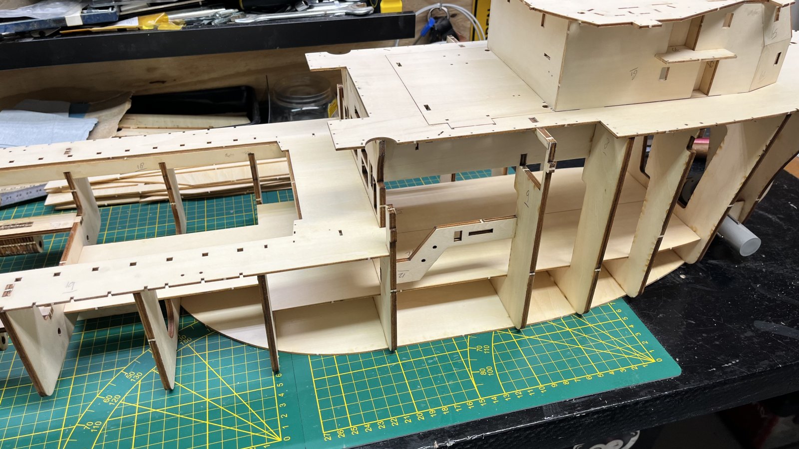

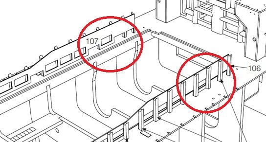

Goed idee van dat extra triplex Maarten, maar waar zouden die 2 tussenspanten voor bedoeld zijn? Met die 2 hoeken, nr 12 Beetje vreemd model als daar een accu tegaan moet zetten, zoals op blz 47 van het bouwplan staat getekend. Voor de bekabeling had ik juist gaten in de spanten gezaagd, hoog genoeg als doorvoer, kom je er altijd bij. En succes verder,... Groet Albert
De spanten nummer 12. Denk dat Billing Boats er al een beetje van uitgaat dat er een vaarbaar model wordt gemaakt, en daarom daar wat extra support heeft aangebracht voor het gewicht van de accu's.
Zij laten dit inderdaad ook al als voorbeeld zien op pagina 47. Ik zal straks eens passen met een accu en kijken hoe dat uitkomt. Kan ik ook gelijk zien hoe ik de bak kan gaan maken voor de sleeplier.
N.a.v. de opmerkingen betreffende de spanten zat ik even op pagina 47 te kijken en daar viel me de roerbediening op. Misschien dat het 1:1 niet zo'n vaart loopt, maar het lijkt me dat bij een volle roeruitslag het gevaar bestaat dat roerhoorns in een rechte lijn komen te staan met de trekstangen. En dan krijg je het risico dat bij terugdraaien de roerhoorn doorzwikt en de verkeerde kant opdraait. Is op te lossen met twee servo's recht voor hun werk en met een Y-kabeltje aan de ontvanger. Kan niet zien of er voldoende ruimte is om de servo naast het langsspant te zetten en dan met trekstangen naar de roeren. Of anders een draaischijfje tegen het langsspant en daar vandaan naar servo en roeren. Dan staat alles haaks op elkaar en krijg je geen verrassingen. Gr. Klaas.

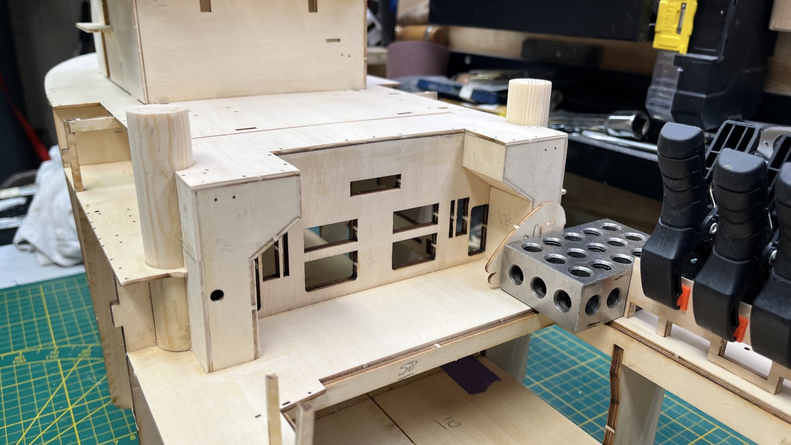

Ben vandaag weer wat aan het knutselen geweest.

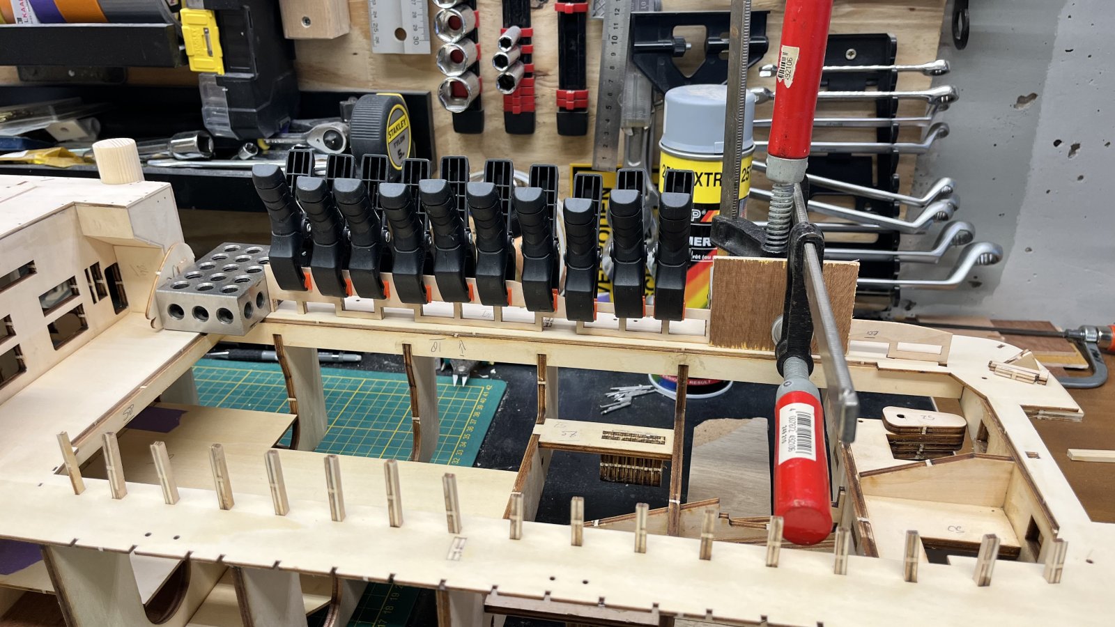

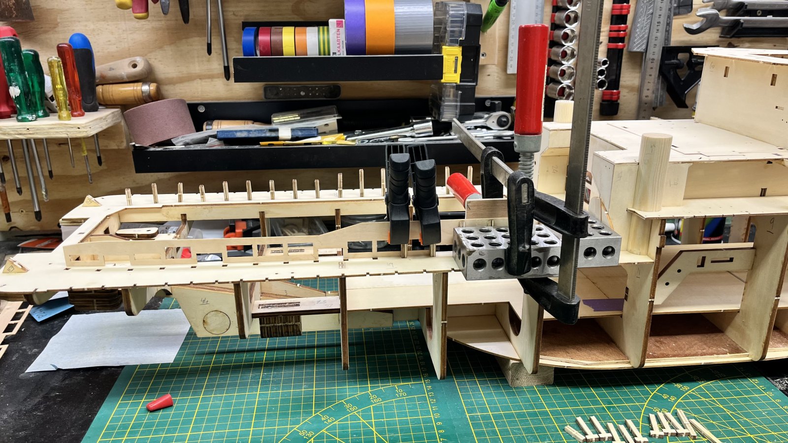

En begonnen op het achterdek. Zet er steeds 3 staanders in, beetje lijm met kwastje ertussen en dan een paar minuten klemmen.
Daarna schuif ik het blok met de lijmklemmen op en kan alles mooi haaks drogen.
Aan stuurboord moeten de laatste 2 nog gelijmd worden. Daarna is bakboord aan de beurt.
