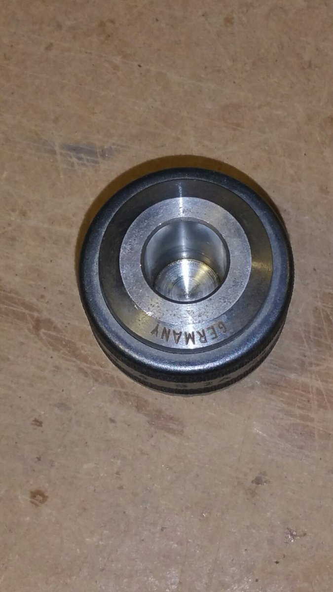

Gisteren was zoonlief met iets aan het boren (kolomboor, met een vlinderboor van 35 mm . . .) en "opeens viel de boorkop eraf." Dit is het beeld: en Kortom: een licht konische as waar het ding ooit 'opgeklemd' zat? Anyway, de vraag is: hoe zet ik 'm weer vast? Met een stuk hout vastkloppen is niet voldoende, heb ik gemerkt . . . Dank. jan.

Nee... 'hoort' op conische klemming vast te zitten. Stalen stift inklemmen tot de aanslag in de kop, en met een mep van een hamer aanzetten, hardhoutje er tussen (geen staal op staal). Niet overdrijven natuurlijk... maar met een overtuigend tikje zit ie wel weer voldoende vast. Komen ook geen extreme krachten op... tenzij je graag boort met botte boren die niet meer willen verspanen... Centers van een draaibank, hulpstukken, boorkoppen zitten op dezelfde wijze geklemd. Gr Bas
Ja, een stift van 10 mm, er in, tot ie niet verder kan, en dan vast klemmen. Je kan ook een stalen doorn nemen. Of een oude boor, stukkie rondstaf afzagen. Wat je in de scatch-bak hebt liggen? Je zet het niet vast met bruut geweld. Het zou zelfs met een sterke hand al moeten klemmen. Maar soms helpt een tikkie overtuiging. Gr Bas

There is more than meets the eye! Ik begrijp het verhaal van ekas, maar dat is niet van toepassing op het ding dat ik heb (zie de foto's in post #1). Ondertussen denk ik wel dat die 35 mm vlinderboor net iets te veel van het goede was . . . Die conus werkt dan dus als een soort beveiliging tegen overbelasting? jan.
Een conus is puur een eenvoudige en foolproof methode om 2 delen gecentreerd te koppelen. Even ontvetten en stevig erop slingeren en het moet al goed vast zitten.
35mm mag geen probleem zijn, of zelfs grotere potboren. Maar je moet wat behoedzaam boren, met een scherpe boor; Vlinderboor of anders. Zit er slag op of is het bot, te veel kracht op zetten dat alles begint te trillen enz.. Een aantal dergelijke machines, gewoon met de hand en stevige beweging erin zetten, niets hamer of zo.
Beste Jan, Dit is een boorkop met een conische aansluiting B16. Een degelijk zeer veel gebruikt systeem met bewezen functionaliteit. De boorkop moet zoals eerder aangegeven met een behoorlijke kracht met de hand op de conus worden geplaatst, dat moet voldoende zijn. Natuurlijk alleen vetvrij en zonder beschadigingen. Waar dit soort aansluitingen echt niet tegen kunnen is een zijdelingse belasting, dan komt die ongetwijfeld los. Een vlinderboor (had er nog nooit van gehoord ) of speedboor kan van die diameter in een los plankje met de hand vastgehouden behoorlijk slaan, wat zeker de oorzaak is van het loskomen. Het vastzetten van een metaalfrees o.i.d. zal het zelfde loskomende effect hebben. De druk op de kop is dus alleen gericht in de borende richting. Die boorkoppen of spantanghouders zijn dan ook bijna altijd voorzien van een stang met aantrekdraad. groet Rene
Rene heeft gelijk. Ik heb even een gebruiksaanwijzing erbij gepakt (waarschijnlijk van de fabrikant van je kolom) en daar staat: Het is een zo'n boorkop: Bohrfutter mit Kegeldorn MK 1/ B 16 Bohrfutter montieren: Hierzu den Innenkegel der Arbeitsspin- del, den Kegeldorn und den Innenke- gel des Bohrfutters entfetten und fest zusammenstecken. Das Bohrfutter muss nicht zusätz- lich gesichert werden. Es wird durch die Kegelverbindung ausrei- chend gehalten, sofern die Kegel fettfrei sind und richtig zusammen- gesteckt wurden. Dus hele goede ontvetter gebruiken en samendrukken. Er is een kans dat doordat de konus in de kop gedraaid heeft dat de passing niet helemaal meer lekker of te glad geworden is, Het is raar dat er inderdaad geen trekstang zit, in mijn frees zat ook zo'n konische passing en dat trok je vast met een trekstang door de kop. Maar bij een frees komen natuurlijk zijdelingse krachten. GJ
