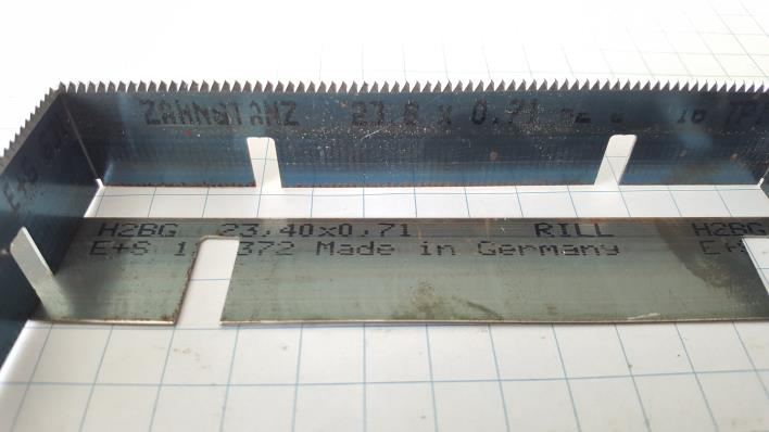

    Ik had toch nog stansmessen liggen.
    Goed vormbaar
    scherpte van het mes heeft een lange standtijd.
    Dan liggen er nog enkele chroomstalen band-messen die gevaarlijk scherp blijven.
    Hebben een andere hoogte, geen idee waarvoor ooit bedoeld.
    Als mes zal ik ze niet snel gebruiken maar wel voor het staal en haar eigenschappen.
    Willum

    Boren moeten ook geslepen worden.
    Dat doe ik net als veel andere mensen met een borenslijper.
    Zelfgemaakt natuurlijk.
    Nu moeten er hardstalen messen geslepen worden
    (voor een schredder/hakselaar).
    Deze set messen moeten exact gelijk aan de maat zijn.
    Had ik nog enkele stenen liggen maar onrond en niet vlak.
    Stalen doorn gemaakt steen erop geschroeft
    en in de draaibank gezet,
    ritser in de beitelhouder en vlakken die steen met automatische voeding.
    Resultaat mooi vlak en het onronde is weg.
    Ook is de steen mooi open de slijpkorrel is weer zichtbaar.
    Morgen of overmorgen meshouder maken.
    Als deze klaar is kan er geslepen worden.
    Het slijper doe ik dan op de draaibank.
    Mes in de houder, uitlijnen draaibank starten en met autovoeding slijpen.
    Alles komt goed.
    Veel modelbouwplezier.
    Willum
