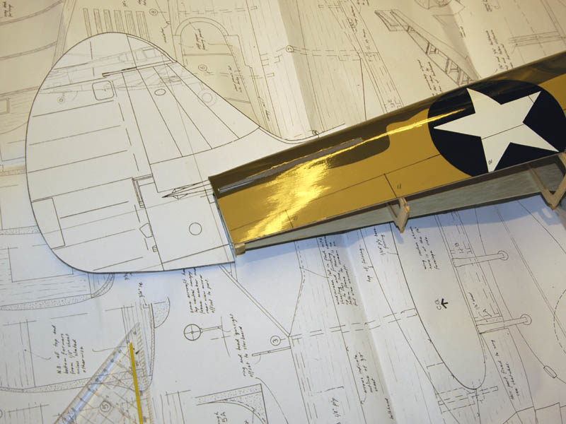

Haha... ken uw klassieken :-)
Ik heb de kit hier op zoldert...
En een als verbouwsel voor de 'vlieg ende crash' uit ebay samenraapselen :hammer:
Beziest... modified staartje... :confused:

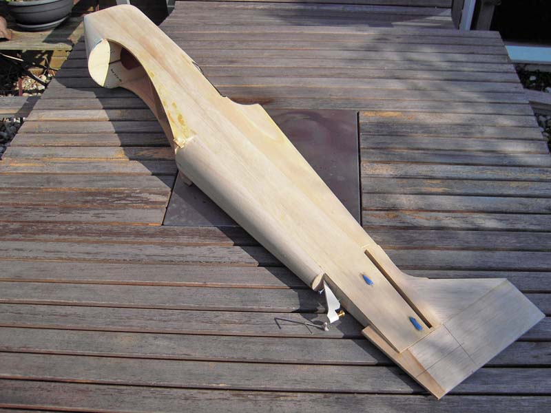

Afgelopen zaterdag was weer een gezamenlijke bouwdag op de club en is het balsa hout binnen gekomen.
We hebben het collectief ingekocht, het is een mooi stapeltje hout.
1 van de bouwers had een mooie lattensnijder mee genomen en daarmee hebben we mooie latten van 6x6mm gesneden voor het achter stuk van de romp,
Een ander heeft mallen gemaakt met een laser snijder op zijn werk. Dit scheelt een hoop tijd met overtrekken.
Inmiddels heb ik alle onderdelen van de romp die uit 3mm balsa moeten uitgesneden en geschuurd.
Ook ben ik begonnen aan het achter deel van de romp.
Paar fotos dan maar:
het balsa hout, de rest spreekt voor zich
Met kleine stapjes gaan we voorwaarts.
Er zijn mensen in de groep die de romp al beplankt hebben en ook die nog geen houtje hebben gelijmd.
Zelf zit ik er ergens tussen in.
Om te voorkomen dat de romp gaat torderen heb ik kleine driehoekjes van balsa gelijmd in de middelste 3 vakken van de achterkant.
Weegt bijna niets maar het wordt er wel veel stijver van.
