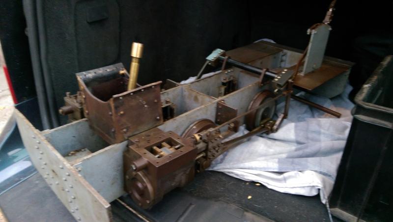

nadat ik de Sweet Pea opgehaald had ben ik gaan meten om te zien wat er wel goed zat en wat er uit elkaar moest om na te kijken of te verbeteren.
Toen ik aan het meten ging kwam ik erachter dat er tussen links en rechts 1,5 mm verschil zat, hierdoor kon de "loc"niet rijden en gleden de wielen alleen maar i.p.v dat ze draaide.
Ik was door de verkoper gewaarschuwd dat het een leuk project zou zijn waar ik m'n vrije tijd wel ik kwijt zou kunnen.
Via Ebay heb ik een boekje over de bouw besteld in Engeland zodat ik wat kon lezen en mij een beeld kon/kan vormen over hoe het geheel er uit moeten komen te zien. daarna nog een set met tekeningen bij Blackgates Engeneering besteld en toen ik die binnen had gaf dat nog meer duidelijkheid.
Dit was de Loc toen ik hem net opghaald had.
full

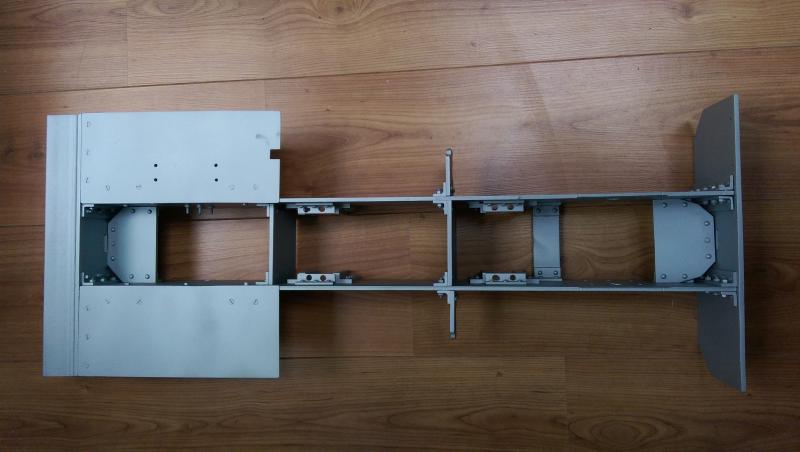

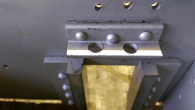

Het onderstel na demontage.
full
Toen had ik alleen een kaal frame over. dit heb ik meegenomen naar de zaak, even stralen en een likje verf in de spuitcabine doet dan wonderen.
full

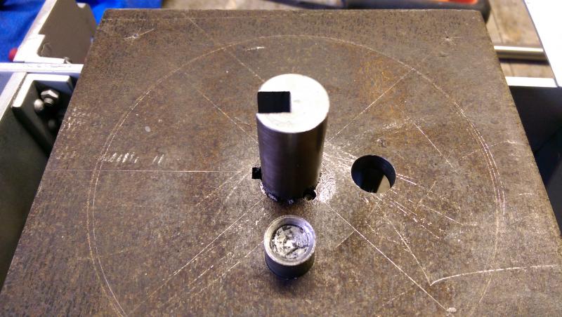

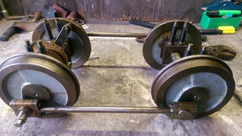

omdat er een afwijking leek te zijn in de back to back maat hebben we de wielen van de assen gehaald, die assen bleken een taps einde te hebben, en hebben we besloten ook de assen te vernieuwen, daardoor konden we ook gelijk de wielen goed kwartieren. daar hebben we dit hulpstuk voor gemaakt.
tevens hebben we ook een mogelijkheid aangebracht om een spiebaan te brootsen. uiteindelijk werd het kwartieren daardoor ook eenvoudiger.
full
Wiel op de nieuwe as met spie.
full

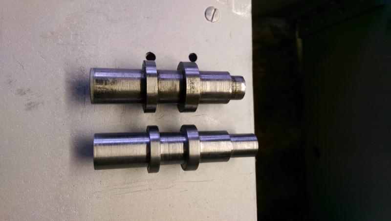

Het grote voordeel van een vrije middag is wel dat je eens lekker kunt knutselen! De pinnen die het drijfwerk op hun plaats moet gaan houden zijn klaar en moeten nu nog in de wielen worden geperst . Daarna moeten de drijfstangen nog op maat gefreest worden , maar da's iets wat ik zelf niet kan.
De bedoeling was om de pinnen uit 1 stuk te maken maar na dat ik er 2 had verkloot toch maar besloten om er 4 losse ringen voor te maken waardoor ik de pinnen als "asjes" kon draaien hetgeen makkelijker is dan direct te beginnen met een werkstukje uit 1 geheel.
