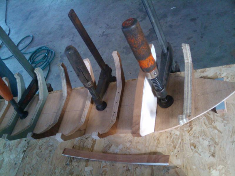

Ziet er serieus uit.
Blijft die bodemplaat straks een beetje in de vorm?
Ik zou er een kielbalk overheen zetten die onder je schot doorloopt over een behoorlijke lengte.

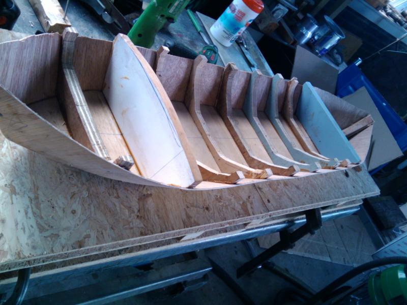

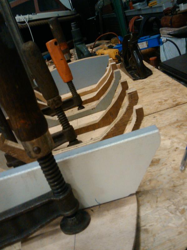

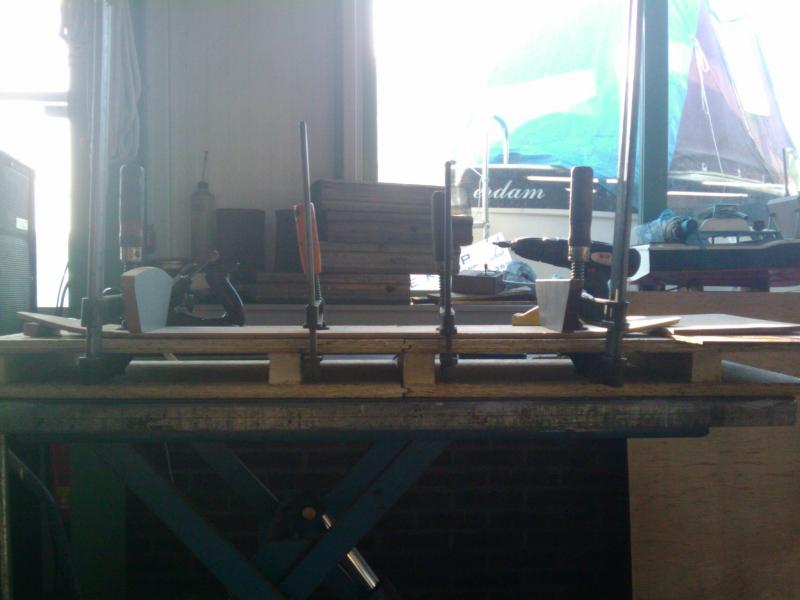

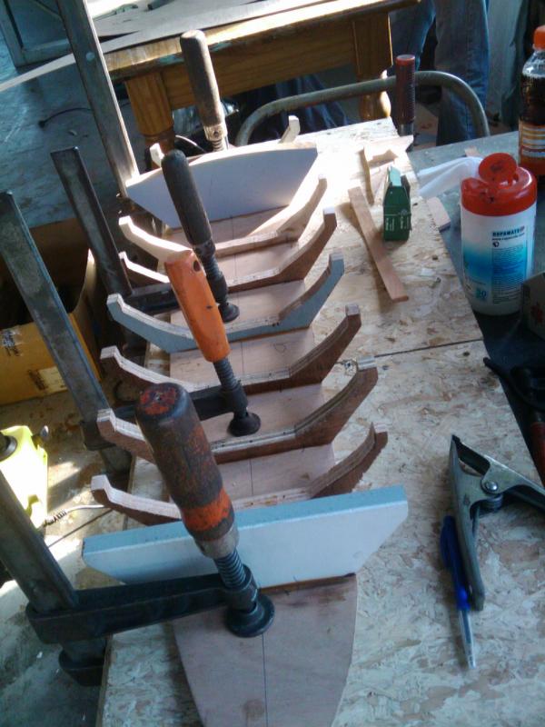

ik ga dit toch wel volgen, alleen snap ik de volgorde nog niet!
met name eerste bouwplank met bodemplaat voor iets gebogen(netjes).
2e serie foto's bouw plank weg, bodem nagenoeg weer vlak, missende spanten ???
en dan ineens de zij gangen in de lijmtangen??
Mis ik iets? wat is hier tussentijds gebeurd?
foto's
de eerste serie foto's staan inderdaad in de verkeerde volgorde.

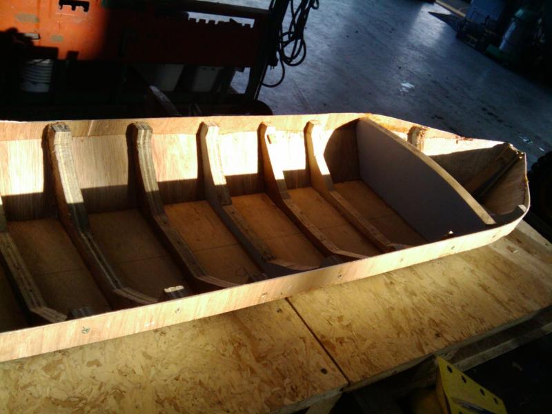

en daar staan de spanten nog los en ben ik aan het passen en meten, in de 2e serie heb ik ze vast gelijmd/geschroefd. en ben ik de zijkant aan het stroken, en passen of het een beetje past.
update foto's

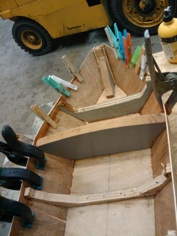

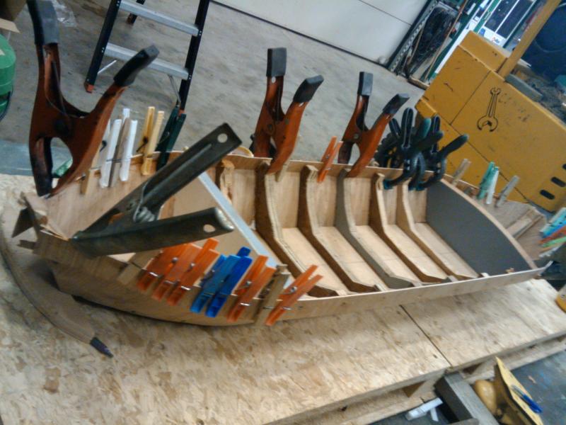

alle spanten in de lijm
full

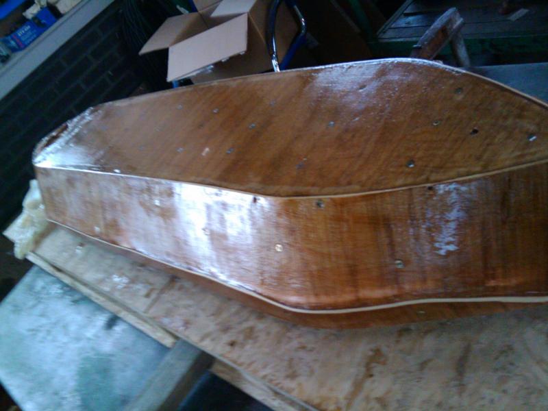

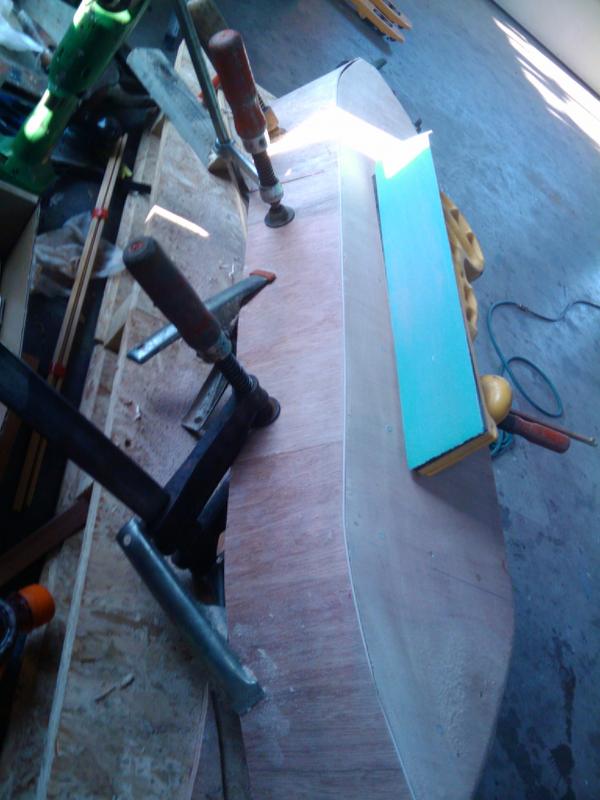

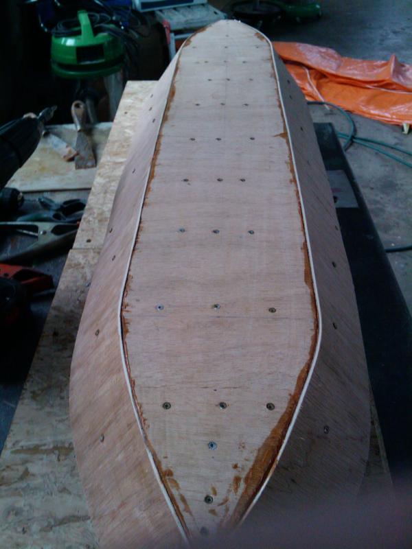

allebei de zijkanten erop en vast gelijmd/ geschroefd
full
Goed bezig. Misschien moet je de schroeven verzinken, dan kun je gaatjes mooi opvullen zonder dat de schroeven er buiten steken. Je hebt dan ook strak resultaat. Succes.
Gr Geert
ik antwoord deze keer voor Luuk.
we hebben de schroefden op de onderkant wel verzonken en dat moet op de zijkant ook nog gebeuren ,hadden we alleen niet gedaan omdat we twee lagen hout wouden doen.
maar dat is gaan we nu niet meer doen ,maar dat laat ik Luuk veder uitleggen

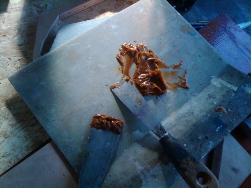

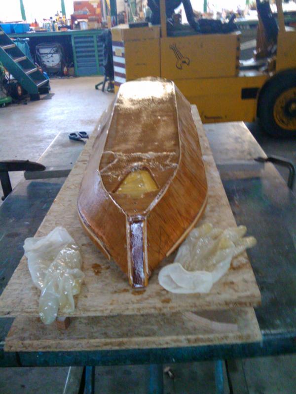

klopt we hebben besloten een laag epoxy aan te brengen.
