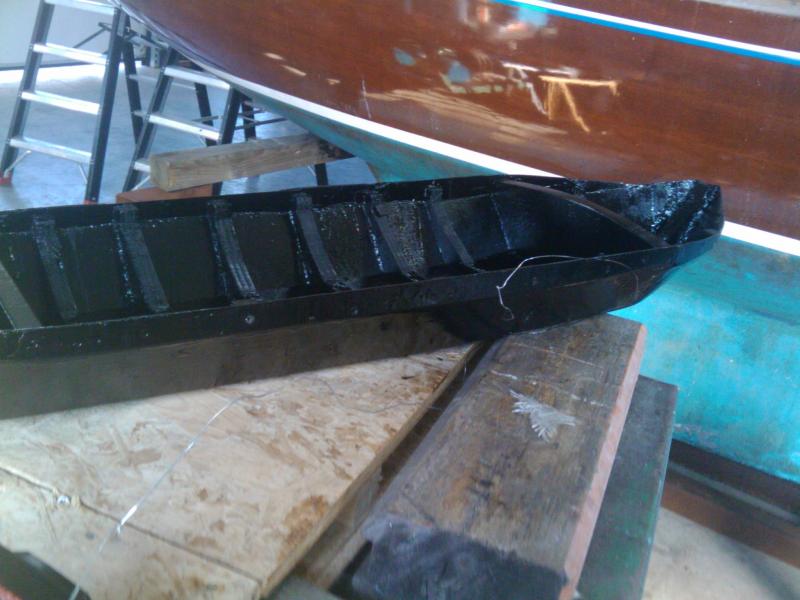

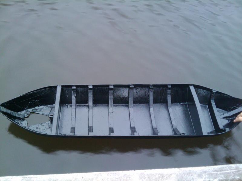

Je heb er aan een kant een mooie knik in zitten hoor
mvg
Frederik![]()
een goede of een slechte knik?
hij is niet helemaal perfect zuiver:neutral:
mvg
Frederik![]()
eerste zelfbouw hoeft niet perfect te zijn vind ik

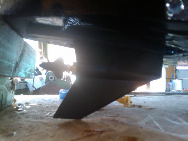

Bij de boten die ik ken met een inboard-buitenboordmotor hebben ze van het vlak tot boven de waterlijn nog een soort bak om de staart van de motor.
Dan heb je nog wat drijfvermogen van je achterpiek.
Nu loopt die (zoals bij jou) vol met water en dat geeft door een vrij heen en weer klotsende massa ook nog een minder goed vaarbeeld.

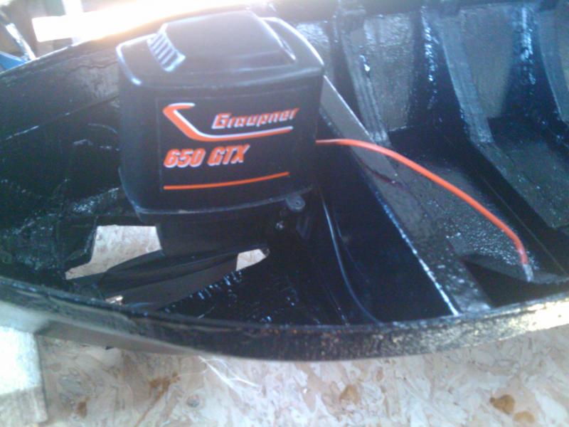

deze regelaar heeft inderdaad geen achteruit maar hij is wel heel goedkoop,Luuk, Waarom koop je nu een regelaar waarmee je niet achteruit kan varen ??
deze is voor in een auto, zit wel een rem funtie op , maar dus geen achteruit
en wij zij nitro bootjes gewend en die hebben ook geen achteruit .
Bij een schaalmodel is achteruit toch wel prettig. En hoeft niet veel duurder te zijn. Er zijn ook betaalbare auto-regelaars, die wel achteruit hebben. Het is geen speedboot, dus hij hoeft geen enorm hoge amperes te kunnen verwerken.
Ok, de motor kan niet achteruit bij de echte, maar de praam zelf wel.
Deze kost 19 euro, kan 25A continue aan, en heeft een achteruit:
Carbon-series snelheidsregelaar microcar - Regelaars voor auto's - Conrad Electronic
