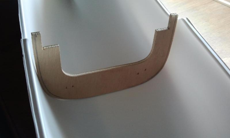

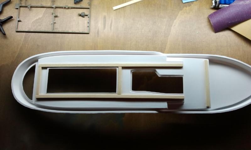

hallo Jan
welkom op het forum
ik zou inderdaad nog wat van de spant afhalen
maar ik zou de spant ook lijmen met TEC7 (een siliconen LIJM)
als je hem lijmt met de voorgeschreven lijm dan bestaat de kans dat je de spant IN de romp gaat zien zitten later na het verven
zorg zeker dat je de boven bouw zo licht mogelijk bouwt want anders krijg je een wiebel boot
gr raf en succes
Raf,
als je lijmt moet je dan iets ruimte laten tussen spant en romp, lijkt mij als je hem ertegen klemt je evengoed een afdruk krijgt
